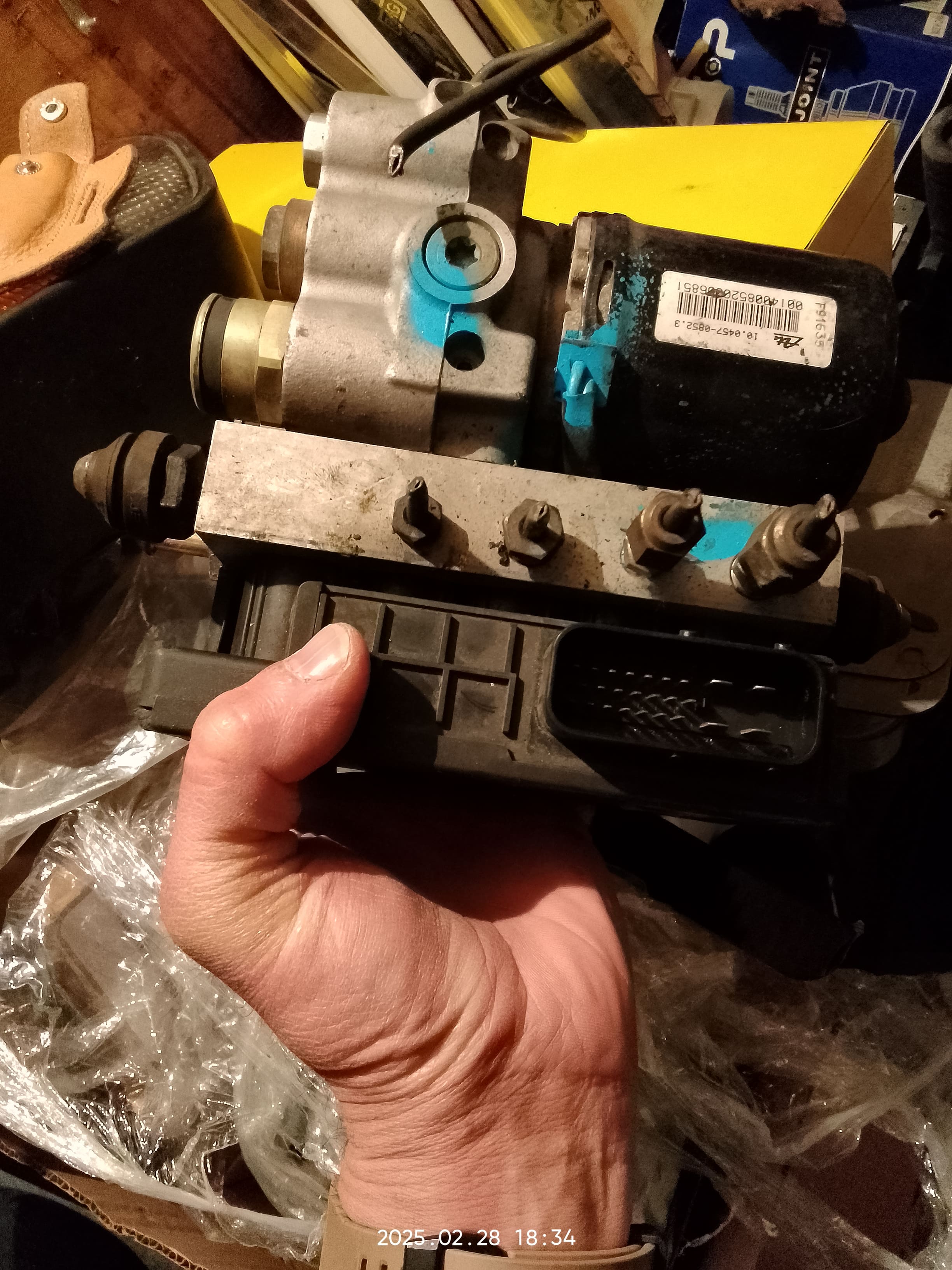

Мнениеот Пламен Тодоров » Пет 28 фев 2025 18:51
Все още си карам без ABS,с някои малки изключения-лятото като карам на климатик дълго време лампата изгасва.Явно е някоя спойка.Преди време обаче си купих ABS за около 7 лв.,но като пристигна проверих номера и се оказа за в6 двигател.Все тая,и без това не съм се засилил да го сменям,но се чудя дали ,ако е работещ може при нужда да замени моя??
Не знам буксата и самият модул дали са еднакви,защото е заврян на гадно място и не мога да го видя.
