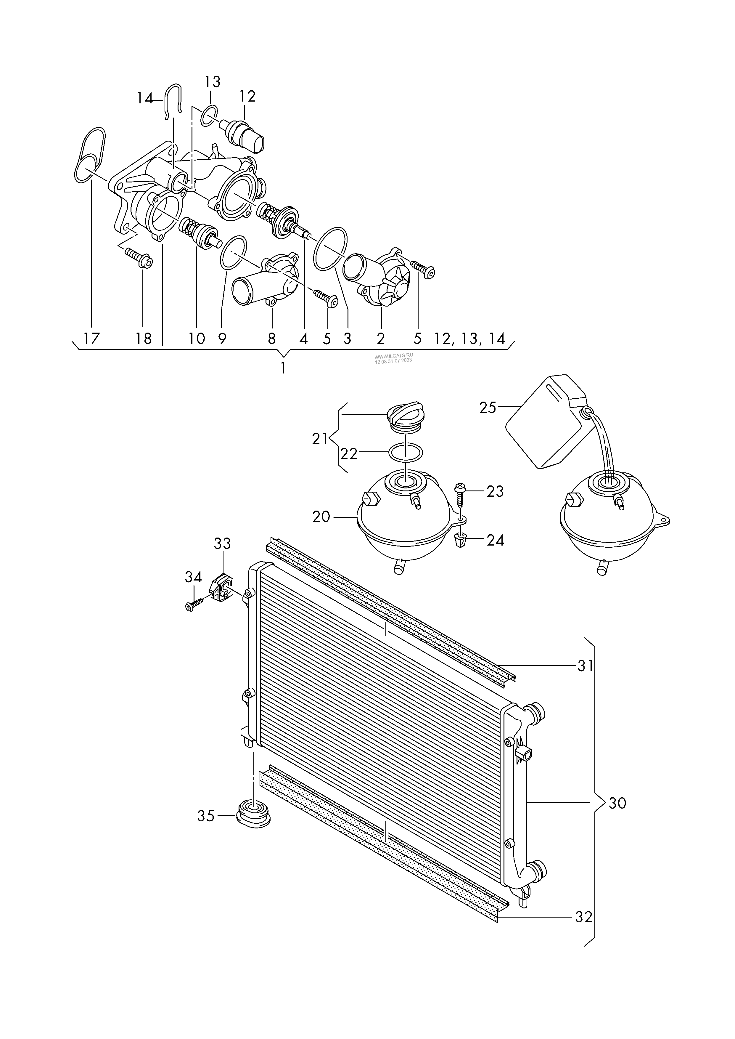

Здравейте имам нужда от схема на охладителната система в частност паста в която се слага термостата и гарнитурите към него. Колата е голф 5 ,1,6 FSI 2004 година. прикачил съм примерна снимка на термостата

А кода на мотора ?

BAG

Номер 35 те интересува

Благодаря много , да 35 и по точно о ринга 28 тъй като ми сълзи като изстине двигателя . интересуваше ме какво е уплътнението да търся резервно

Кой о-пръстен

на горната схема номер 28 към тръба номер 26

ОЕ номер 03C121666
