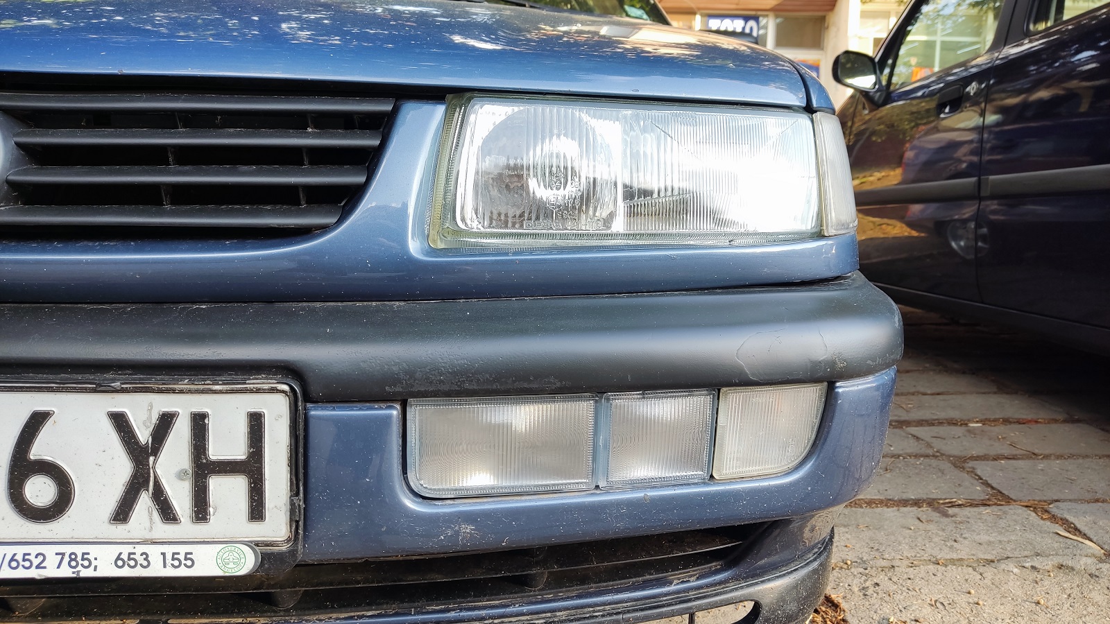

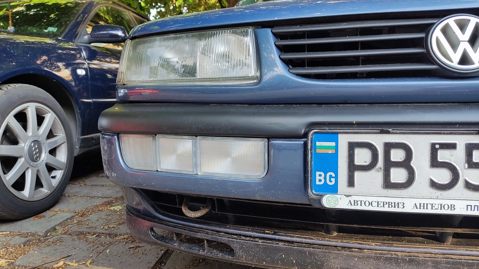

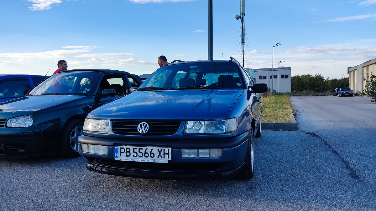

Мина Узана, реших малко да поработя над външния вид и си взех нови бленди за бронята.
Малко мръсен го снимах, но...
С блендите си стана бонбон!

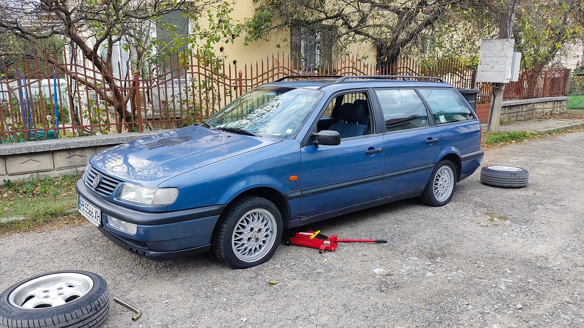

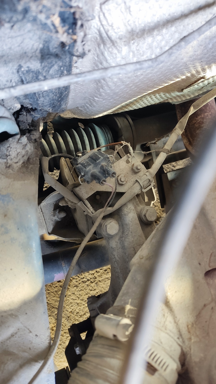

С времето, дразнещото дрънчене ставаше все по-силно и все по-дразнещо.. Та, реших да сменя и задния десен тампон.
Поръча го Митачето, взех един крик тип "крокодил" и газ към Етрополе, за да си ползвам доброто старо гаражче. Пътуването беше доста... Шумно.
Но, безпроблемно!
Смених проклетия тампон, с трииииста зора и два крика.
Оказа се, че и този тампон нещо не беше както трябва... Рамката беше 1:1 с новия, но самия гумен тампон в нея, беше на обратно.
Това един вид, надигаше отзад мотора, което караше и скоростите да не влизат, както и да се получават тези ужасни вибрации по време на движение.
Както и да е, след доза благословии към майстора, монтирал тези тампони някога...
Сглобих всичко, качих се в колата и след дълга молитва, завъртях ключа.
Няма да ви казвам, какво ОГРОМНО облекчение почувствах, когато двигателя запали, без онова тропане и в колата беше едно тихо и прекрасно..
Проблемът беше най-после решен!
Измих ръцете, прибрах инструментите и естествено, трябваше да покарам колата, вече с правилния тампон!
За мое учудване, Пасата вече беше толкова тих, че чак ми се стори и по-тих от Аudi-то.
Стана буквално друга кола! О, дори и скоростите вече влизаха по-добре. Е, първа понякога пак се запъва, но по-рядко. Не както ВСЕКИ път, преди да сменя тампона. Повозих се, колата просто беше удоволствие да се кара.

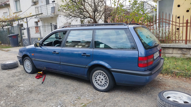

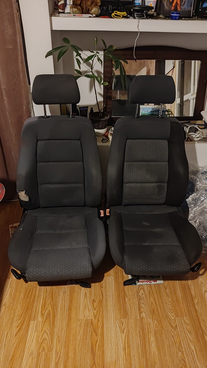

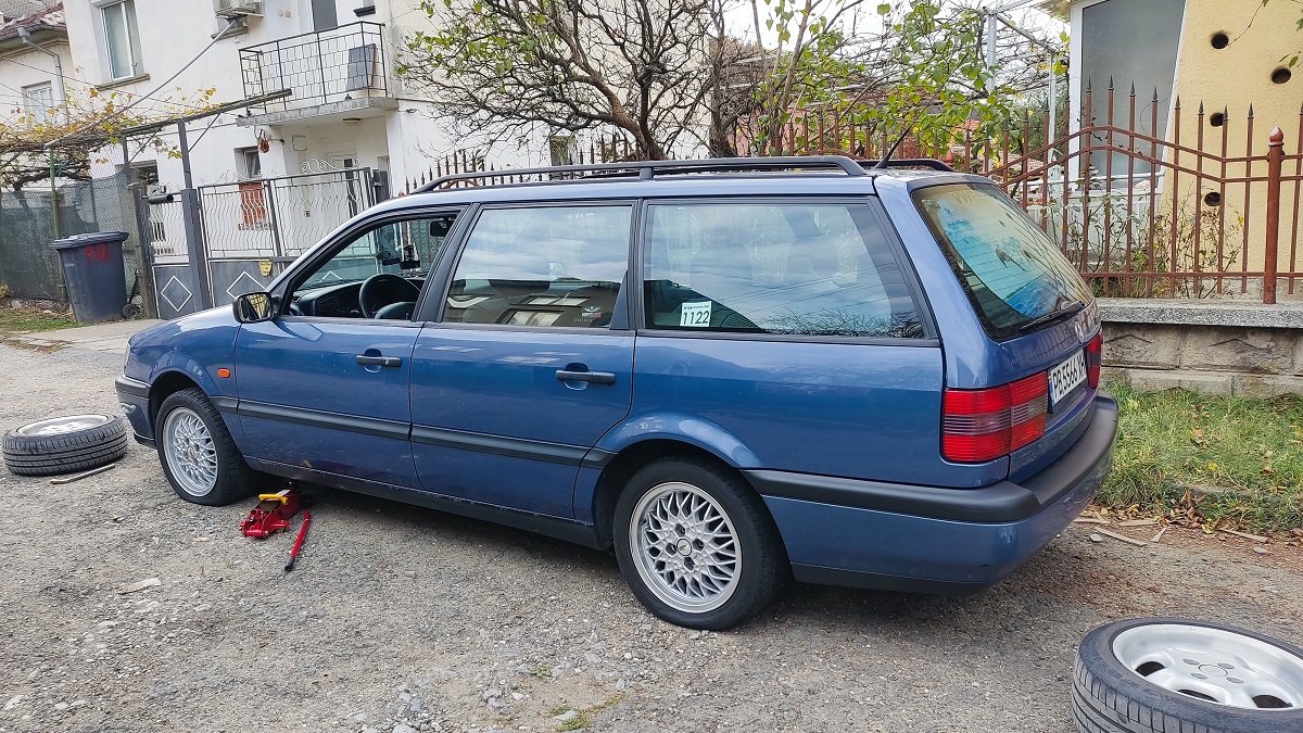

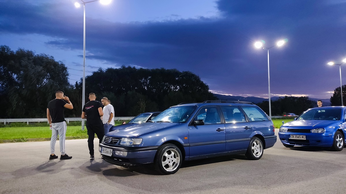

По колата почти нищо ново не е правено. Октомври посетихме с нея последната си пловдивска сбирка през Октомври.
Там ме "светнаха", че именно седалки от Audi А4 В5 с леко преправяне пасват на В4 Passat. Изпаднаха ми едни "спортни" и то на много добра цена.
Най-после и тествах старите BBS-ки, естествено спаднали... Но ми беше мерак да видя как ще му стоят.

С ББС-а е по-добре. Класическа визия.

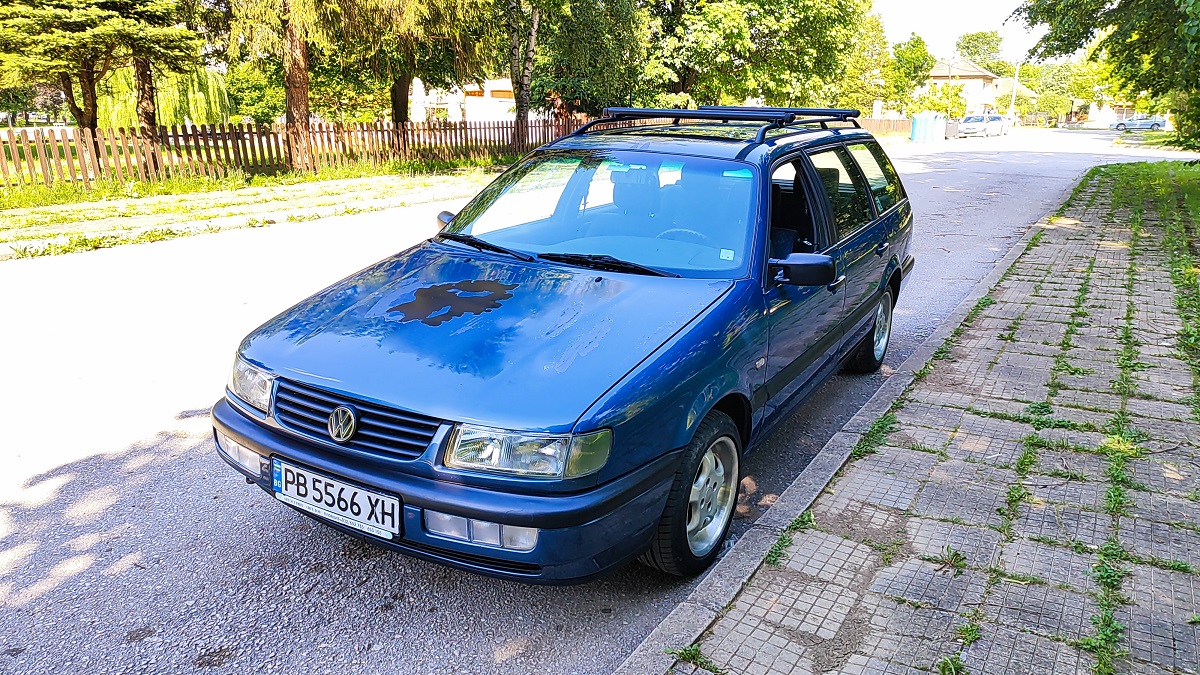

Като че ли му малее BBS-a, или поне така ми изглежда на мен...

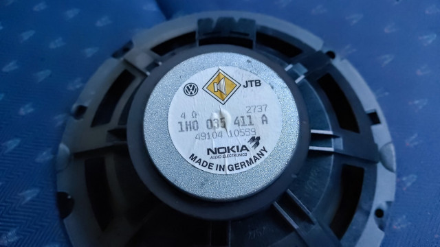

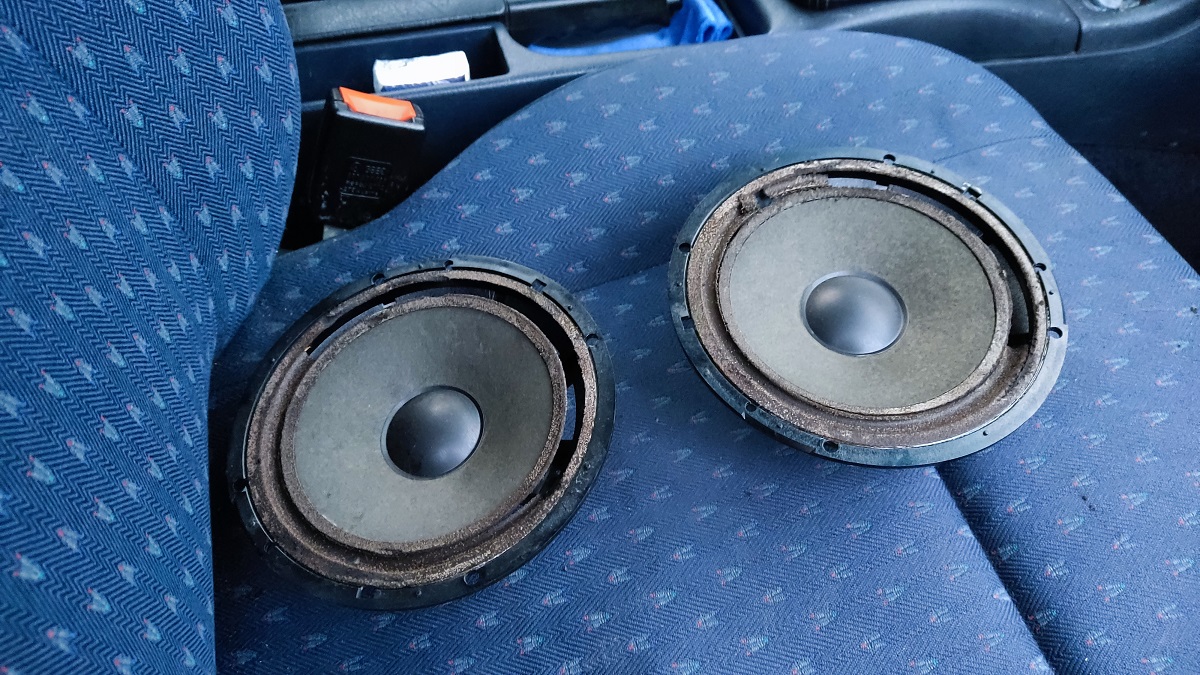

Понеже музиката на Пасата хич я нямаше, говорителите пращяха.. Реших да видя все пак Pioneer-ките от стария Б3, които някога бях монтирал на задните врати, дали пък няма да са точния размер.
Оказа се точно попадение. Също така и че вече заминалите си говорители, не са били толкова лоши - NOKIA...
Пайнерките не свирят толкова силно, колкото оригиналните, нямат никакъв бас, но пък поне не пращят сега.
