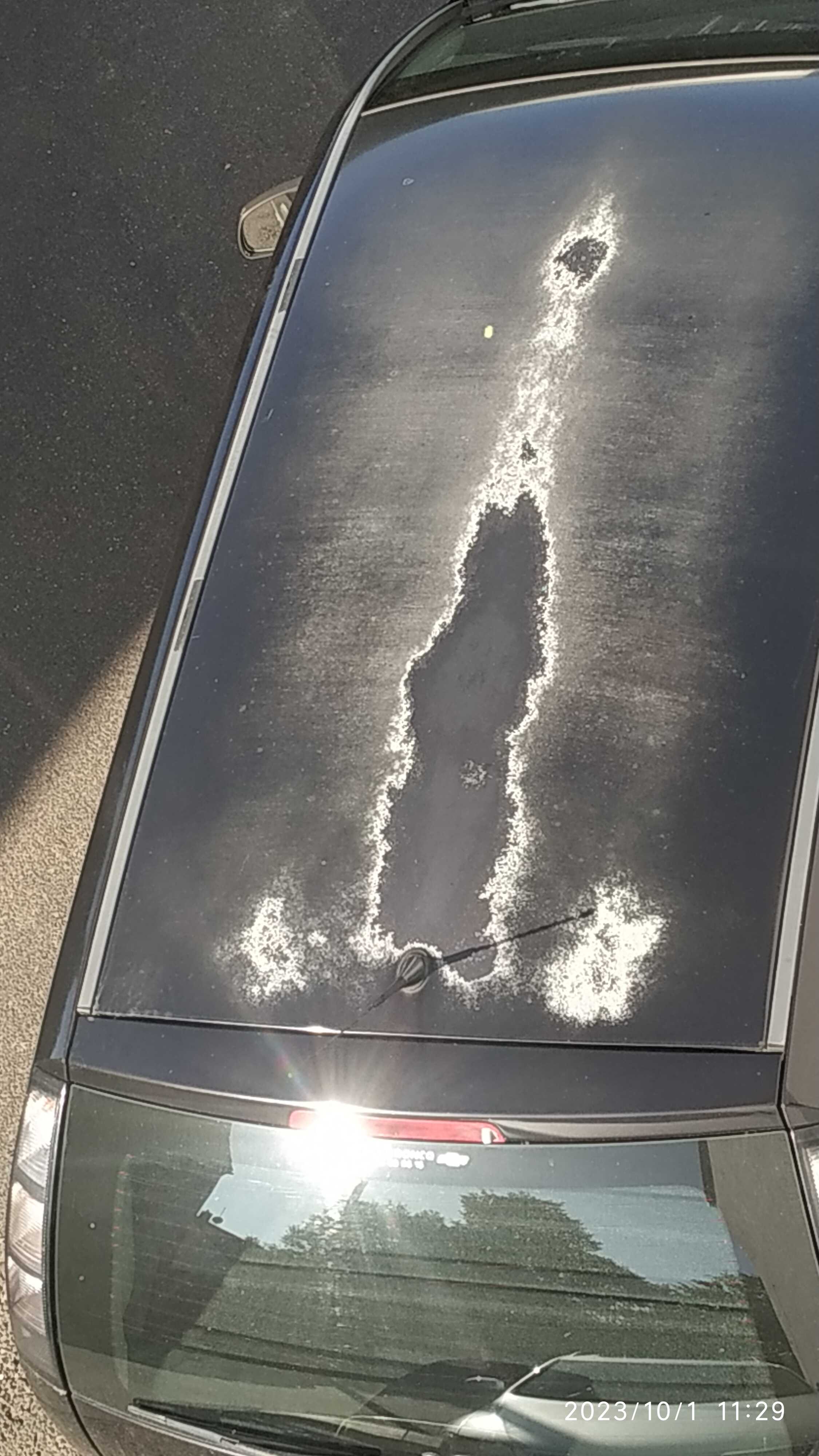

REBELL написа:
Със сигурност няма за тавана да отделям ненужни суми. Не е нито спешно, нито важно. :neutral
Има начин точно както си го представяш. Понеже малко от малко съм се занимавал с авторепаратура ще си позволя да дам скромно мнение:
Може сам да постигнеш задоволителен резултат далеч различен от професионално изпълнен в специализиран сервиз но - сам си казал, че точно това търсиш.
Задачата предвид, че не си го правил никога и нямаш усет към материалите ще е сложна и потенциално високорискова да прецакаш към по-зле нещата, въпреки това:
1. Взимаш водна шкурка около 2000(не по-едра) и си правиш пръскалка от използвано пвц шише. Затъркваш постоянно поливайки границите на изгорелия/люпещият се лак(НЕ търкаш по базата!!!). Целта е да се премахне всичко гръмнало от лака без да има резки граници база-лак. Без никакъв натиск и много внимателно!!!
Пръскаш с пръскалката постоянно.
МНОГО внимаваш да не протъркаш базата/цвета под лака. Протъркаш ли цвета (а това е много възможно) си свършен. Прецакал си нещата и няма лесна оправия, която да не вади окото.
Ако приемем, че успешно затъркаш на водно границите на падащия лак, миеш подсушаваш и си готов за спрей, обаче!!!!
2. Търсиш спрей от специализиран магазин за авторепература - лак нормален, който да ти го напълнят във флакон, който задължително пръска на метла(като пистолет) а не както масовите на кръгло петно. Ако не си ПРО с масовите на кръгло петно така ще го нашариш покрива, че ще ти се ще никога да не го почвал.
Преди да почнеш с пръскане тренирай!!!
Често се пръска от около 20-30 см. винаги перпендикулярно, равномерна бавна скорост и НЕ повтаряш вече пръснато. Задължително направи тестови проби на нещо различно от покрива да усетиш спрея, скоростта на подаване на лака и т.н. Прецакването ти е вързано в кърпа. Гледаме да не го…..
Екстра опция: някои пак казвам специализирани фирми имат лак с компонент преливка. Още по-добре ако намериш и такава опция. Взимаш с този допълнителен компонент, така ще се минимизират границата пресен налят лак-стар. При теб ще личи яко, въпроса да не дразни окото.
Това всичко от сефте да ти стане по начин да не дразни е почти мисия невъзможна, но пък може и да си факир. Никога не се знае…
Мой съвет не се вкарвай в приключения.

Демек го съветваш да оправи само петното, което според мен е лош вариант. Вгледай се в снимката и ще видиш,че целия таван няма лак. Ако това петно се оправи най вероятно ще избие до него след 6-12 месеца.

Тавана има лак. Това като локва с бял контур е мястото откъдето е започнал изцяло да се люпи и ще продължи да се люпи. Базата след като няма лак лека-полека матира и побелява и тя. Няма какво да я пази. Целия трябва да се мине. Ако е частично може, но ще личи яко. Е пак ще е по-добре от сега, но целта е максимално добре да се направи.
Изпуснах да кажа, че ако собственика реши все пак да се захване, трябва целия таван с изключение на базата да се мине на водно. Иначе новия лак няма да има адхезия с изпечения стар лак и е възможно скоро след нанасянето да падне и той.

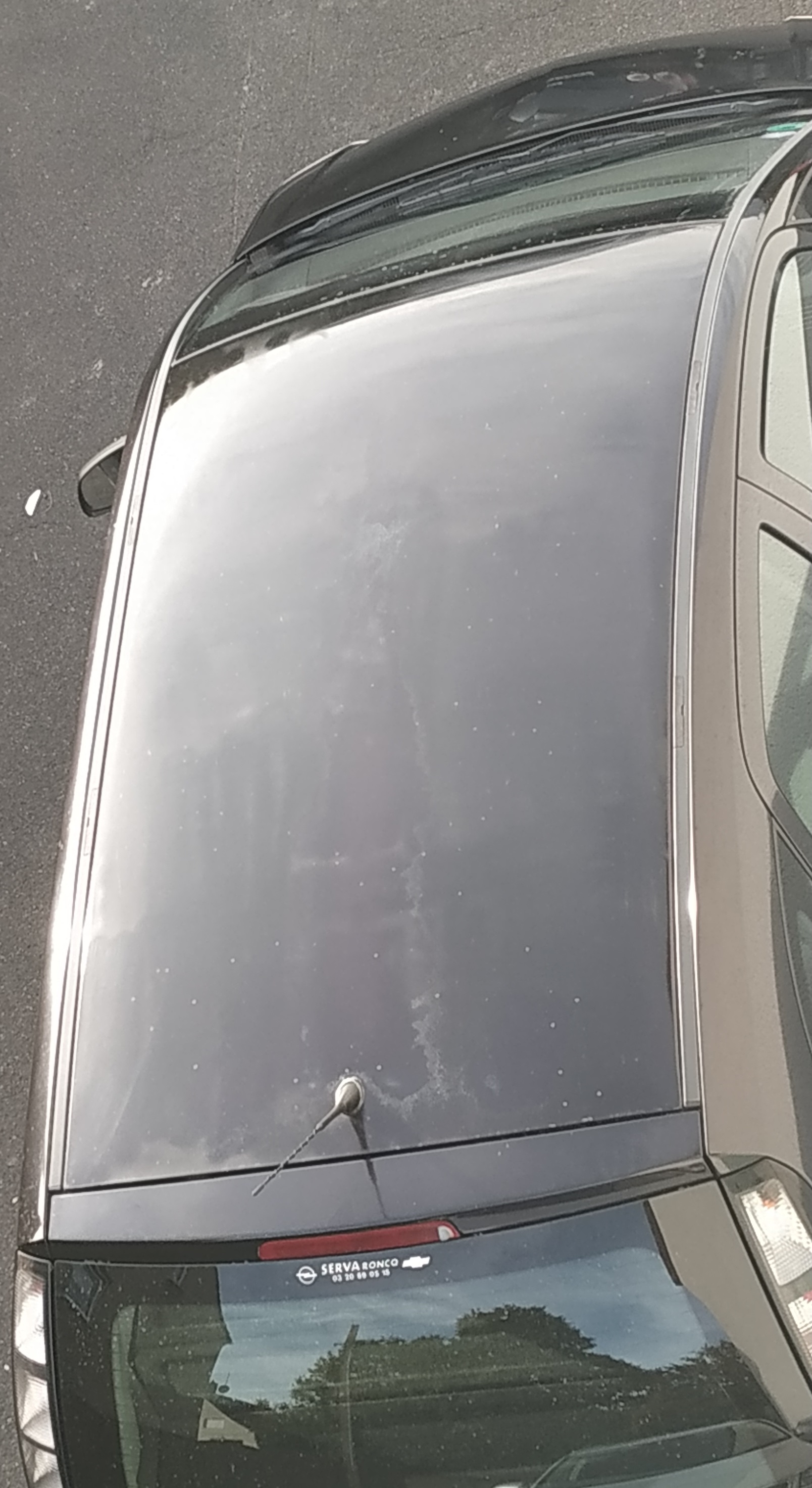

Здравейте, едвя сега намерих малко свободно време да се позанимавам с покрива. Доста гледах в нета как се прави, ама всичко отнема супер много време. В крайна сметка реших да направя накакъв компромисех опит. Взех 2бр. лак и шкурки и почнах първо със шкуренето. Отне бая време, после миене и след това лакиране. Доста по трудно е отколкото изглеждаше. като се парви на открито има вятър, слънце, прах, насекоми, па и покрива е най-трудния от всички елемент, а и се прави от човек, който никога не е правил това. Така че каквото се е получило, това е. Ето го резултата преди и сега. Какво ще кажете?

Екстра е! Другия път ще стане по-хубаво. Важното е желанието и труда които си положил.
