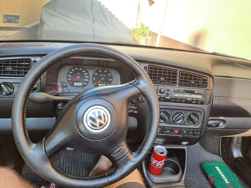

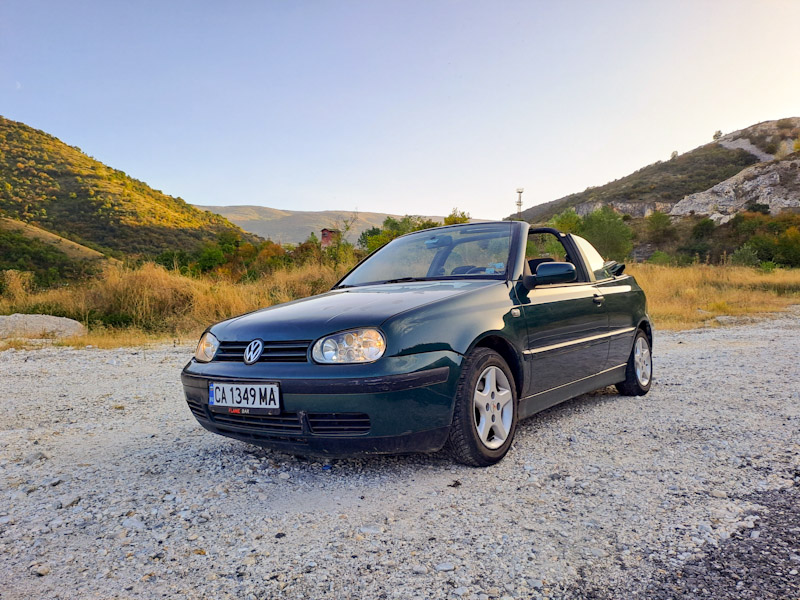

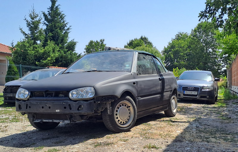

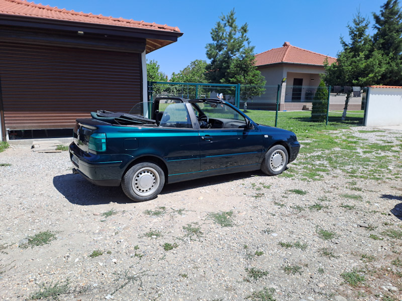

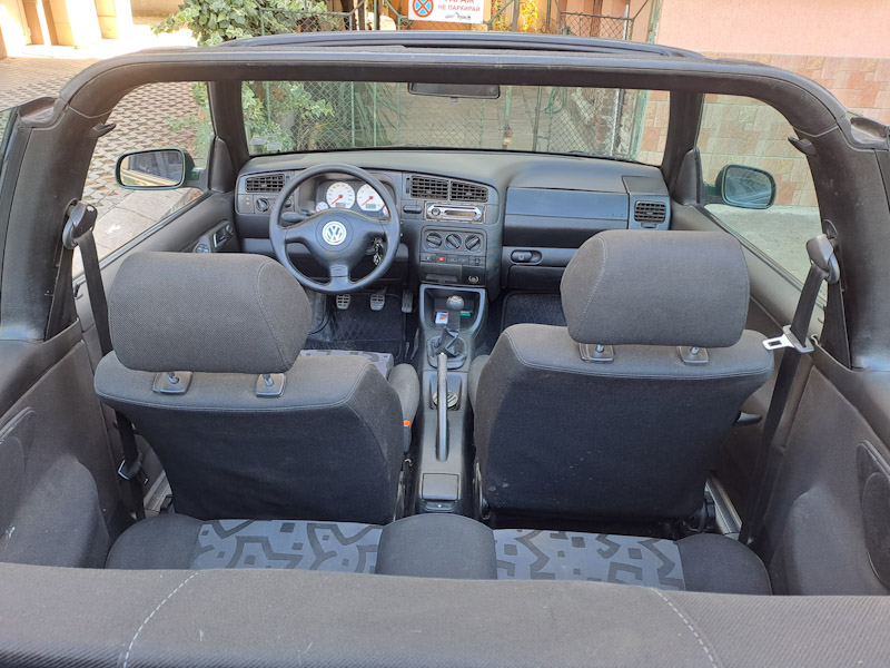

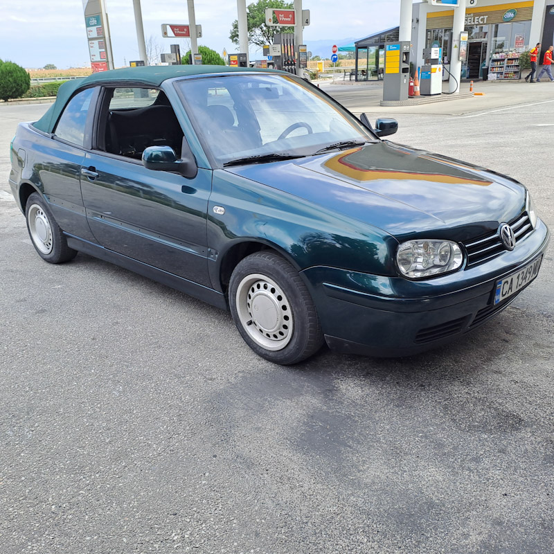

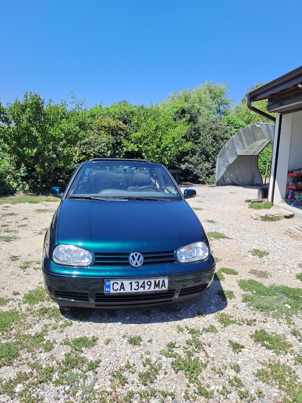

Здравейте от 2седмици сме горди собственици на голф 3.5 кабрио колата е 2.0 115коня с код на мотора агг произведена 1999г като екстри има ел гюрук 4ел стъкла с комфорт модул борд комютър и газов инжекцион попаднахме съвсем случайно на обява в мобиле докато разглеждахме точно този модел защото се бяхме навили да взимаме пак 3.5 кабрио само че доста ударен отпред и докато му търсихме части за него дали ще може да го съберем да е в движение ни излезна този на почти същите пари има си забележки но няма как едно по едно ще се оправи пода е здрав праговете са добре гюрука също е в прилично състояние за годините си стегната е няма да тропа нищо с изключение на макферсон тампоните но те са си болка на тези коли
Издирвам два читави калника ако някой може да помогне ще се радвам много та ето и малко снимков материал да не е само писане

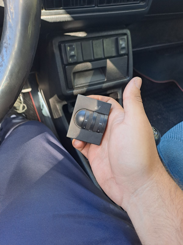

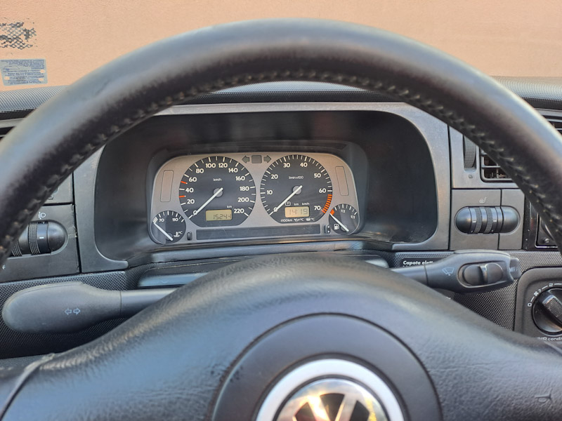

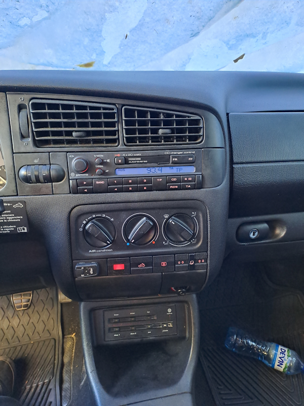

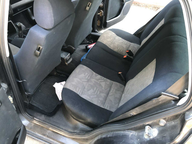

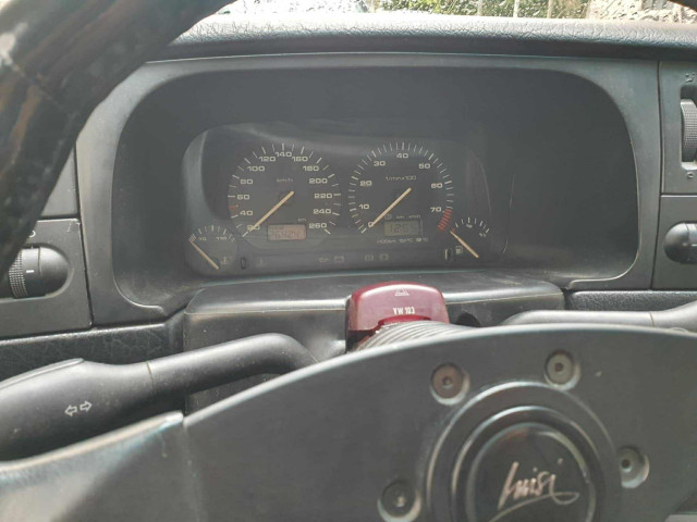

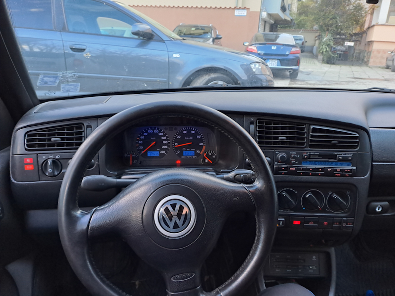

Салона също е в прилично състояние нямам много снимки на интериора намерих му километраж с борд комютър защото оригиналния километраж е сменян ще преправя този да се доближи максимално до оригиналния също така съвсем случайно намерих и копче за подгрев на седалките което нямаше как да не взема

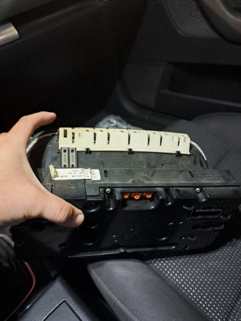

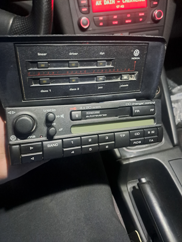

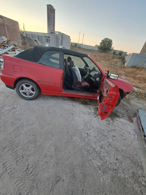

Здравейте отново малко раздвижване по темата бяха намерини някой части който се търсеха първо да започнем с предна дясна врата защото нещо е била удряна и има доста кит по нея който се пука намерих читава врата от голф 3 кабрио те са еднакви с на 3.5 лайстини по вратите също ги взех защото мойте някой са криви другите хванати с рапидки предна маска също взех защото и отпред е имала лек удар маската е крива намерих перфектна маска без забележка също така взех днес перфектна предна броня моята е хващана и тя с рапидки и най може би ценното за мен е оригинален километраж за 3.5 който свети в синьо също така се снабдих с оригинално касетофонче и еквалайзери нокия та ето малко снимки какво съм намерил за момента чакаме пролетта да се почне работа по колата за момента е трупане на части
Донора на врата

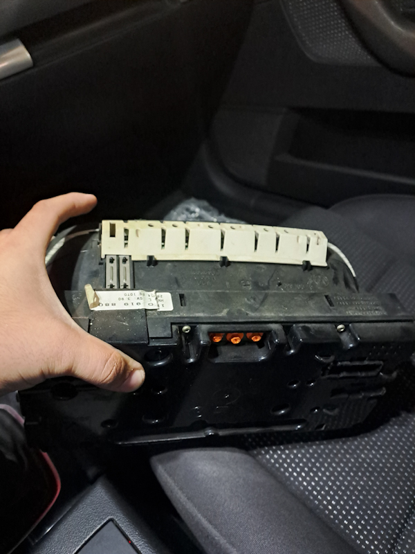

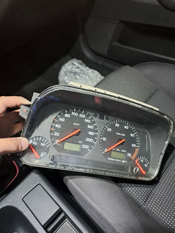

Ето го километража

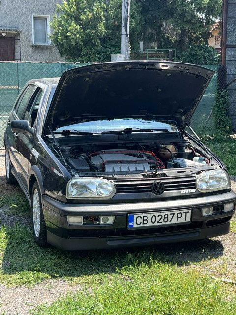

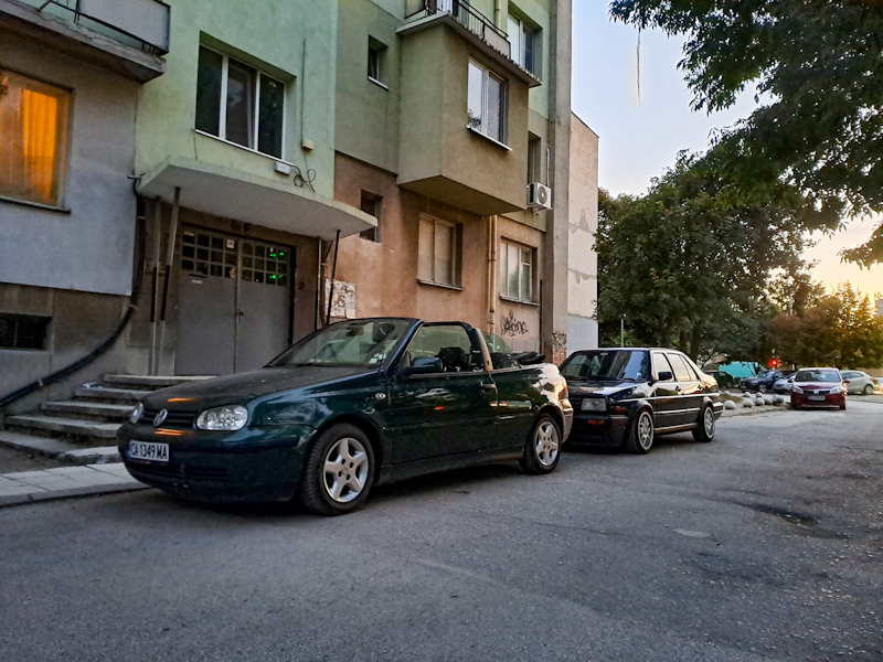

И една снимка с другото проектче скоро ще пусна в другата тема какво се случва и с него че претърпя доста неща някой добри някой лоши но все още е на пътя

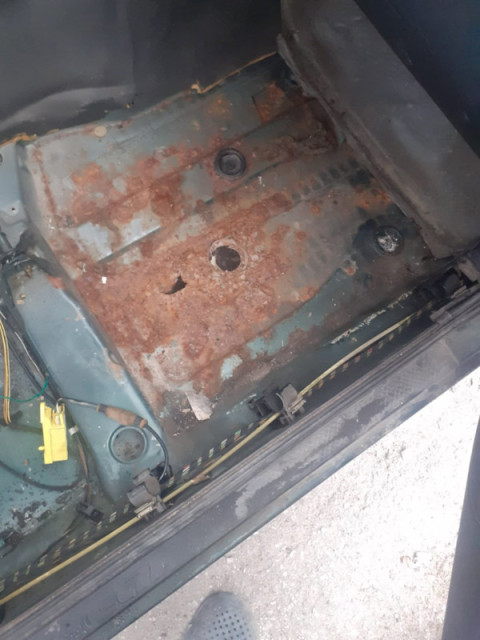

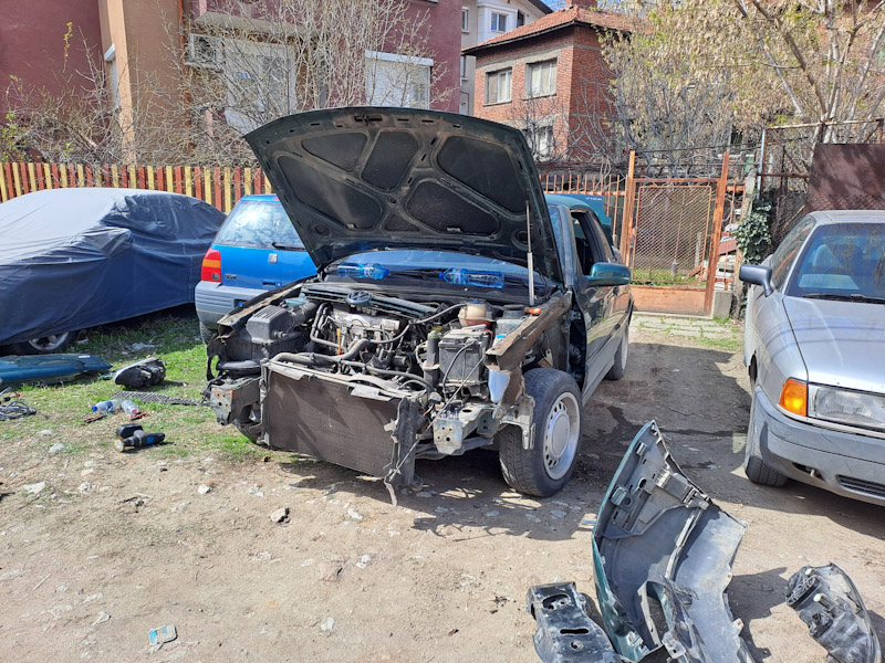

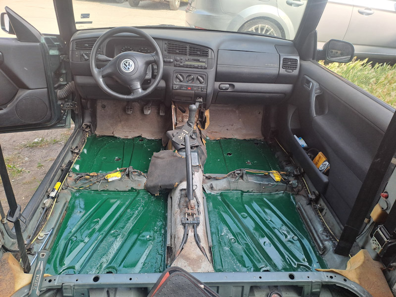

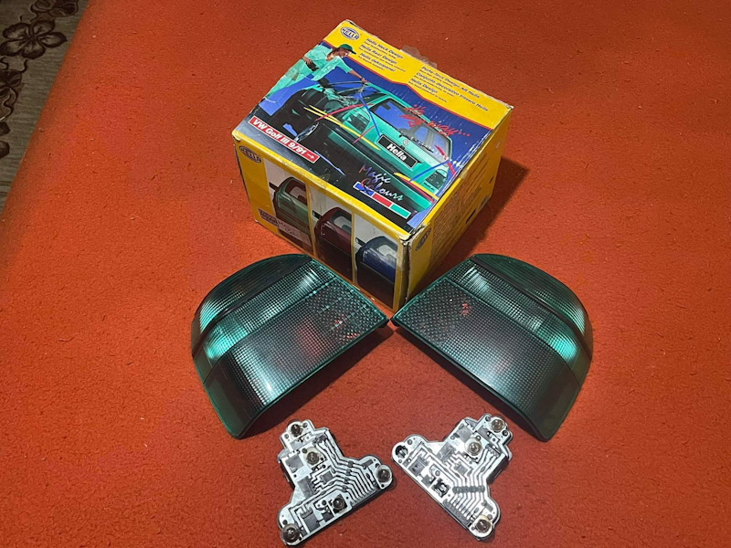

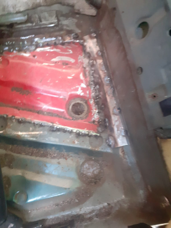

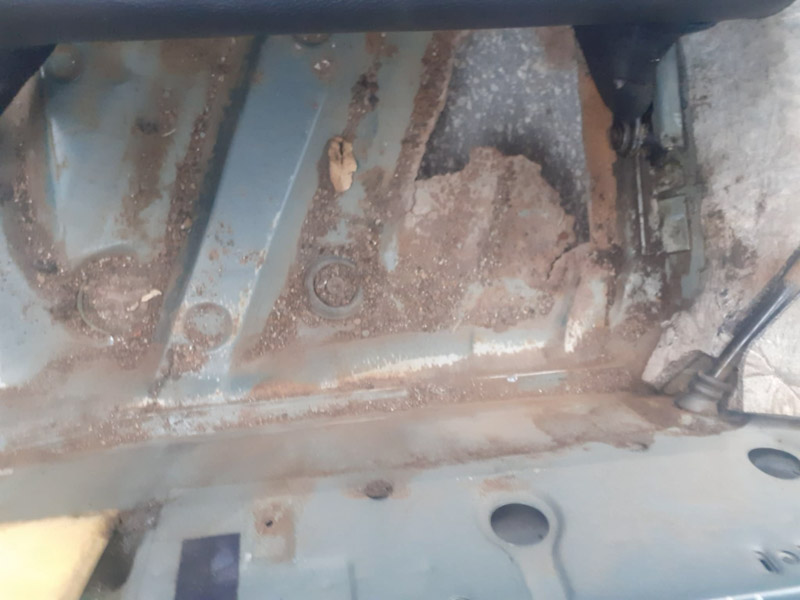

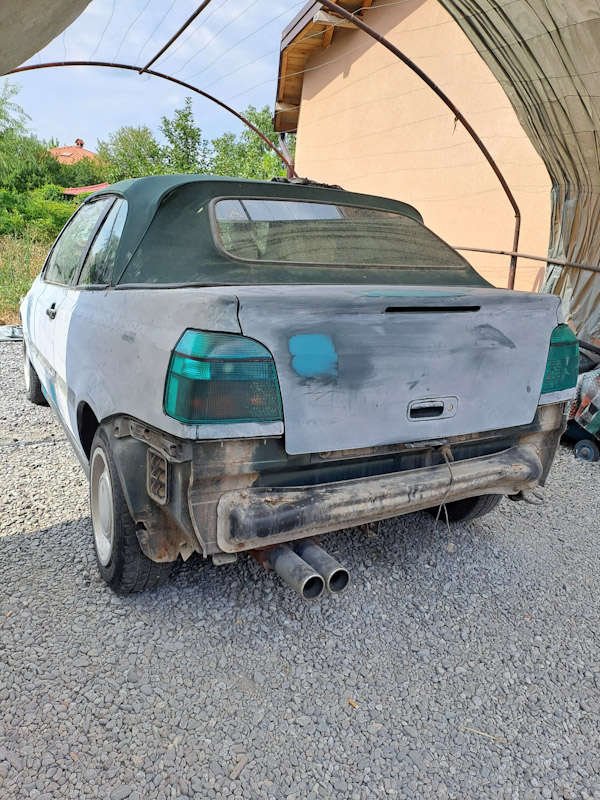

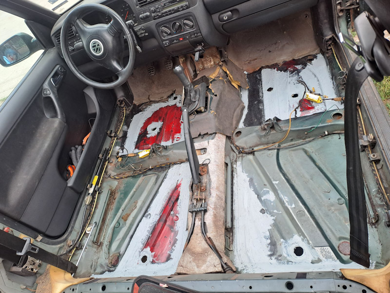

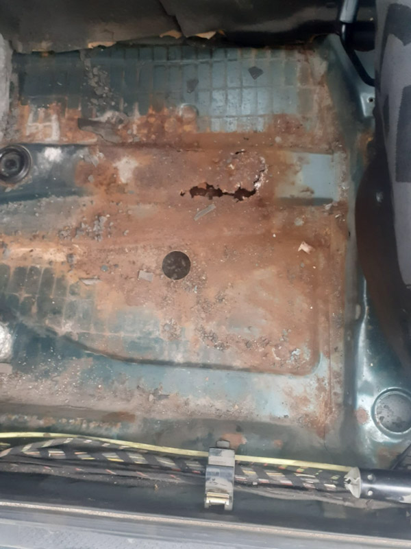

Здравейте малко да раздвижа темата какво се случва с голфчето. Има дооста свършена работа по него в през изминалата година колата беше разглобена изкърпена и цялостно боядисана почти цялата предница се смениха се двата калника очиларката предна броня фаровете също се смениха защото повечето крепежи бяха счупени и липсваха пода също бе изкърпен защото излезнаха дооста дупки намериха се дъна от кола донор защото нови неможах да намеря дясната врата също бе сменена защото е удряна и имаше кит който се пукаше и падаше просто нямаше смисъл да се прави също така случайно намерих зелени стопчета в много добро състояние нямаше как да неги взема ето и малко снимков материал

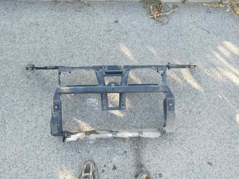

Тук бе разлобена предницата измиха се подкалниците където имаше тръгнала лека ръждичка се почисти обработи и запечата

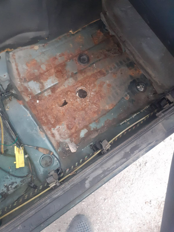

Ето дупките в пода отзад зад шофьора беше най зле положението

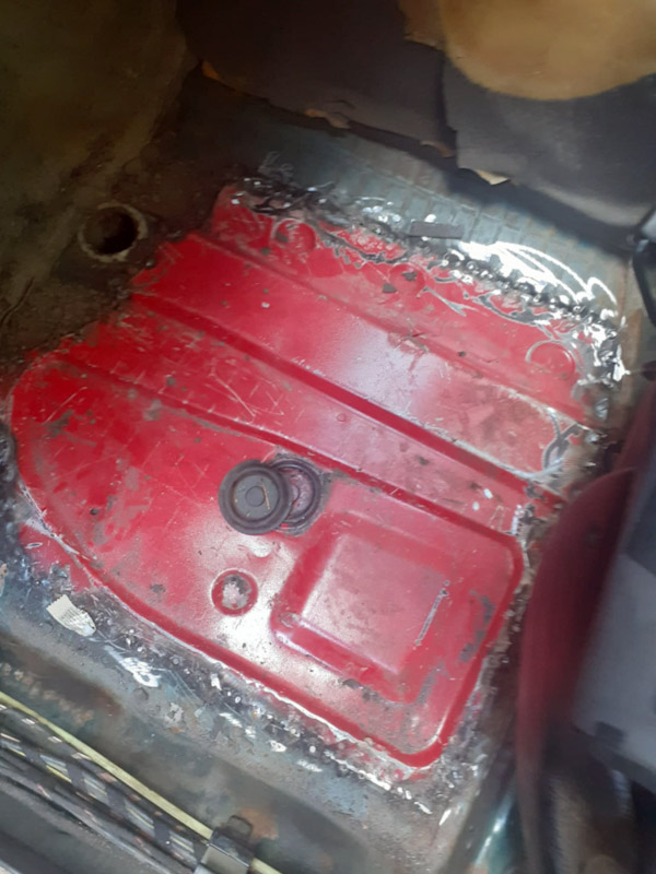

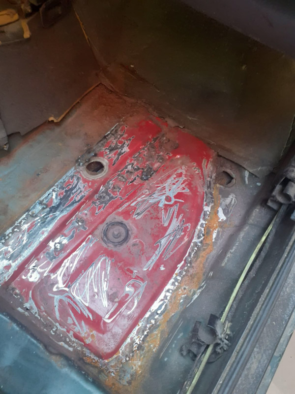

Тук вече е изкърпена

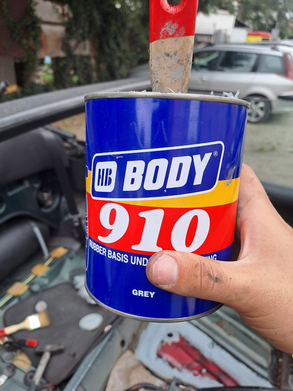

Запечетох заварките с боди и боядисах дъното със зелена боя 3в1

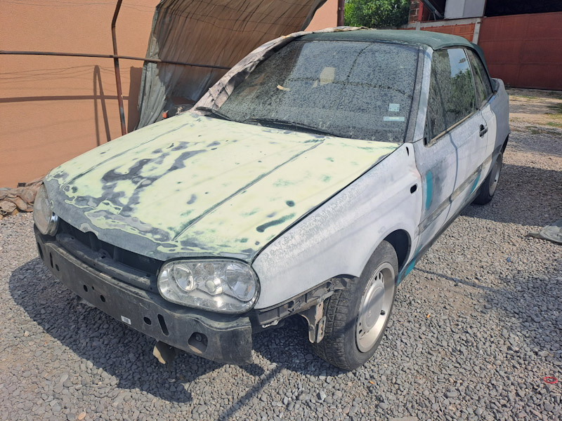

Тук вече се подготвя за боя

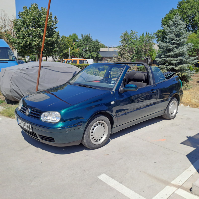

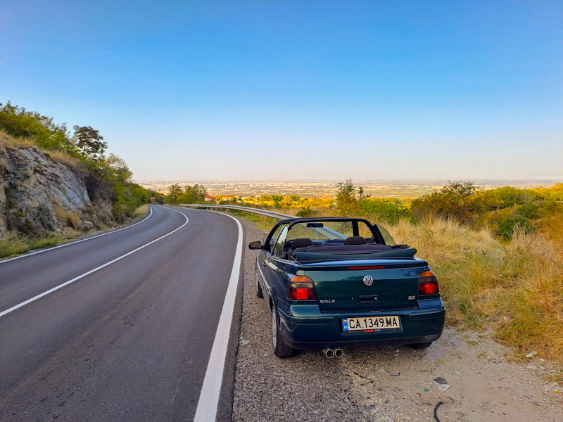

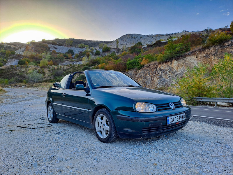

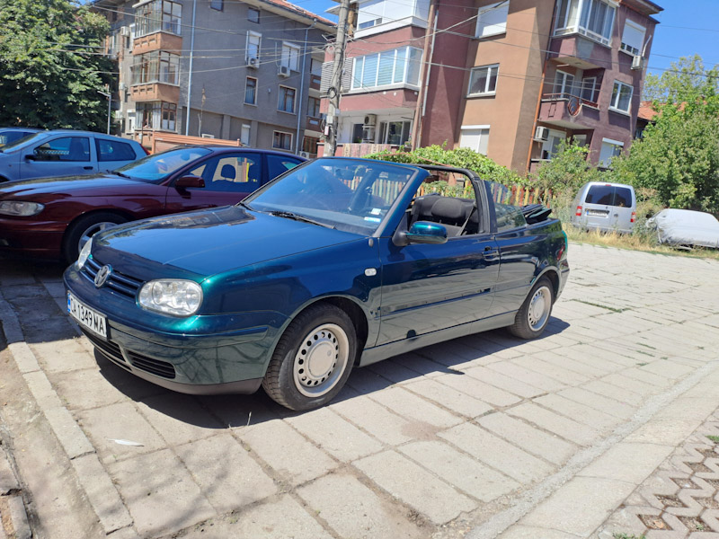

Иии ето крайния резултат как се получи също така се смени цвета на колата една идея по светъл е от оригиналния

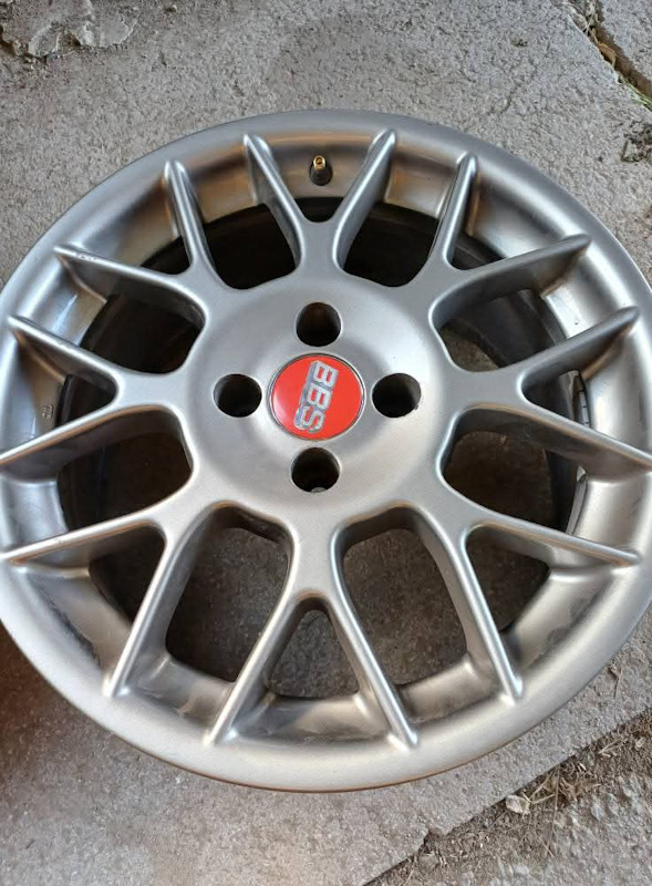

Намерих си барче с къп хоудър между другото и едни джантички 16ки 7j et30 който си чакат реда но преди това има работа по предницата защото почти всичко е за смяна всички необходимо трябва само да намеря време да я направя
И една снимка с другата мъка скоро в другата тема ще има раздвижване и по нея защото има леки промени не е кой знае какво за момента е това продължавеме напред

Честита боя, много свежа е станала!
