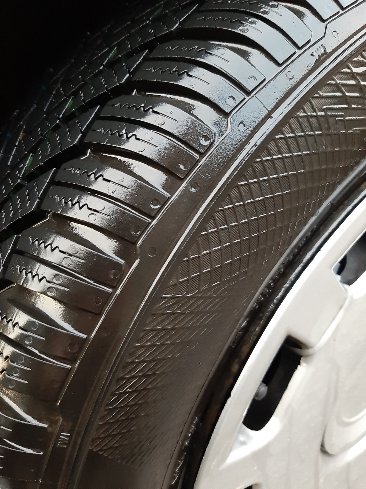

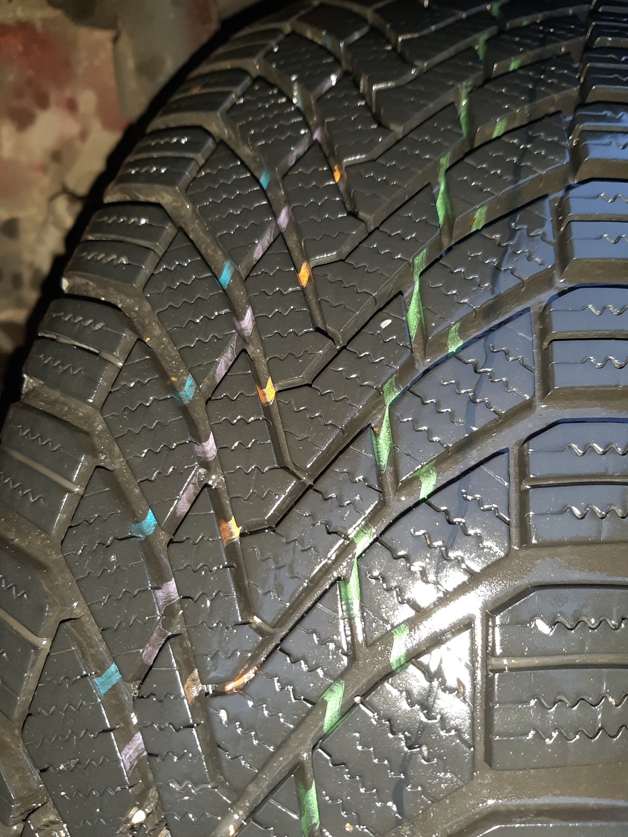

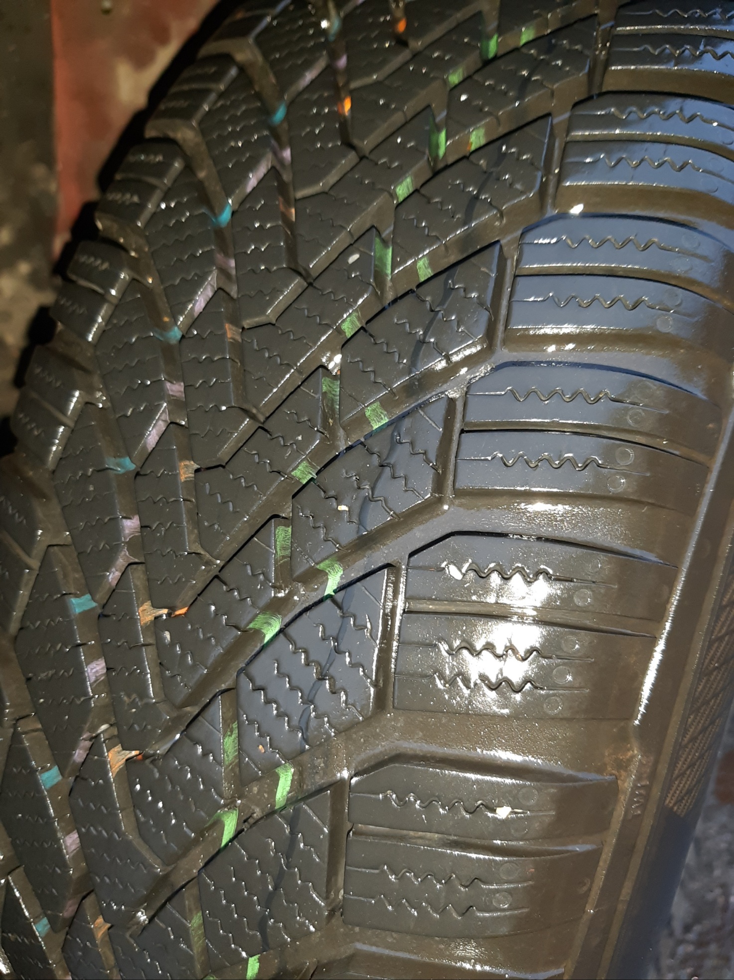

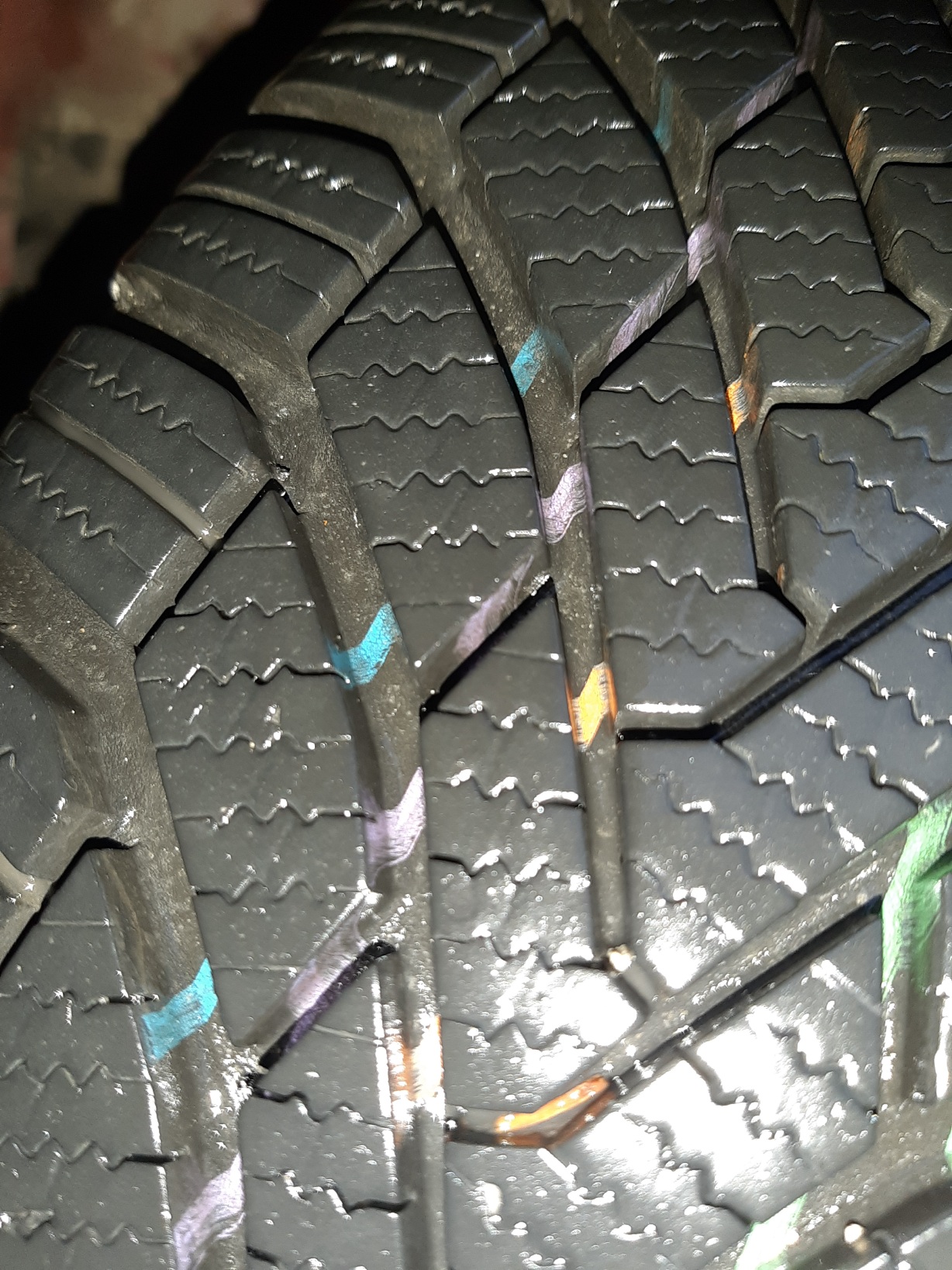

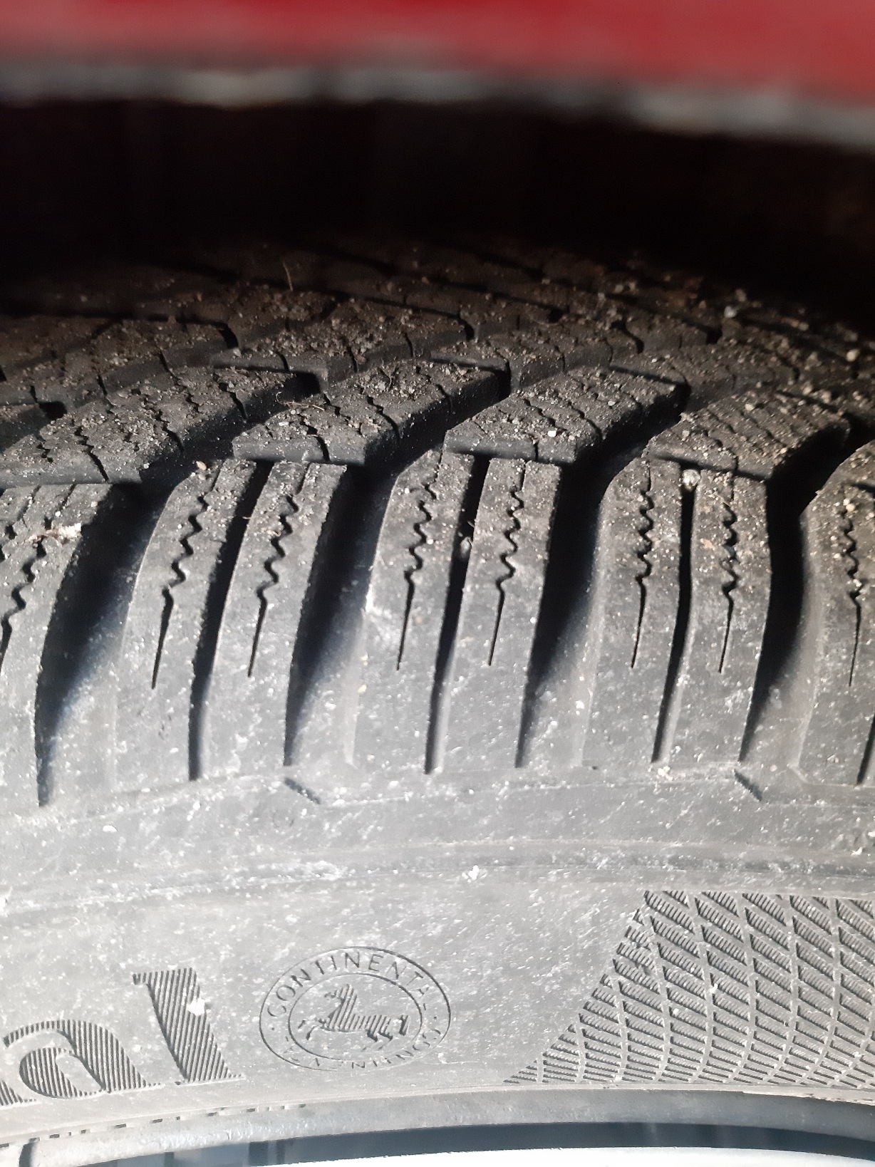

Здравейте!
Ето снимки на гуми Континентал с пробег 10000 км и на 8 години.Измита и неизмита.

Изглежда много добре, защото тя реално няма пробег. Но въпреки това, предполагам като качества е доста далеч от това, което е била някога.

Ако повечето коли по пътищата имаха такива гуми като на пепсито, сме вечеряли с Бога. Перфектни гуми, кво им е. Карайте с акъла си, не с емоциите, не с егото. И всичко ще е точно.

Гумата още е в ред, няма го онова характерно фино нацепване край протектора.

Колеги, знам че гумата старее.Все пак е на 8 години, не е нова, въпреки грижите за нея и пробега.Има измервателни прибори за твърдост на различни материали, така наречените Твърдомери, с различни скали за мерене.Имаме на работа, но не съм си правил труда да измера и да сравня с нов Континентал.Все пак най-удачна е новата гума-спор няма, даже и да е от средния клас,така мисля! Аз не карам много зимата а и имам още една кола.Даже онези дни в снега се бях притеснил за тези гуми, ама важното е че не ме подведоха.Бъдете здрави!

Така е, но горните снимки с континенталките на колегата, са си добре все още.
Зимни гуми остарели, опечени имат в 95% едно фино нацепване край бутонките на протектора . Тези го нямат това нещо, това значи, че еластичността на гумата е прилична до добра. Гумите ще карат още.

Преди 2 седмици свалих даже още по-добре изглеждащи континетали с дот 2015.
Още миналата година не ставаха за нищо нито на сняг, нито на лед
