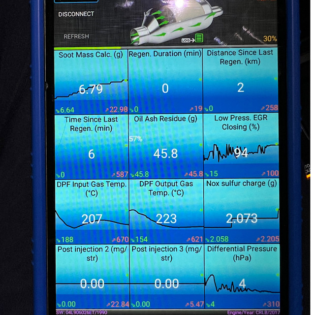

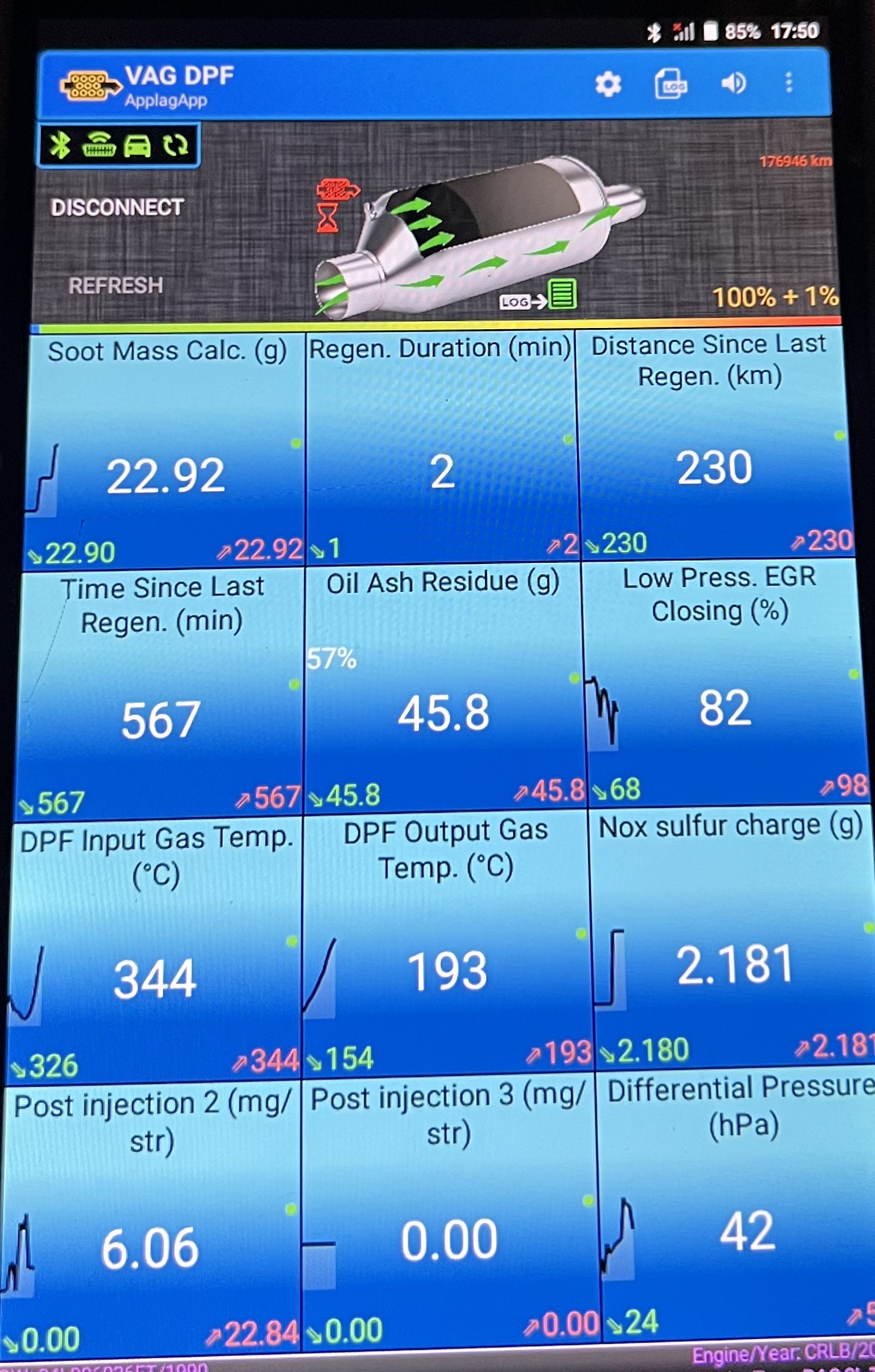

Малко ъпдейт по темата:
1. Следваща регенерация започна след 220 км /градско + тангентата на София/
2. Незнайно защо спря регенерацията на 29% и 6.64 г. при положение,че не съм спирал/гасил
Mистерията се задълбочава :mhihi

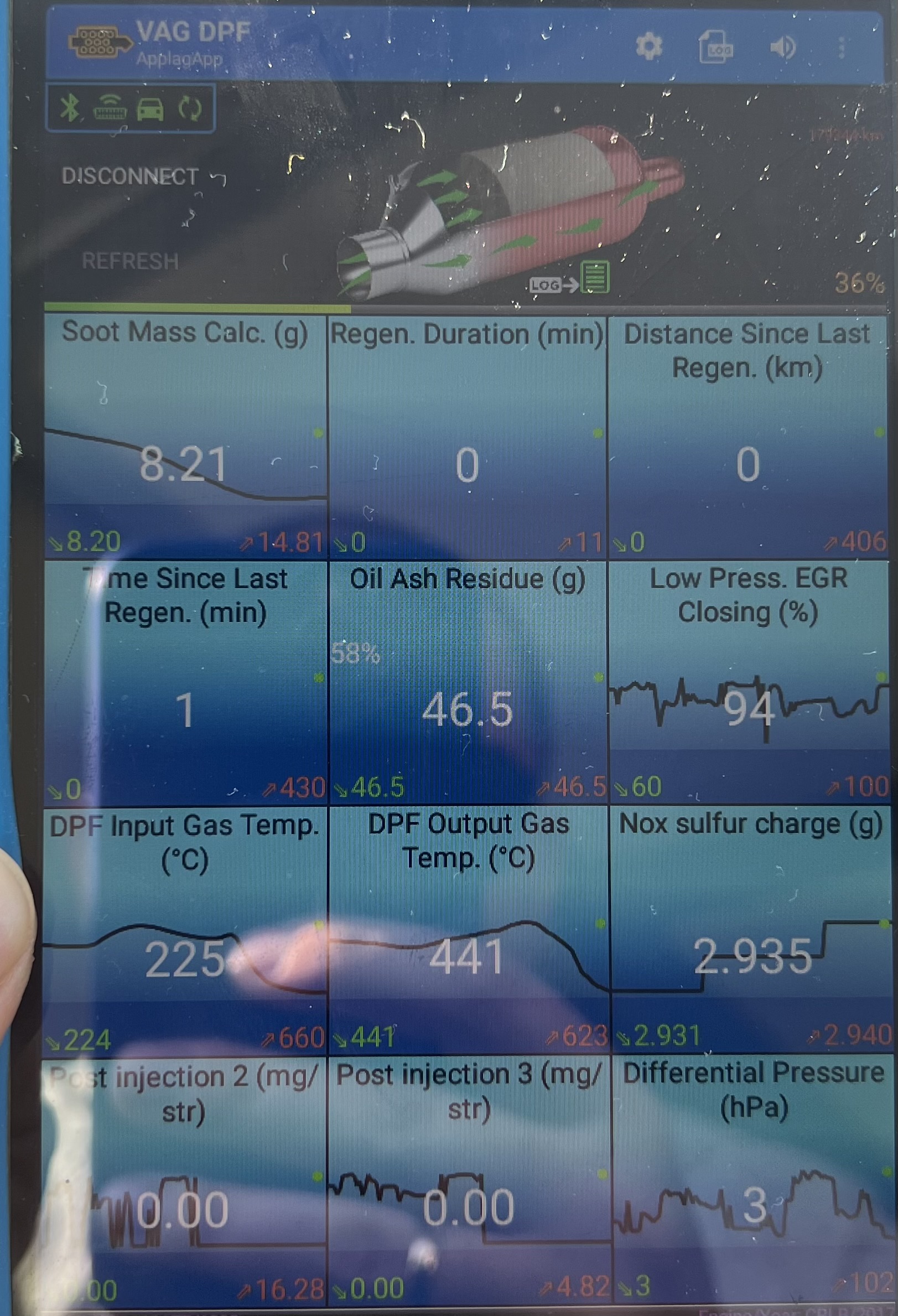

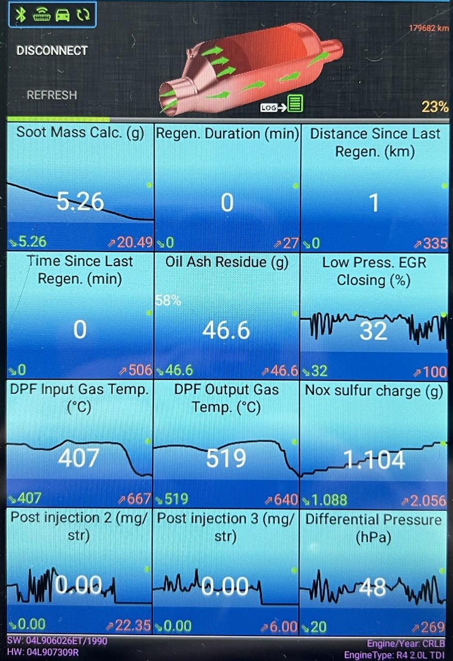

Продължавам активно да следя ДПФ и показанията като имам следните въпроси:
1. Два пъти ми се случва регенерацията да приключи между 34-37% докато карам извънградско, а не на стандартните 22-24%.
2. Възможно ли е по-бързо запълване на Oil Ash Residue заради недовършване на регенерациите - вижте стойностите на база КМ

при мен винаги приключва на 5+ soot mass, някой път успява да падне и под 5. Но на 8+ не ми е спирала никога, да не си преохладил ДПФ-а ако си карал с много висока скорост ? Какви градуси поддържаше, като спря да регенерира ? При мен е спирала по-рано на предишния модел пасат при преохлаждане вследствие спускане на голям наклон дълго време , слизах от Лалето и надолу изстина на под 350 градуса по спомен и реши , че му стига толкова, долу в София не продължи. Спирала ми е по-рано и при спиране на място при вече започнала регенерация, двигателя работи, но може би 15 минути беше на място и беше спрял да регенерира. Имал съм случаи при няколко пъти включване на задна скорост при маневри също да реши, че ще спре да регенерира. Та това, че е спряло на 8.21 не е толкова важно, по-интересни са останалите показатели , ако си успял да запомниш нещо преди да спре да регенерира.

DoH_KuXoT написа:при мен винаги приключва на 5+ soot mass, някой път успява да падне и под 5. Но на 8+ не ми е спирала никога, да не си преохладил ДПФ-а ако си карал с много висока скорост ? Какви градуси поддържаше, като спря да регенерира ? При мен е спирала по-рано на предишния модел пасат при преохлаждане вследствие спускане на голям наклон дълго време , слизах от Лалето и надолу изстина на под 350 градуса по спомен и реши , че му стига толкова, долу в София не продължи. Спирала ми е по-рано и при спиране на място при вече започнала регенерация, двигателя работи, но може би 15 минути беше на място и беше спрял да регенерира. Имал съм случаи при няколко пъти включване на задна скорост при маневри също да реши, че ще спре да регенерира. Та това, че е спряло на 8.21 не е толкова важно, по-интересни са останалите показатели , ако си успял да запомниш нещо преди да спре да регенерира.
И в двата случая, когато прекъсна спрях в задръстване, а температурата започна бавно да пада (спря регенерацията като падна по 450+ градуса), но външната температура беше в интервала 5-10 градуса и след 100 км извънградско. Възможно ли е толкова бързо охлаждане на ДПФ :scare3 :scare3 :scare3 Поведението при регенерация между Б7 и Б8 явно е различно, защото при Б8 се регенерира доста по-бавно и се случват такива аномалии. Не е нормално да не може да се регенерира качествено след изминати извънградско общо 950 км и да се случват подобни безумия :death

Нормално да спре да регенерира на празен ход не му достига гориво , за да поддържа температурата необходима за регенерация. В7 и В8 регенерират различно , факт, но и при В7 спира да регенерира ако стоиш дълго на празен ход и изстине. Но ако караш без да работи по 10 минути на празен ход си регенерира успешно. Тези 950км не ги разбрах, искаш да кажеш че си минал 950км между две последователни регенерации?

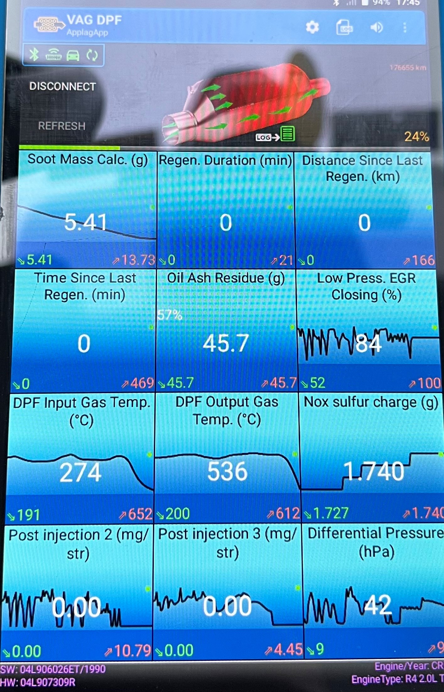

Днес най-сетне успя да си довърши регенерацията, но отново имаше известно замисляне около 8g. Този път нямаше предпоставки за охлаждане, защото регенерацията започна в София (Ломско шосе) и свърши след втория тунел на магистрала Люлин посока Перник про 10 градуса външна температура и общо 33 минути :screwy Видно от картинката, че не е имало прекалено охлаждане освен след края на регенерацията. Според мен 33 минути е прекалено дълго време за процеса по регенерация, а километрите са абсурдно много и в градски условия не виждам как може да се регенерира колата изцяло.
DoH_KuXoT
Мнения: 6344
Re: VW Passat B8 2.0TDI - DPF - Датчици за диференциално налягане
Мнениеот DoH_KuXoT » Пет 05 яну 2024 23:54
Tова деференциално налягане при какви обороти е точно след регенерацията ?
