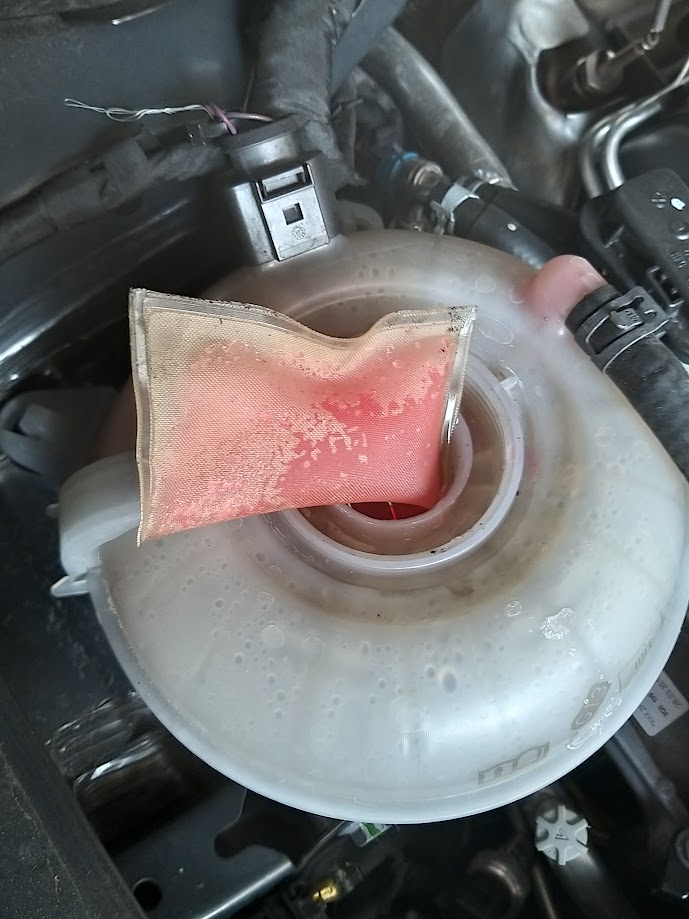

Мнениеот whitesnake85 » Сря 10 яну 2024 18:08
За 1 минута и половина я извадих, поръчах G12++ , понеже колата е 2017 г.
