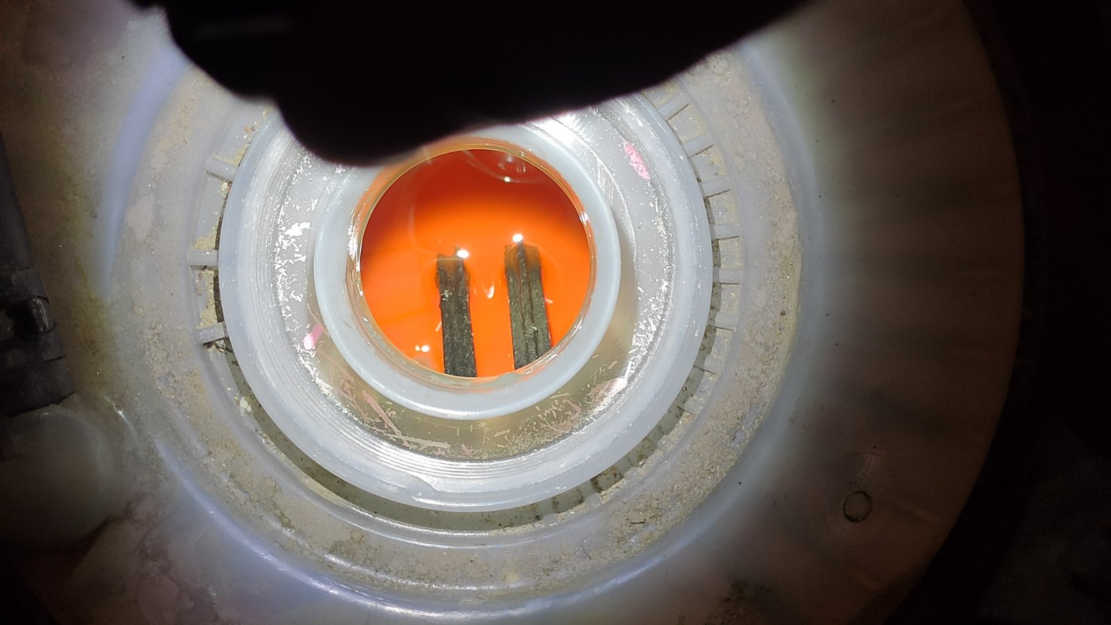

Оказа се обаче, че антифризът, който са ми сипали последния път, при пълната смяна, е оранжев, и в момента не е бистър. Това май е G12+ и отговаря на TL-774 D (G12) и TL-774 F (G12+), докато в ръководството пише да се сипва G12++ (TL-774 G) или G13 (TL-774 J) и изрично пише да не се смесва с G12+ и G12 :confused
tdi fen
Мнения: 4702
Двигател: TDI AGR
Re: Пасат B8 1.8 TSI 180hp 2015 г. - загуба и доливане на антифриз
Мнениеот tdi fen » Пон 22 яну 2024 18:43
G12 e светло-розов при теб изглежда някак пресечен не може да се каже какъв са сипали G12+ няма сега мисля че се води G12 evo той е лилав

Разкарвай го тоя антифриз и слагай OEМ VW G12++ G 12E 050 A2
