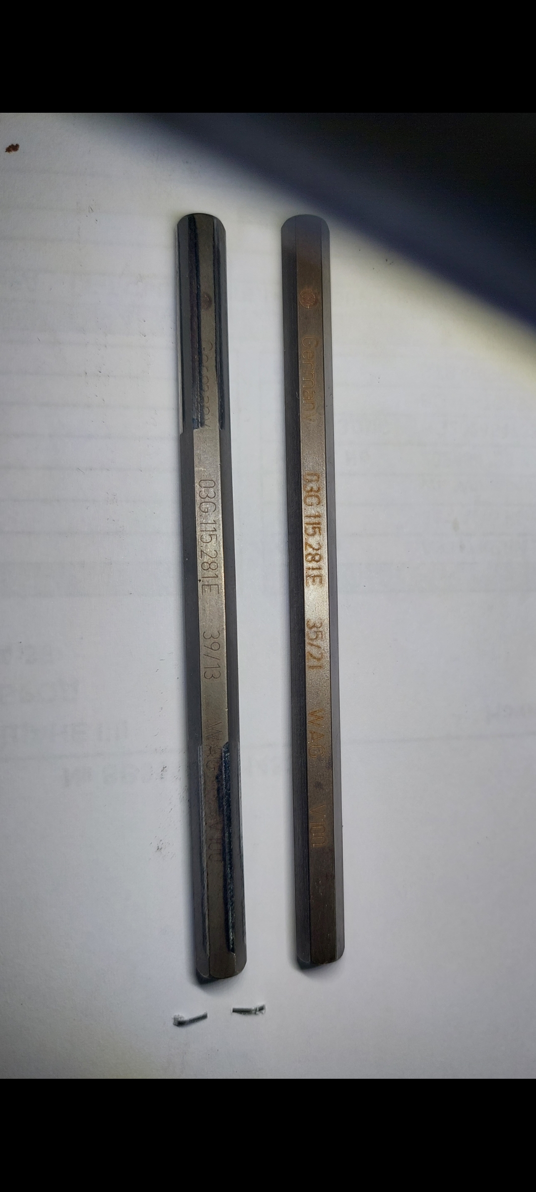

Колко да е оправен... Ето го- превъртял .Вижте датата на него

vasko__2 написа:Колко да е оправен... Ето го- превъртял .Вижте датата на него
Това V100 трябва да значи 100mm предполагам?
