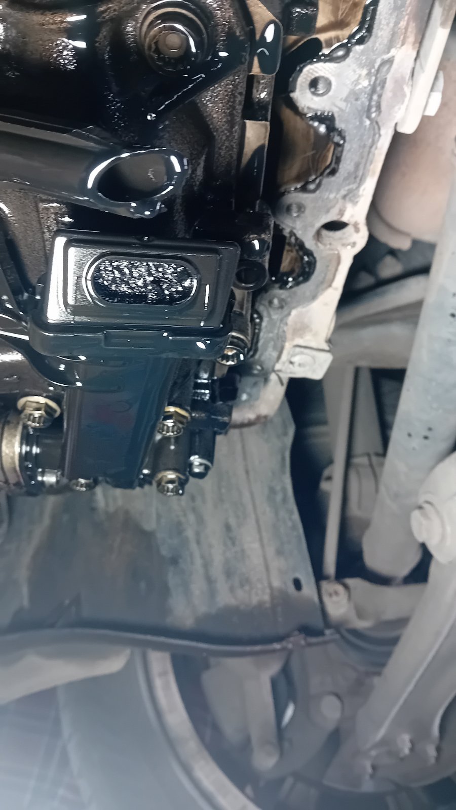

Колеги, при мен се реши въпросът, оказа се цедката.
Благодаря на всички за съветите.
Май австрийците много не са сменяли маслото, щото беше страшна мизерия- утайки, нагар....едвам изчистихме цедката.
