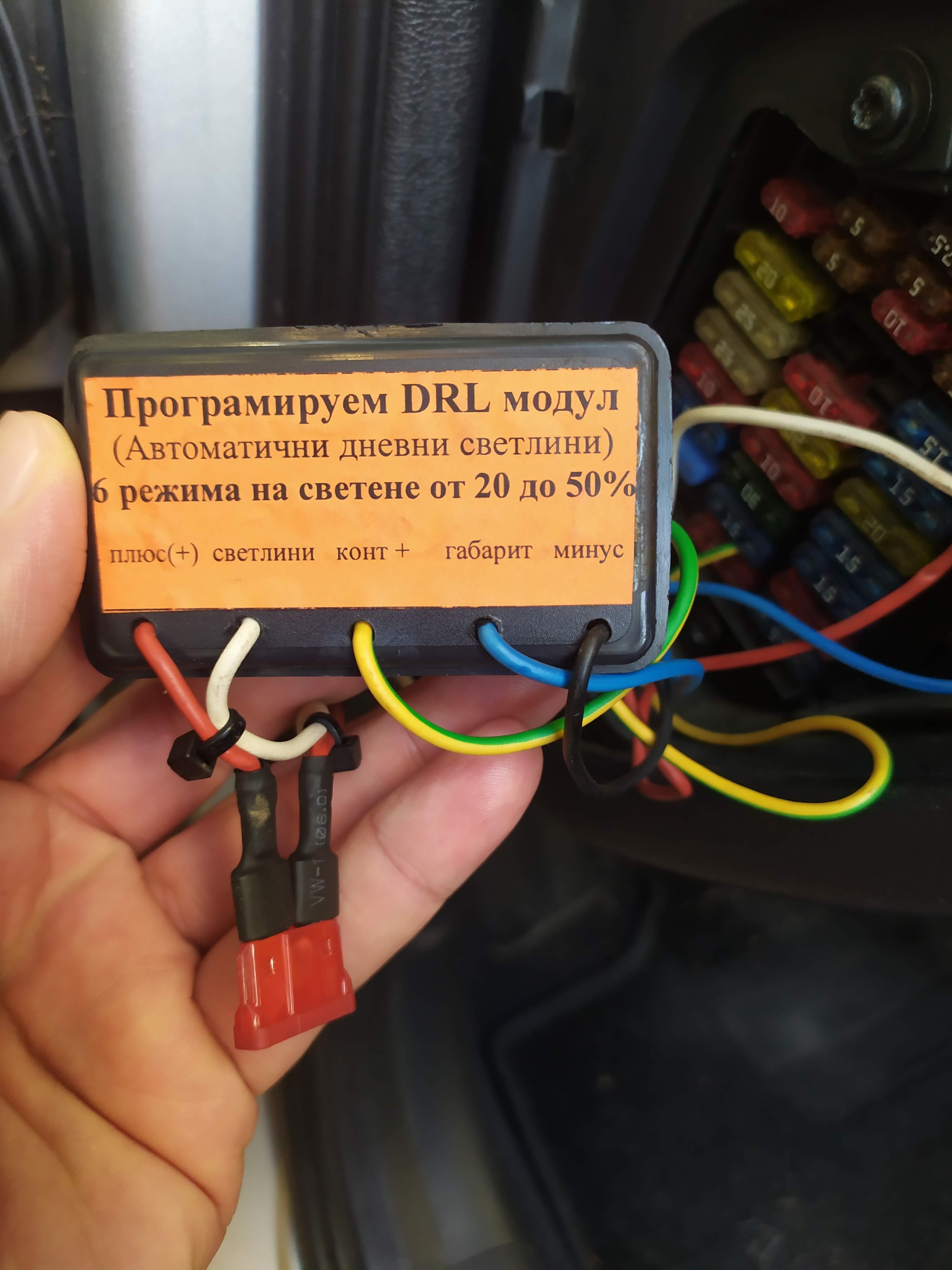

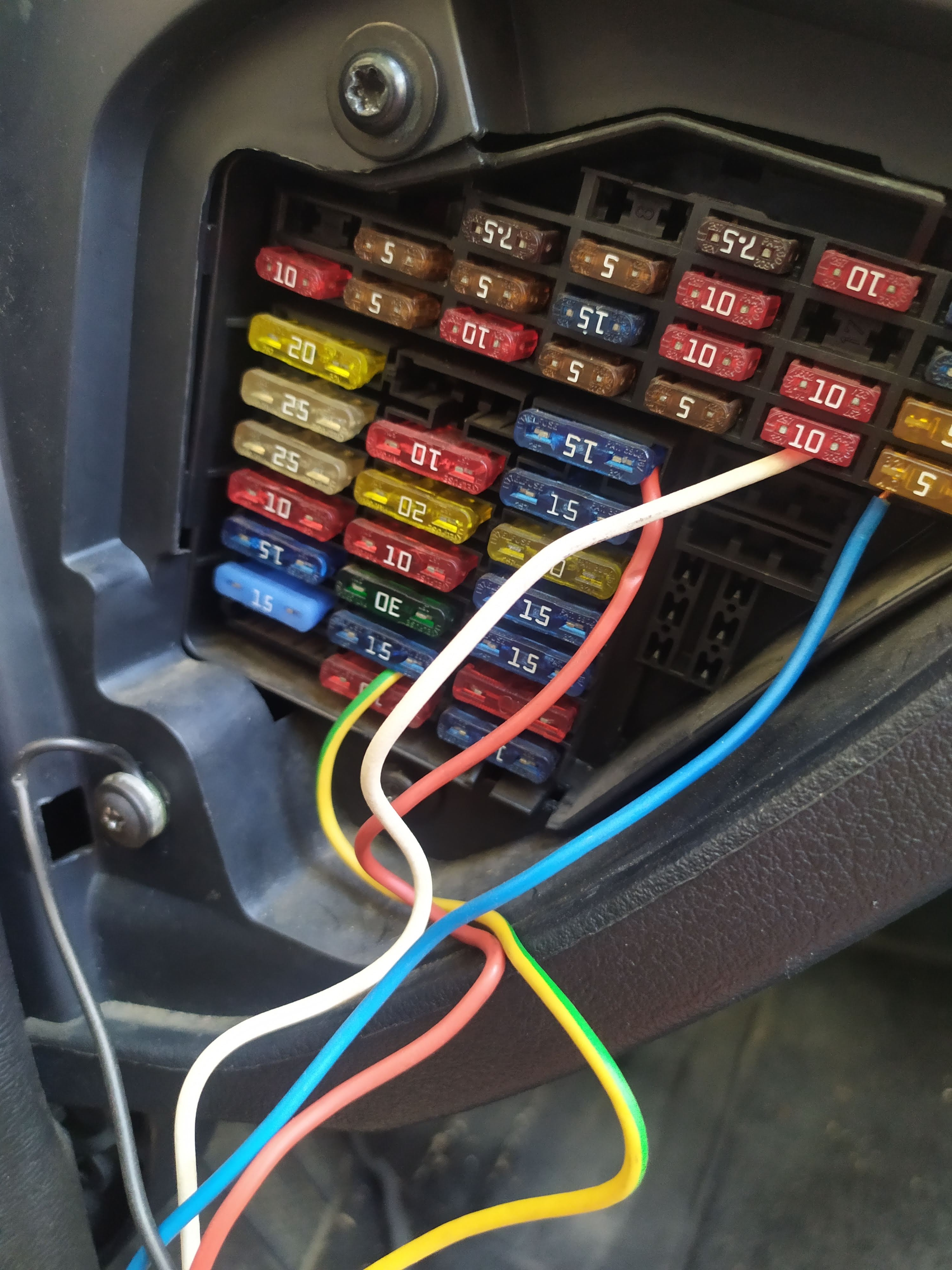

Прилагам снимки, на модула, и на монтажа.
Със сигурност доста хора ще кажат, че монтажа е дърварски, но за 10 години сигурно съм вързал над 20 модула по този начин и си работят перфектно.

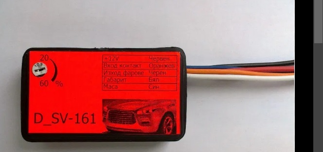

megatronS
Мнения: 1038
Регистриран на: Съб 14 юни 2014 9:08
Автомобил: Space Shuttle
Re: DRL модул дневни светлини VW Bora
Мнениеот megatronS » Пет 24 май 2024 9:23
Ето ви много добре проектиран и изграден модул за управление по плюс на дневни светлини. Хардуерно е направен много добре и с добри части:
https://elimex.bg/product/65276-ustroys ... omobil-drl
Има и втори вариант на този модул , който е пък направен за управление на Xenon.

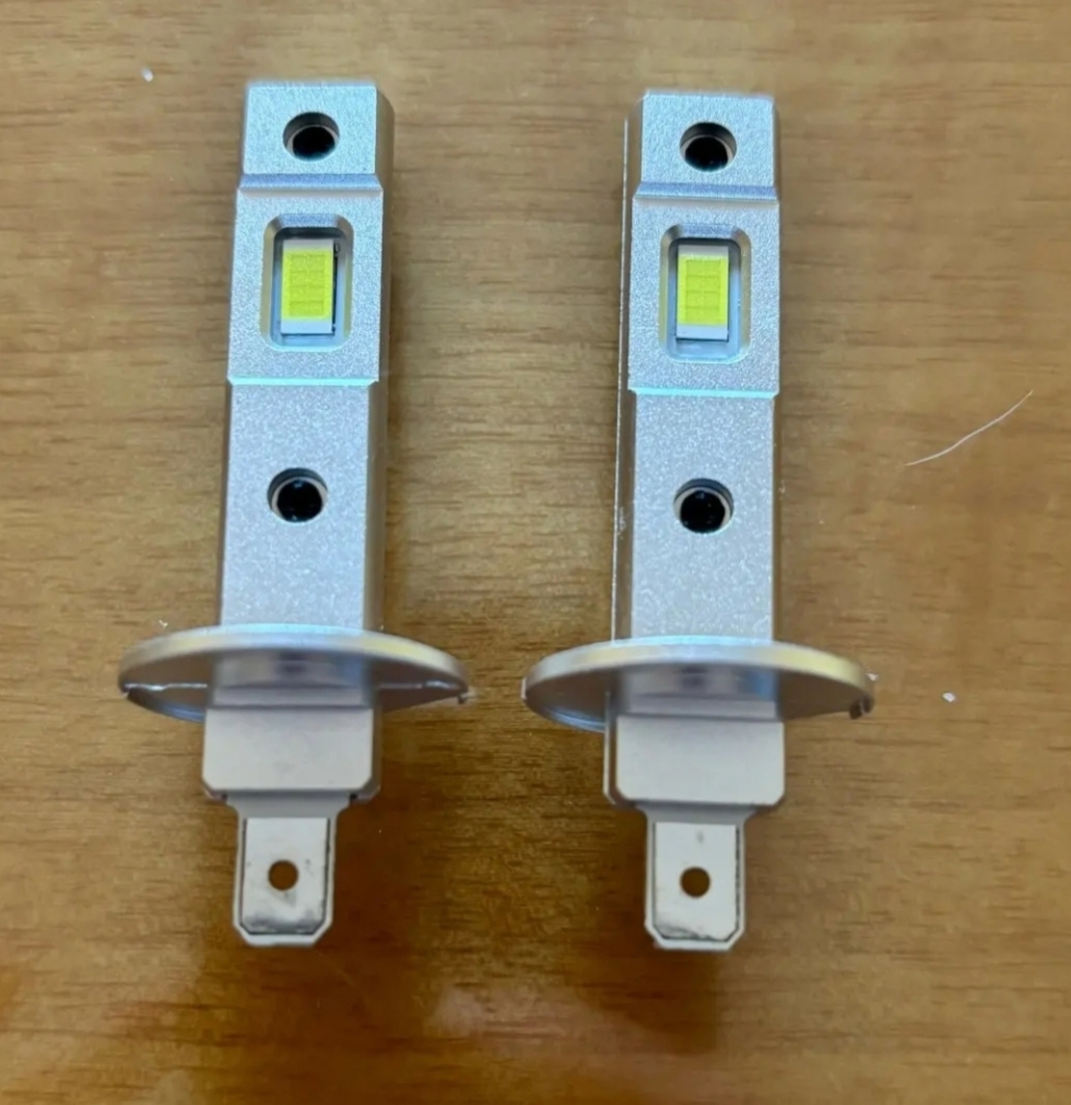

rld
Мнения: 618
Регистриран на: Нед 01 мар 2015 20:01
Мнениеот rld » Вто 28 май 2024 12:26
човека, който го монтира каза, че моите крушки не могат да се регулират на процент на светене и няма смисъл да ги съсипвам :rolleyes
petar_a
Мнения: 273
Регистриран на: Вто 27 окт 2009 10:45
Автомобил: VW BORA 2.0 115
Двигател: AQY 1999
Местоположение: Montana
Мнениеот petar_a » Сря 29 май 2024 12:30
Процента светене е равен на процент волтаж, диодите работят на 9-36 волта. Обикновено се приема, че 14.5 волта са 100%, а примерно 9 волта са 30%. Вероятно, няма да светят еднакво на 9 и на 14 волта, сега колко процента ще е разликата не коментирам.Тези крушки от снимката НЕ МОГАТ ДА СЕ ФОКУСИРАТ, защото габарита на светлоизлъчващият чип е много по-голям от габарита на нажежаемата жичка която заменя ! Както и да е поставен във фокуса на рефлектора, голяма част от светещият чип ще остане извън този фокус, съответно ще има много паразитни засвети !
