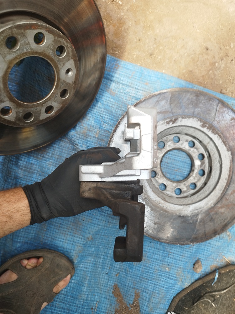

... та по темата-> и аз реших да сложа нещо по-добро на пасатора и се добрах до апарати от 2.5 дизел, които за разлика от моето 1.9, се оказаха малко по-големи... така де дисковете, а самия апарат все едно е същия... като накладките с които пристигна (естествено целия комплект купих "на старо"), се оказаха същите, като моите... сега въпроса е (от такива, които са сравнявали)- наистина ли накладките са същите?Пасат Б5.5 - дискове и накладки
