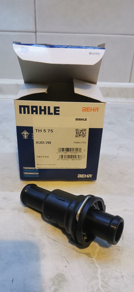

Относно марката - и двата термостата бяха MAHLE - BEHR. Държа да уточня, че на големия му бяха изтъркани част от щампованите надписи. Според продавачите (а и като го сравнявах с оригиналния) заличеното е VW AG и номера от тяхната номенклатура. Тъй като Behr е производителя на частта за оригинално вграждане, може да продава същата част и извън сервизната система на VW, но само като заличи въпросните надписи.
Не знам доколко е достоверна тази информация, но звучи логично, а и засега термостата се държи като истински.

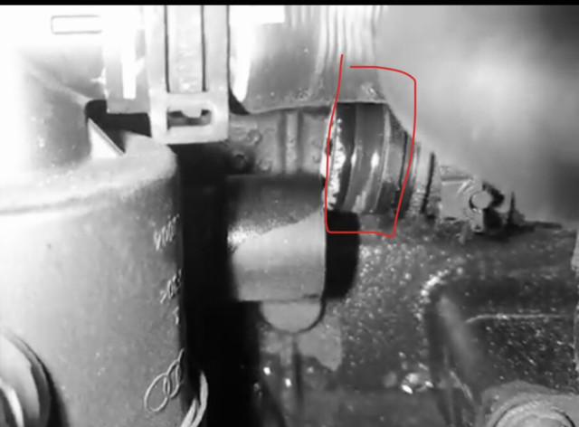

Здравейте, една питанка и от мен.
На cffb Passat 7 тръгнах да сменям големия термостат и се оказа, че си намерих и дълго търсения теч, а именно теча идва от едната тръба на термостата, която не разполага със скоби, а се включва директно в една от тръбите на колата, прилагам и снимки на въпросната тръбичка.
Въпросът ми е, дали със смяна термостата ще спре теча или трябва смяна и на другата тръба?
Включват се една в друга само със гумено уплътнение.

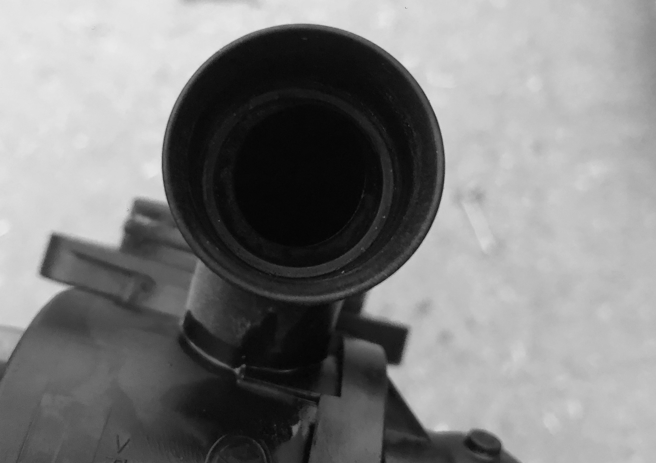

Това е тръбата от колата, която уплътнява само на база на тази гума.

Купи си гумичката за там ,предлага се за някакви левчета.

Благодаря, звучи доста добре :) ( идеята беше, че тръбата е тегава за подмяна, но щом има гума, супер!)

Тегава е за смяна, продава се май само гумичка, дори в някои термостати има оставен О пръстен за смяната, но я провери да не е спукана някъде, щото тия изгорели пластмаси.....

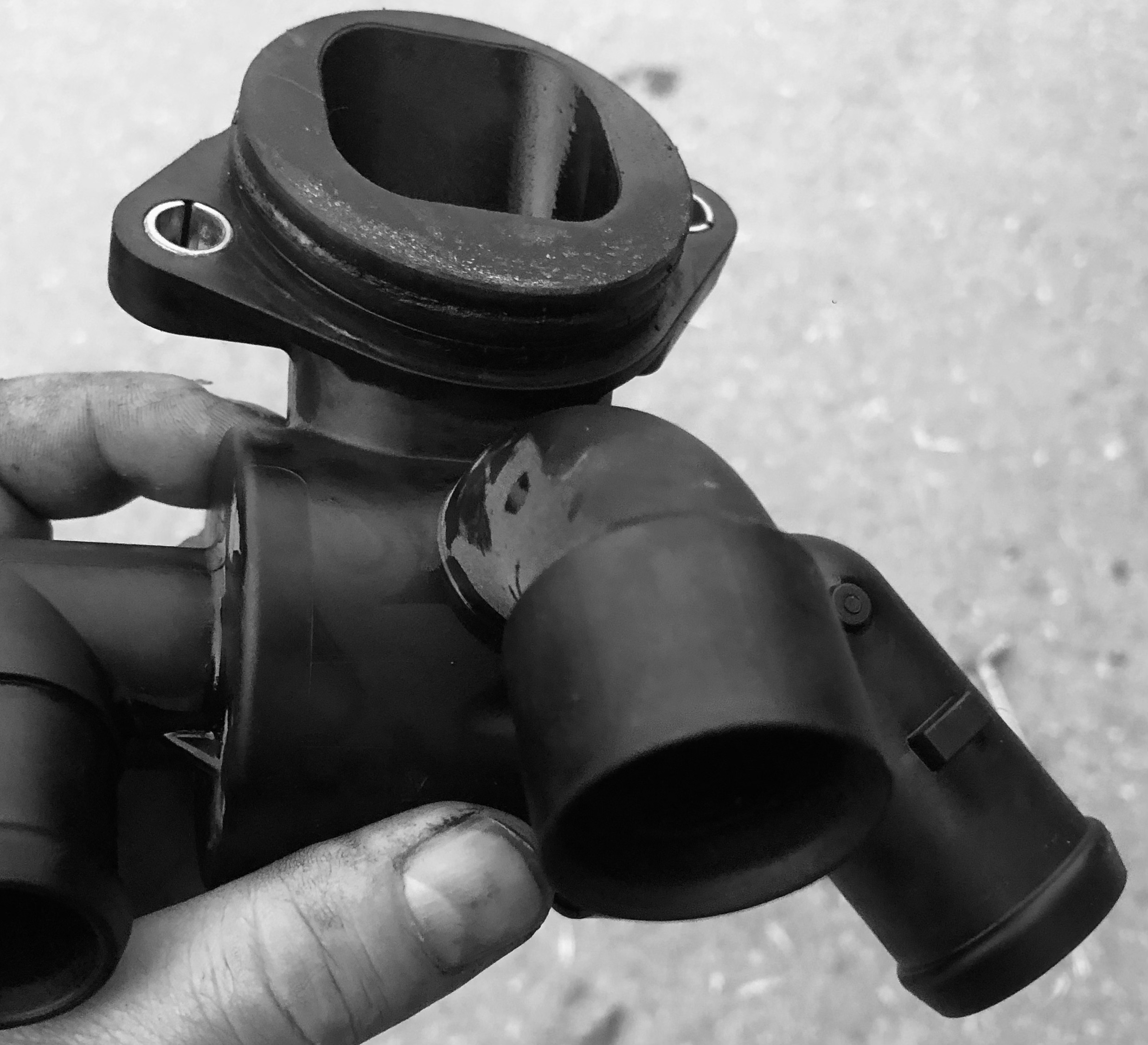

Подмених големия термостат и гумичката, разликите с новата гума бяха големи, старата направо беше размазана и изтъняла, за това е имало теч.
Смяната на самия термостат не е лесна, но не е и нещо супер трудно, даже единственото което демонтирах за да сваля термостата беше една дроселова клапа на смукателния колектор, някой ако знае може да каже каква е тази клапа, и нея лъснах от вътре, че имаше малко нагар.
След това с малко гимнастика около блока, термостата си влиза на мястото, след това болтовете му го подвеждат и си влиза. А “специалния” инструмент, който споменава колегата, с пембяния никнейм е скъсено отпред камъче номер 10, със карданче за малка тресчотка.
Успех на всички!
