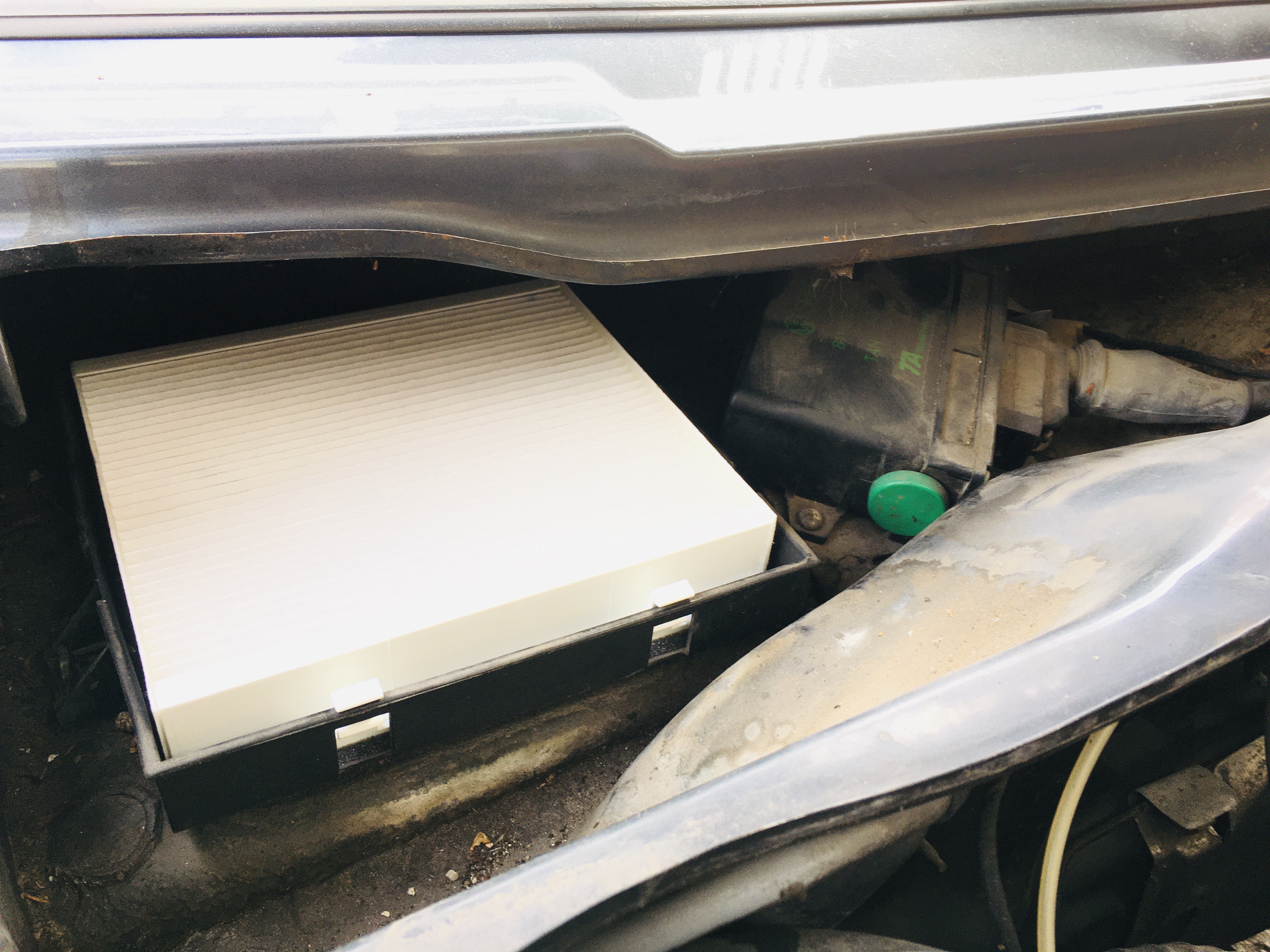

Добър ден! Преди да се захвана с проклетото външно уплътнение на шибидаха, реших да си сменя маслото. От както имам колата, картера ми седи един мазен и лигав и реших да му сменя гарнитурата. Свалям си аз картера и в момента, в който поглеждам към цедката за маслото, усещам силен напън в седалищната област и прилив на топли и влажни вълни едновременно :mhihi :biggrin , но преди да е станало късно разбрах, че просто някой се е накендзал и това не бях аз, със силикона на гарнитурата, която беше до момента на картера.
Реших да сваля и тъпите клапани към радиаторчето на парното за да ги наместя, понеже бяха сложени доста неудобно и маркучите се усукваха в кабелите и другите маркучeтa за вакума. И при тях изненада :icon_lol Пластмасовия си беше хвърлил леша, парчетиите са го блокирали в някакво положение, реших да сваля и охладителя за маслото за да го почистя и проверя за още парчаляци. Добре, че пазя тея гадни клапани за парното от стария голф...

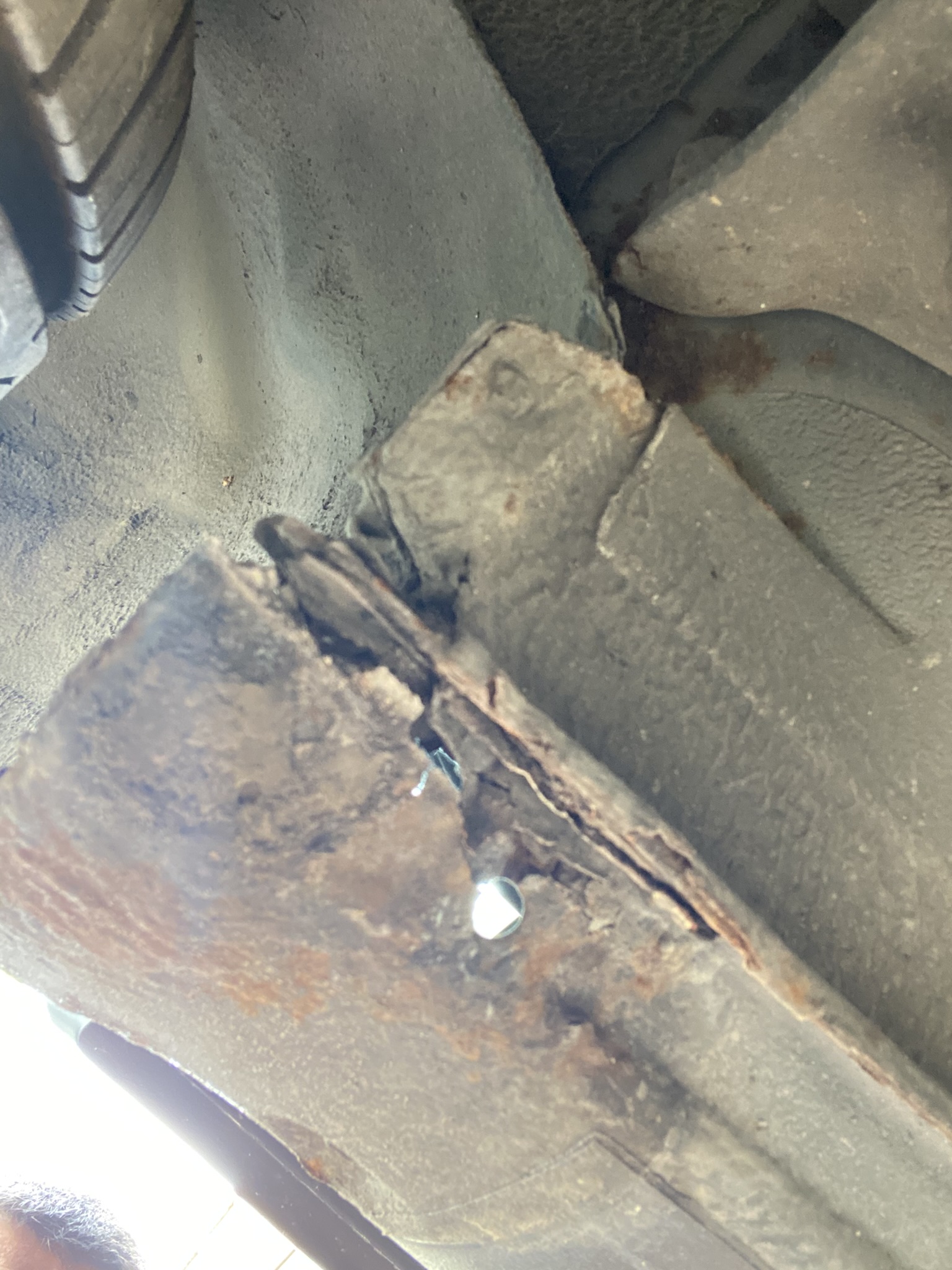

Доста време мина. Реших, че тази кола ще се пребоядисва. Реших, че ще изкарам двигателя, защото исках предните две греди, които го държат да се боядисат прахово както и основата над тях, дифузьора на водния радиатор и още няколко дреболии. Отделно имаше ръжда под акумулатора и рога беше одран от свалянето на скоростната кутия преди няколко години.
Всичко върви прекрасно, за норматив вадя греди мреди, скорости, двигател.. и идва ред да сваля пластмасовите вежди от калниците. Дроб сърма... предните калници тотал щета, под веждите няма метал, задните калници по-малко мизерия, ама и там шит. С 269 зора намерих читави калници 86 набор, то без дупки за лайсни, без извивки за брони и т.н. Преден капак имах както и чисто нова престилка за под предната броня, понеже моята беше натисната, предполагам от бордюр още при закупуването на колата.
Знаете как в един момент вратичките на капачките за резервоара, започват да не се затварят плътно. Реших, че сега е момента да се захвана с тоя косур... Свалих резервоара... И там леш... Дупка в подкалника към багажника, бяха се отделили ботуша и подкалника от заварките, направо виждах как макферсона барабар с целия амортисьор се забиват в тавана на колата като по клиповете в нета...

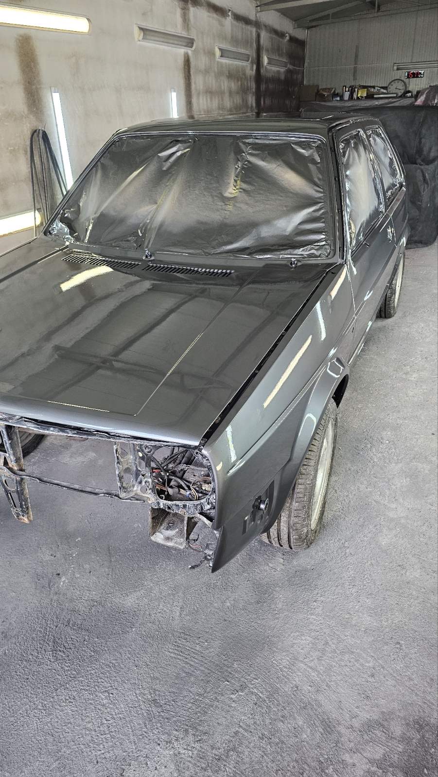

Дойде ред на сладката част. Обаче... тооо това на пясък, онова на пясък.... сега пък не върви това така да го сложа, айде галванизация. Първо бяха 12 детайла, после станаха 120 и така...
Поръчах нови винили, паснаха перфектно.
