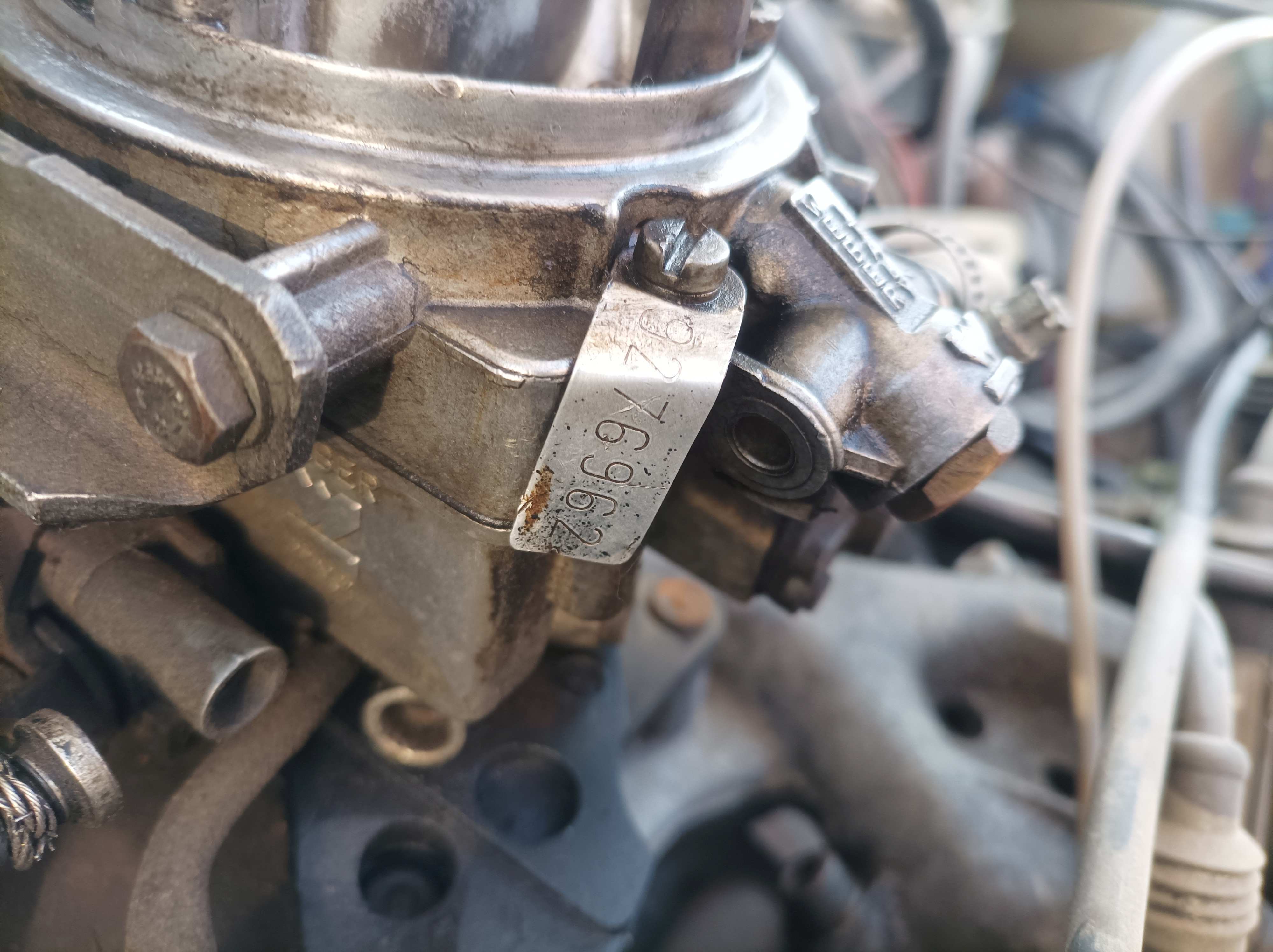

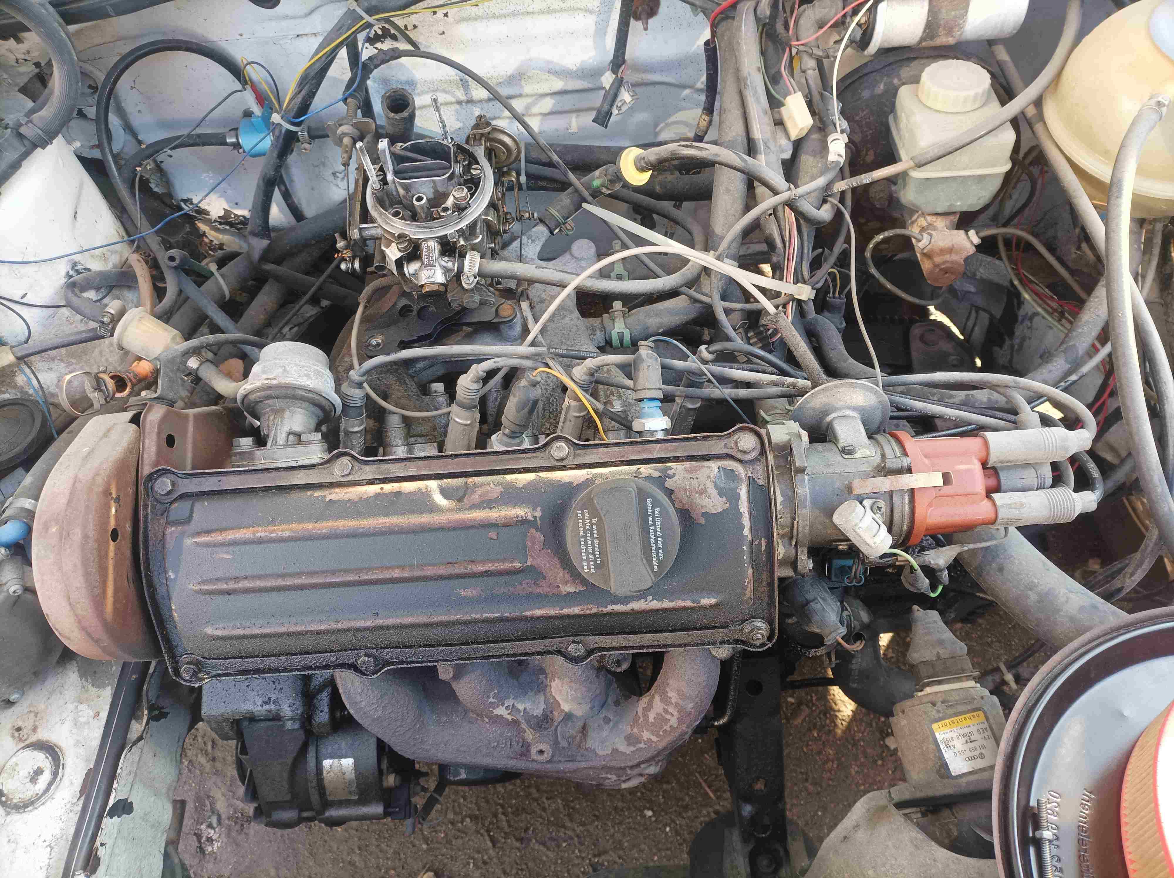

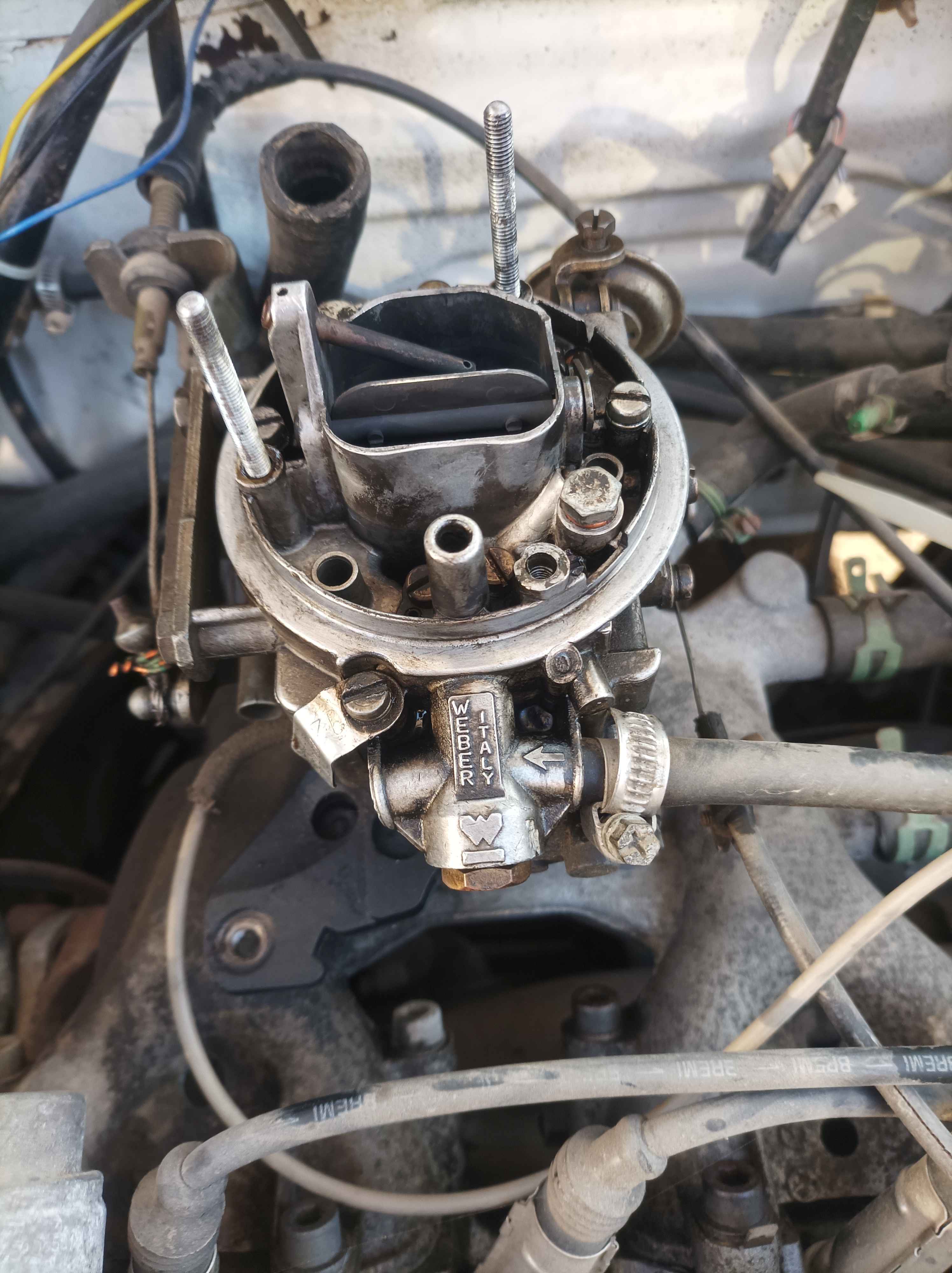

Свали кутията на въздушния филтър, да го видим, аджеба, тоз карбуратор - какъв е, от този двигател ли е изобщо и т.н.
Направи хубави снимки, на карбураторите отстрани пише модел, номер и т.н. Ако е в него проблемът - има хора, които все още се занимават с карбуратори и ще ти го направят - пращаш с куриер, те ти го преглеждат, ако има проблеми се отстраняват и ти го връщат.

Карбуратора е Вебер от Италия както се вижда от снимките.
