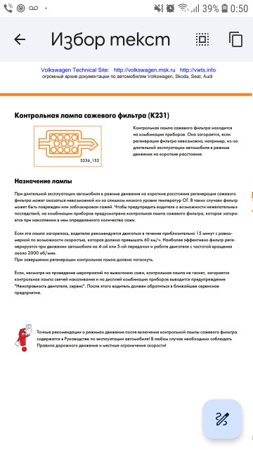

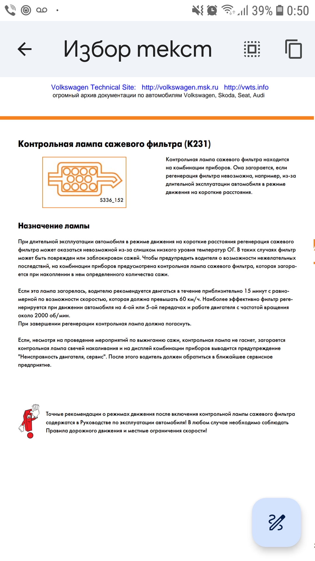

Мнениеот Илиян И. 79 » Чет 09 яну 2025 0:54
Има файл с програма за обучение за DPF филтрите
Ако има заинтересувани ще пробвам да го кача, но е на руски

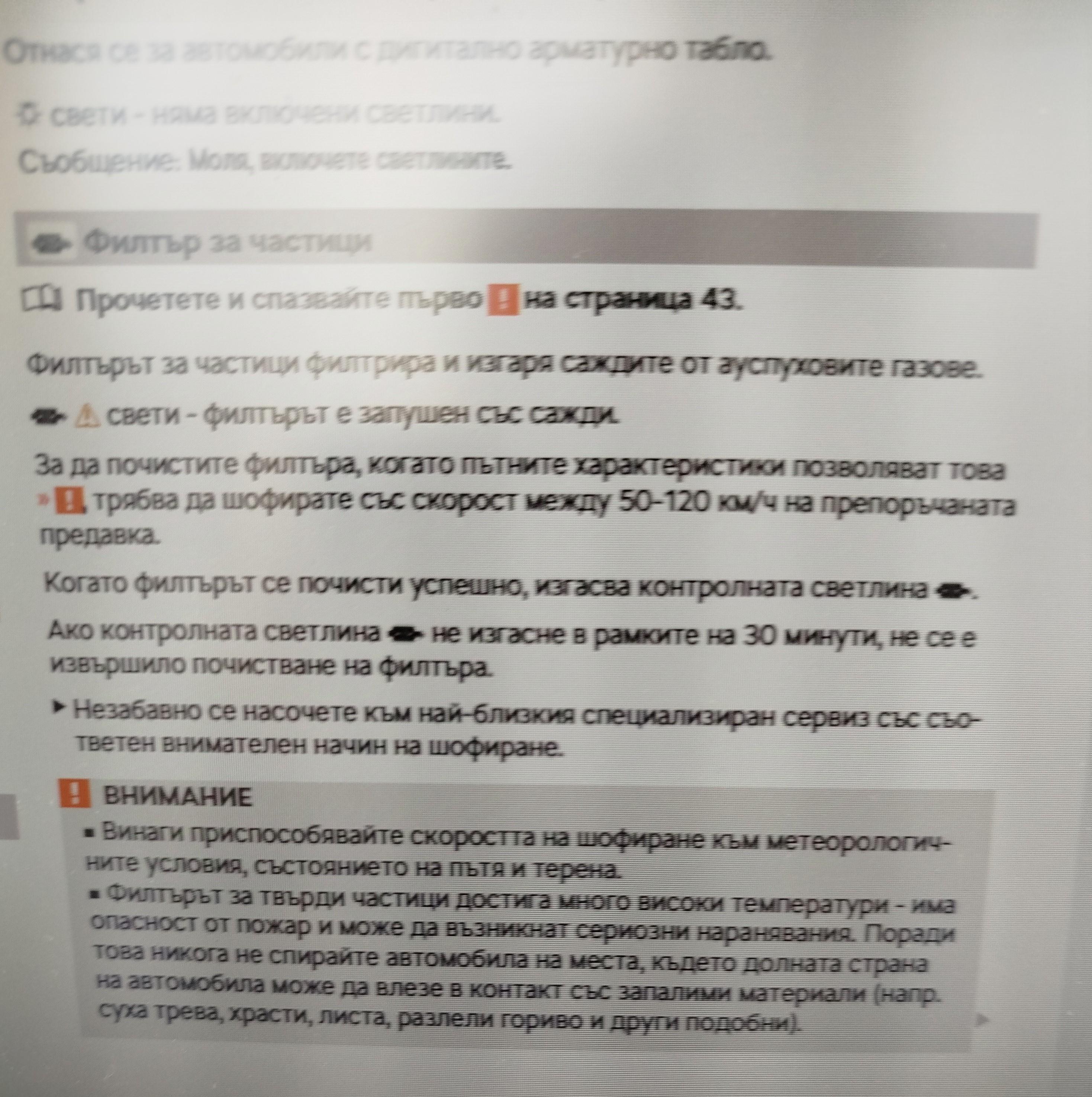

Мнениеот vanesto » Чет 09 яну 2025 10:45
"Филтърът за частици филтрира и изгаря саждите от ауспуховите газове.
  свети - филтърът е запушен със сажди.
За да почистите филтъра, когато пътните характеристики позволяват това
» , трябва да шофирате със скорост между 50-120 км/ч на препоръчаната
предавка.
Когато филтърът се почисти успешно, изгасва контролната светлина .
Ако контролната светлина  не изгасне в рамките на 30 минути, не се е
извършило почистване на филтъра.
▶ Незабавно се насочете към най-близкия специализиран сервиз със съо-
тветен внимателен начин на шофиране."
Това го пише на стр. 50 от Ръководството за обслужване на Еуратек за O3 FL. Това за оборотите е по-скоро някакъв мит. Аз съм по-склонен да им вярвам на тях, отколкото на руски сайт. Колега Печка, по-официално от това инфо, здраве му кажи :biggrin

Мнениеот samo_pechka » Чет 09 яну 2025 17:44
Илиян И. 79 написа:Но има препоръка-светне ли предупредителната лампа за запълнен филтър, сваляш предавка и държиш постоянно над 2400 об./мин.
И в скрийншота ти после ( постът от тази година ) не пише да се държи над 2400 оборота в минута. Сам си противоречиш .
И да, около 2000 об/мин е идеалният вариант.

Мнениеот Илиян И. 79 » Нед 12 яну 2025 6:41
Искате официално!
Преведеното на руски е от програма за обучение от немски предназначена за сервизно поддържане в Русия.
Пише в програмата-около 2000 оборота/мин. на 4-5 предавка с над 60км/ч.
Противоречие аз не виждам!
При движение със 120км./ч. на 6 предавка оборотите са около 2000÷2100, но въздушния поток при такава скорост по-скоро ще започне охлаждане на DPF-а и ред други логаритми написани в блока за управление на двигателя ще се ......и да не говорим при зимни условия с температура под 0 градуса.
Тази регенерация след излизане на предупредителна сигнализация за намаляване на пропускливостта на филтъра вече не е пасивна, а активна и трябва водача да спази определени стъпки и препоръки.
В такава ситуация аз-водача, държа около 2300 оборота на 4 предавка и за 10÷13 минути всичко във филтъра изгаря.
Това съм го провеждал и с компютър в движение за да разбера каква е температура при тези обороти на 4, 5 и 6 предавки и съм си направил заключенията.
Шофирайте и си поддържайте автомобилите както искате, това си е само във ваш плюс или минус.
