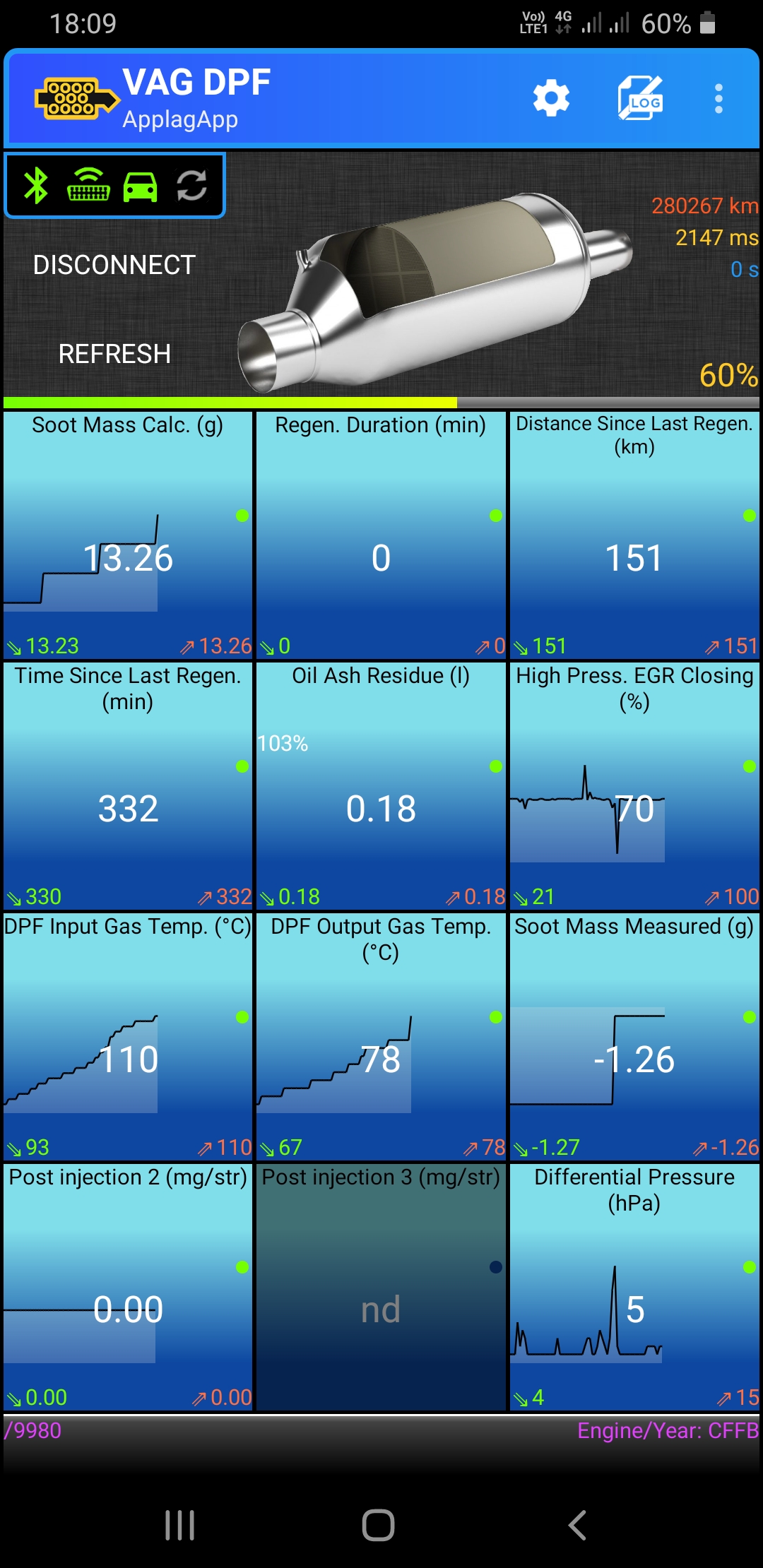

От няколко месеца и аз имам същият проблем със разреждането на маслото на пасата (за 5000км се е качила от средата на максимума на пръчката). Колата се кара доста градско и според vag dpf филтъра е на 103%, но пък диференциалното налягане изглежда в норма. Досега не съм следял кога са пасивните регенерации така че е възможно да съм ги прекъсвал тъй като карането в града е на къси разстояния. Благодаря на колегите за изчерпателната информация за следенето на регистрациите!
Дали разреждането е вероятно да идва от DPF-а според данните по-долу или някъде другаде трябва да се търси проблема?
Re: VW Passat B7, 2.0TDI, гориво в маслото (oil dilution), регенерация ДПФ (dpf regeneration)
Това, че филтъра е пълен на 103% не означава, че е задръстен и не работи нормално. Просто от VW са му дали гарантиран живот до Х % пепел и след това не гарантират повече.
Та - важно е да се разбере, че регенерацията е изцяло компютъризиран процес и диференциалното налягане е това, по което еку се ориентира кога да започне да регенерира. 5 е чудесно, 151 км от последна регенерация и 13 грама сажди - също. Приблизително това означава, че регенерира на около 250-280 градско което с дизелгейт софтуер е напълно нормално. Този филтър няма проблем. Маслото е възможно да се покачи ако са прекъснати активните регенерации, когато колата е в повече обороти, шуми повече и тн. Пасивната регенерация се случва когато я засилиш някъде от по - високата температура на изгорелите газове.
