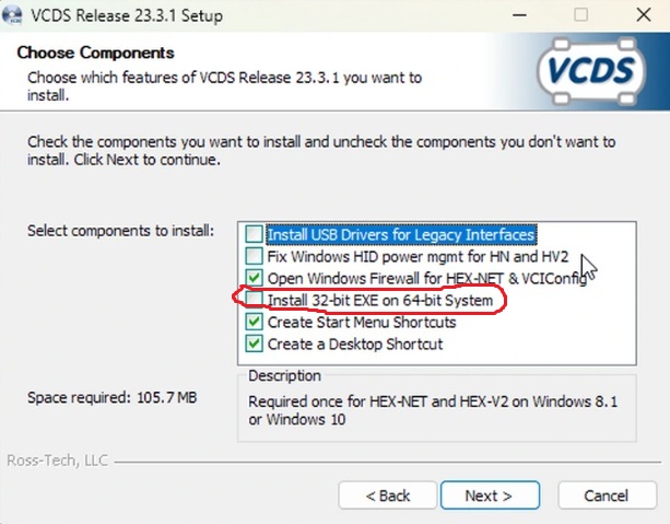

Версията е написана на адаптера, 24.7.0. Адаптерът ти работи само и единствено с тази версия и никоя друга. Нещо повече, версията трябва да ти е само английската. Снимката вътре на адаптера се прави от другата страна, откъм процесора, за да го видя кой е, макар, че предполагам. Адаптерът ти може да се преработи да работи с всяка оригинална версия на Ростеч, но ще поддържа автомобили до 2017 година, след това адаптера е съвсем друг.
Ако си изгубил диска със софтуера, аз ще ти го пратя. При инсталиране има една тънкост: трябва да сложите отметка в квадратчето за инсталиране на драйвери за 32 битов компютър върху 64 битов реален или ако компютъра ви е 32 бита, премахвате отметката. Ако не направите това, драйверите ви няма да работят с адаптера.След като се инсталира програмата, изтриваш иконата за стартиране на работния плот. На диска, трябва да имаш файл, наречен LOADER. Копираш този файл в инсталираната програма на диск C. Правиш икона на този Loader да се стартира от работния плот. Преди всичко това, изключваш антивирусната, в опции за изключения, добавяш цялата инсталирана програма на VCDS, за да не изтрива Loader всеки път.
