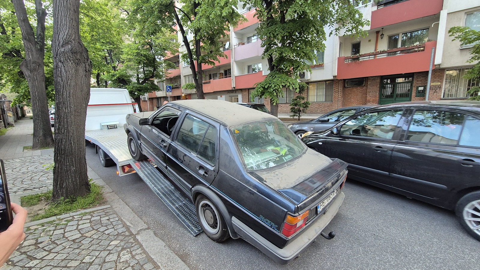

След като я изкарахме от гаража, поседяхме известно време, чакайки пътната помощ. В крайна сметка я натоварихме:
Мястото, на което поне на първо време ще пребивава колата, е в двора на цеха. Нямам условия вкъщи да правя коли, затова реших и тази да е там. Нямам канал или подемник, но поне ми е на една ръка разстояние, и имам всякакви инструменти и машини, нужни за работа. Свалихме я от пътната помощ и я добутах до мястото и:

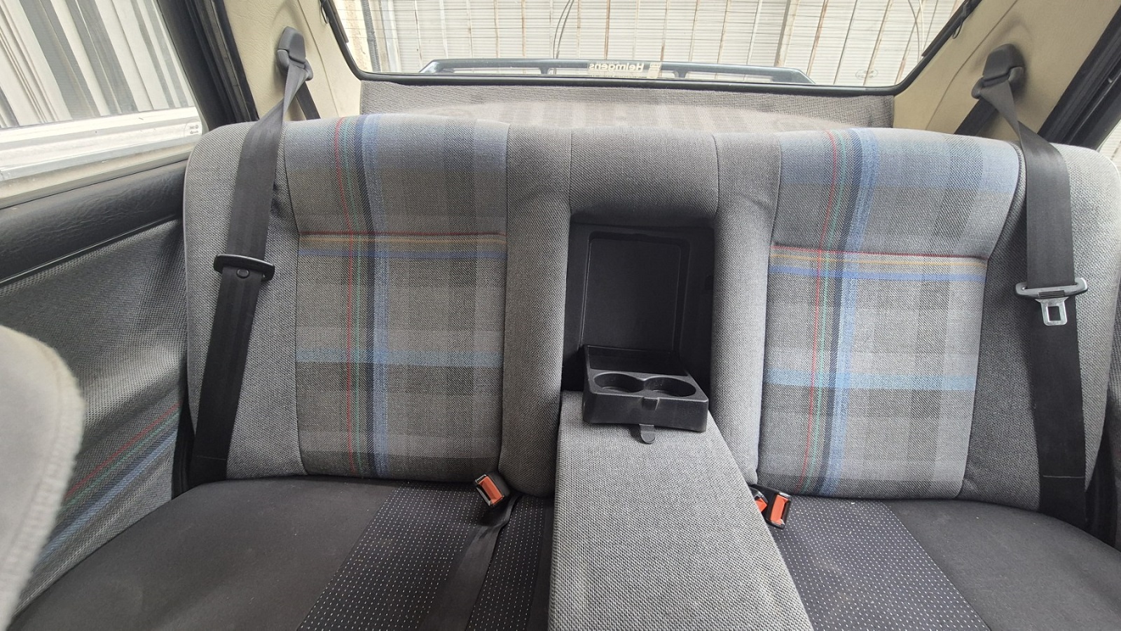

Относно салона, той е в доста добро състояние. Малко по-напред във времето ще махна калъфите, искам за момента да наблегна на техническата част. Затова и все още не съм изчистил нищо по интериора, в последствие ще има сваляне на всичко, но за момента съм свалил само калъфа на задната седалка. Ето как изглежда салона под калъфите:

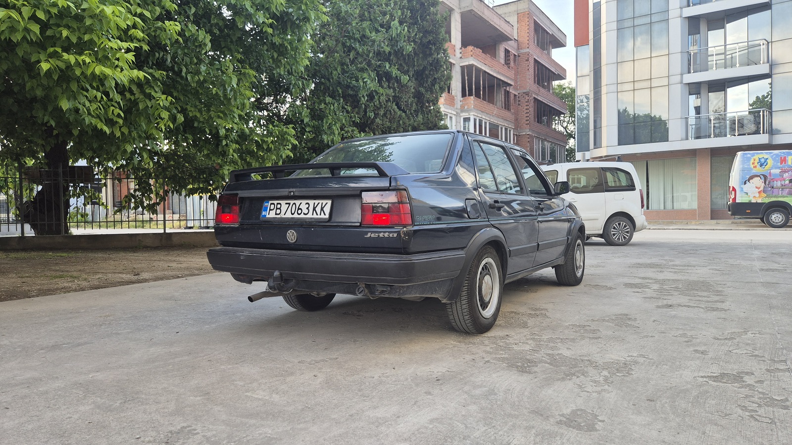

Следващото нещо в списъка бяха фаровете. Естествено, бяха със строшени крепежи. Преният собственик беше решил проблема, като беше натъпкал фибран около фаровете, и те не шаваха. Фибрана го махнах още в гаража преди да избутаме колата, следователно фаровете си се люлееха свободно. В някакъв етап на Голфа бях сложил джета предна маска, но не ме изкефи и седя много кратко време. Обаче целият комплект си ми седеше в склада, чакащ монтаж:
И на тази маска всичките крепящи елементи и регулиращи винтове бяха изпотрошени, когато я взех, но още преди монтажа на голфа си бях направил нови, и сега единствено трябваше да отвия и завия по 4 болта на фар, и готовите фарове вече бяха на Джетата.
Дойде време на стоповете. Първо, оранжевото трябваше да изчезне. Това в случая е лиготия и прищявка, но има и втора причина, което наложи правенето им. Единия стоп е удрян и е обилно лепен със силикон. Грозна картинка, която не бих допуснал да остане:
Реших за временно да ги направя с фолио. Насочих се към имитация на черна Хелла, за целта сложих първо червено фолио, а отгоре - леко черно. За финал сложих и на задната светлина само от черното. Ето първа стъпка как изглеждаше:
Сега е момента да споделя, че това е само временно решение. В бъдеще ще сложа хубави стопове, надявам се оригинална черна Хелла, ако се намери, ако не - поне ще са читави стопове, и ще са по-качествено направени. Сегашният вариант е само колкото да не ми дразни окото, докато им дойде време в списъка с приоритети.
Ето и снимка как стана крайния вариант:
Станаха доста прилично. Сложих и оранжеви лед крушки, съответно мигачите си светят ярко в оранжево, да нямаме проблеми със закона.
