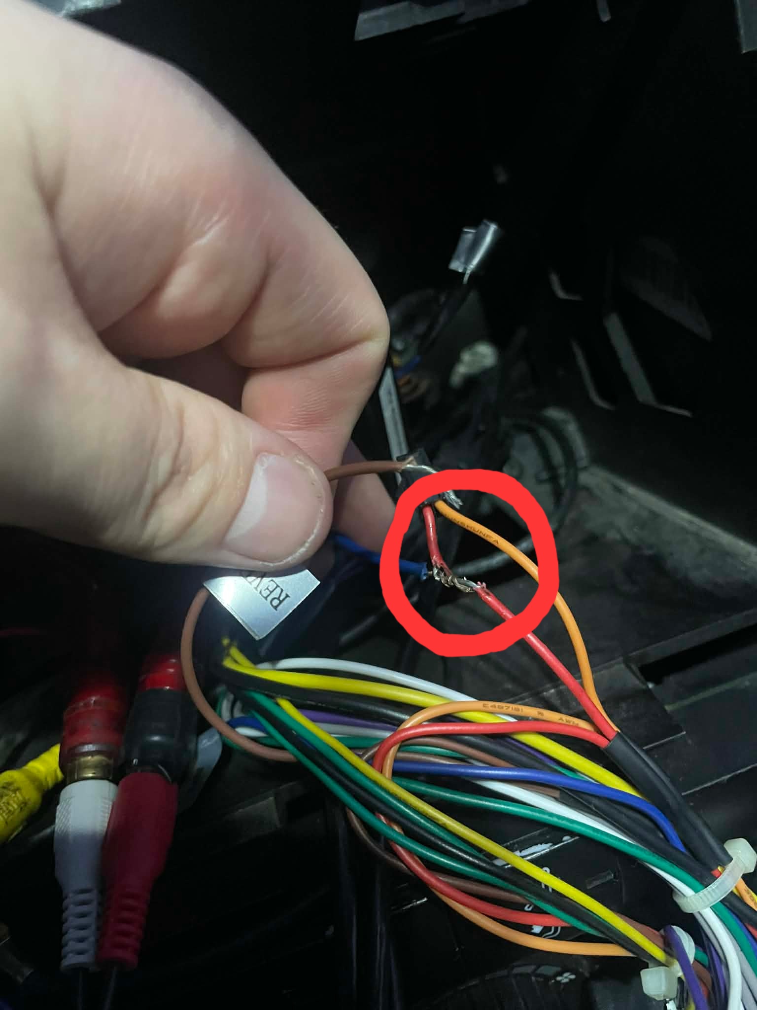

Пробвай да свържеш кафявия, на който пише Reverse със червения от чинча на камерата. Запали колата, изчакай медията да тръгне напълно и включи на задна. Когато включиш на задна, по кафявия кабел се пуска сигнал и трябва да пусне образ от камерата. Камерата работи, но медията не знае това, и за това ти стои черен екрана. После може да вземеш един термошлаух и да ги свържеш по-добре и си остави 1-2 педи дължина на висчки кабелите, когато вадиш медията. Синият нямам представа какъв е. В интернет има диаграма на тези конектори, от които излизат кабелите. Виж на какво съответства. В нета пише, че пуска 12V за захранване на усилвателя на антената на колата или нещо друго..., може да му сложиш един термошлаух или изолирбанд.

chozmo написа:Пробвай да свържеш кафявия, на който пише Reverse със червения от чинча на камерата. Запали колата, изчакай медията да тръгне напълно и включи на задна. Когато включиш на задна, по кафявия кабел се пуска сигнал и трябва да пусне образ от камерата. Камерата работи, но медията не знае това, и за това ти стои черен екрана. После може да вземеш един термошлаух и да ги свържеш по-добре и си остави 1-2 педи дължина на висчки кабелите, когато вадиш медията. Синият нямам представа какъв е. В интернет има диаграма на тези конектори, от които излизат кабелите. Виж на какво съответства. В нета пише, че пуска 12V за захранване на усилвателя на антената на колата или нещо друго..., може да му сложиш един термошлаух или изолирбанд.
Здрасти, благодаря за съветите първо. :beer
Значи преди да пусна темата кафявия кабел го бях свързал със червения и пак нищо не става. Излизат само динамичните линии от медията със черен екран.
Ще приложа още една снимка защо ми се струва, че от там е вземато ток за задната камера или се бъркам. Пак казвам със токовете съм адски зле. :Mr Green Fun
