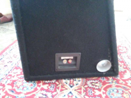

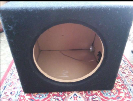

Каква кутия за Pioneer 12ка TS-W306C
Мнениеот petapeta » Пон 26 дек 2016 22:15
Здравейте, наскоро си взех ето този Pioneer:
http://www.pioneerelectronics.com/PUSA/Car/Subwoofers/Champion+Series/TS-W306C%7CDVC#manuals
Само че кутията му е самоделка и е за смяна тъй като e изпочупена, пък и е доста голяма.
Казаха ми че сменянето на кутията ще помогне за звука и тъй като не разбирам исках да попитам какви размери трябва да търся.
Намерих една обява, и размерите който ми дадоха са следните:
Височина - 39, Дължина 43 см, Широчина от горната страна -25, от долната - 38 см.
Прикачвам и две снимки, моля някой който е компетентен да каже дали ще стане тази кутия, ако влиза направо мисля да я взема.
Благодаря предварително и весели празници :)
