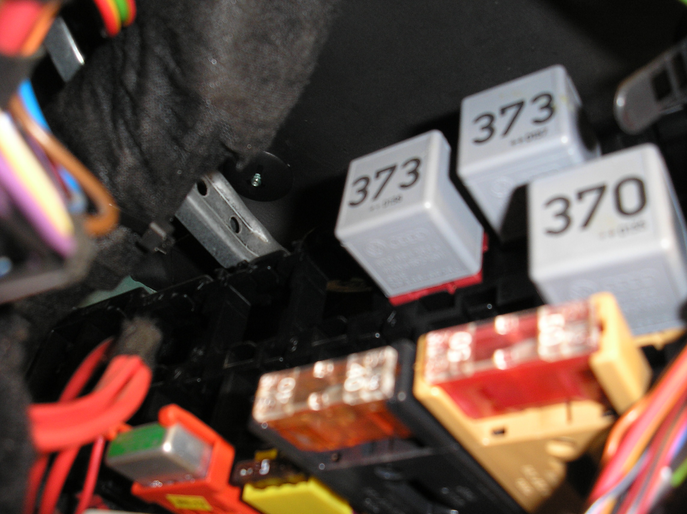

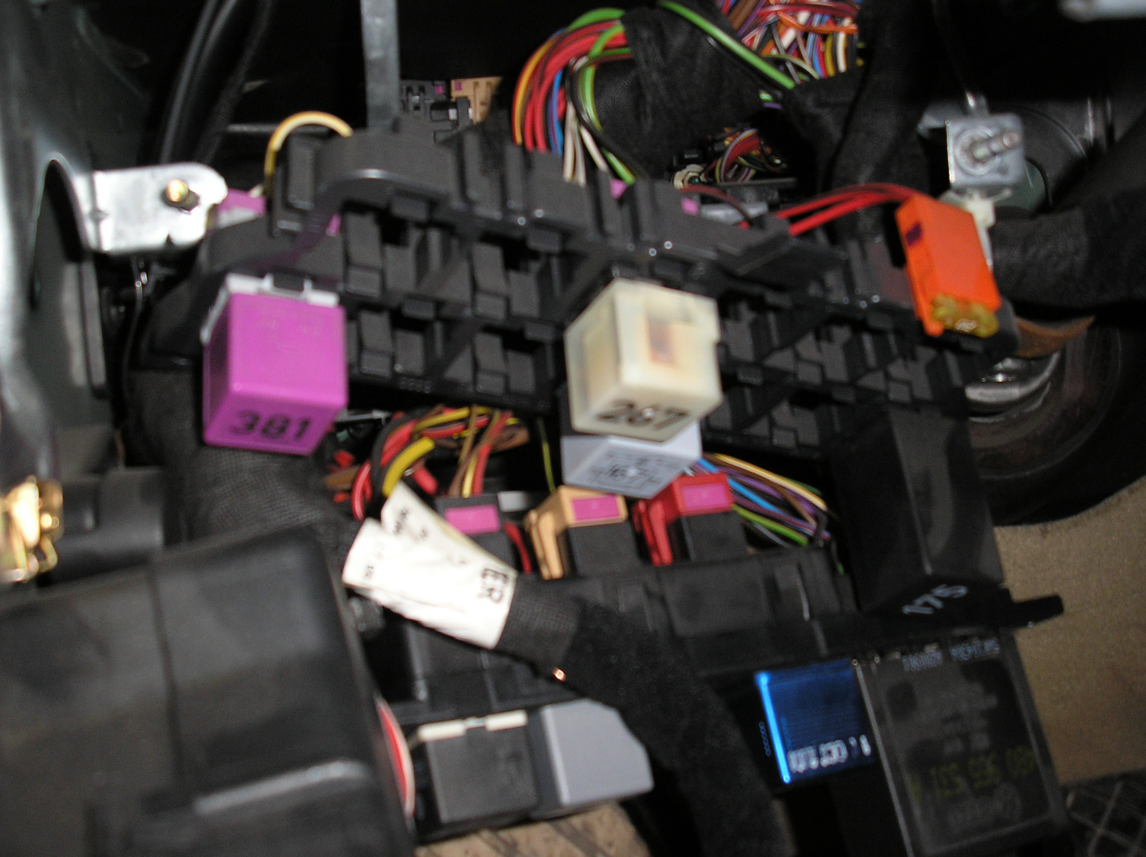

След едномесечно тестване бързам и аз да се похваля с темпомата.

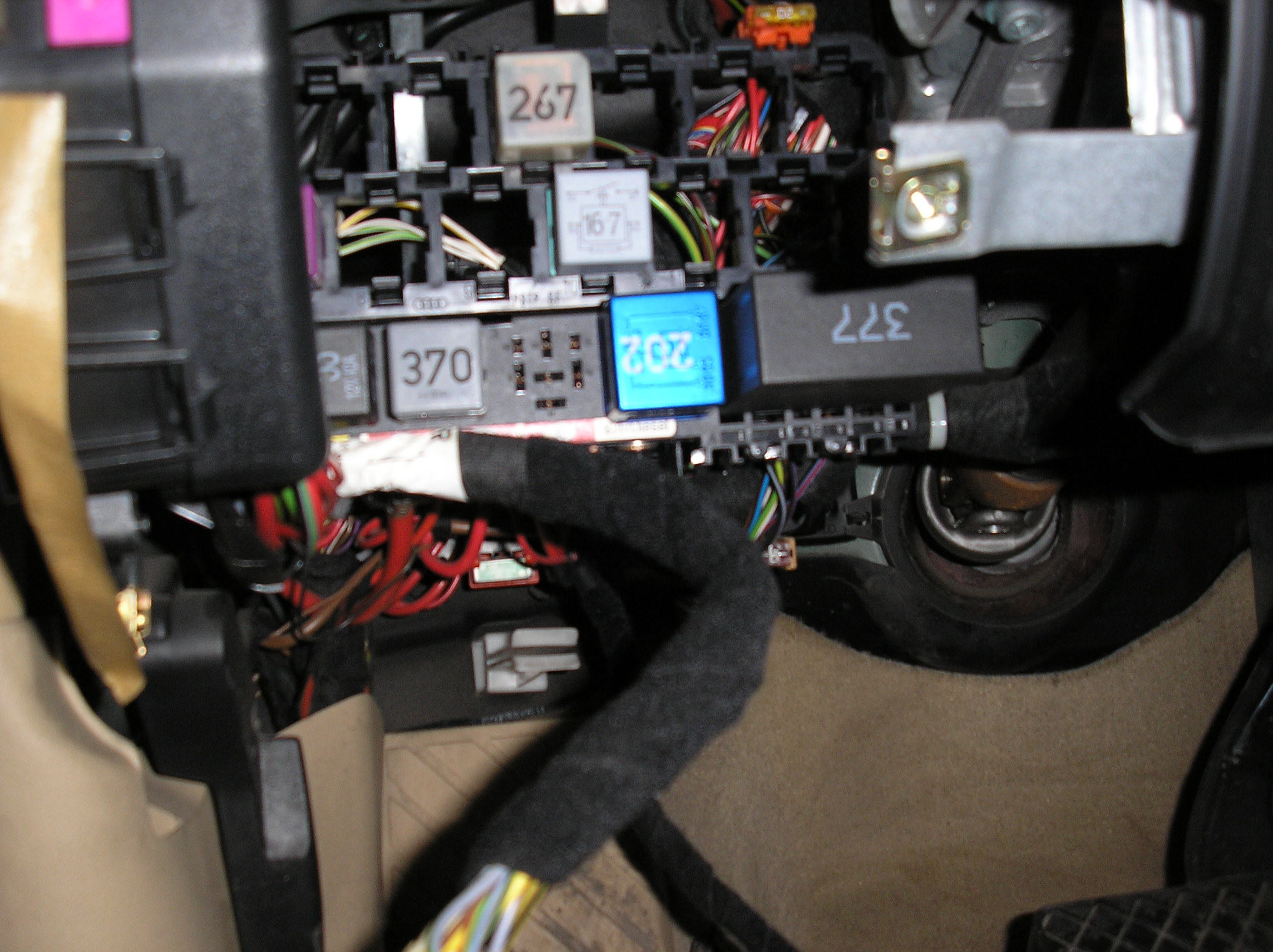

Сравнително лесно открих въпросната буксичка зад предпазителите.
Направих необходимите връзки съгласно схемата и темпомата заработи! Преди това проверих на ВАГ-Ком-а че темпомата е активиран. Разбира се направих снимки и ги качих в нета.
Ето ги :
http://www.snimka.bg/photo.php?photo_id=4756860
http://www.snimka.bg/photo.php?photo_id=4756491
http://www.snimka.bg/photo.php?photo_id=4756492
http://www.snimka.bg/photo.php?photo_id=4756493
http://www.snimka.bg/photo.php?photo_id=4756494
http://www.snimka.bg/photo.php?photo_id=4756808
Както споменавам там необичам да дупча и затова използвах ключ за задни ел.стъкла (докато се здобия с оригинално лостче).
А моятя колица е VW - Vento 1.9 TDI 1З 90 кончета 94година.
Искам да окуража тези които се колебаят , лесно е - успех !
Специални благодарности на rusty за темата!

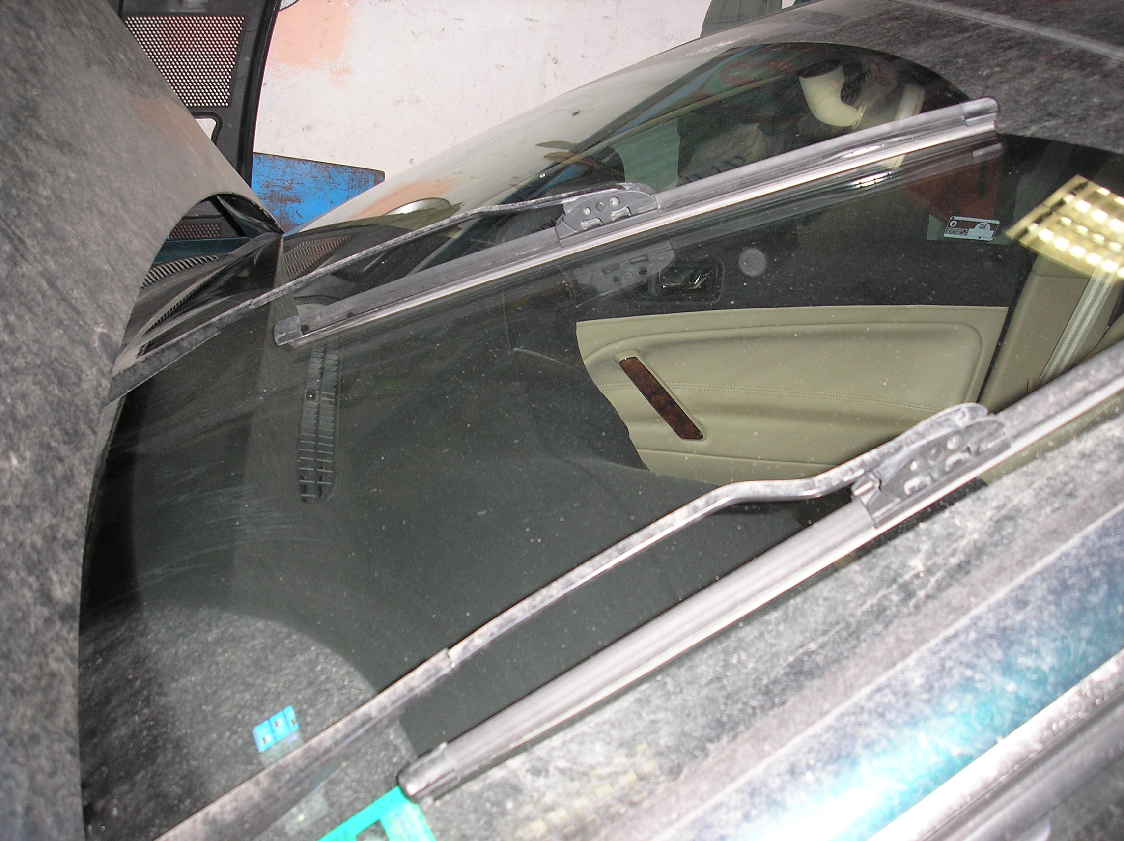

2. Преди това, поне при моя Пасат, за да има лесен достъп до един от болтовете на капака на компютъра, е необходимо да се поставят чистачките в следната позиция:

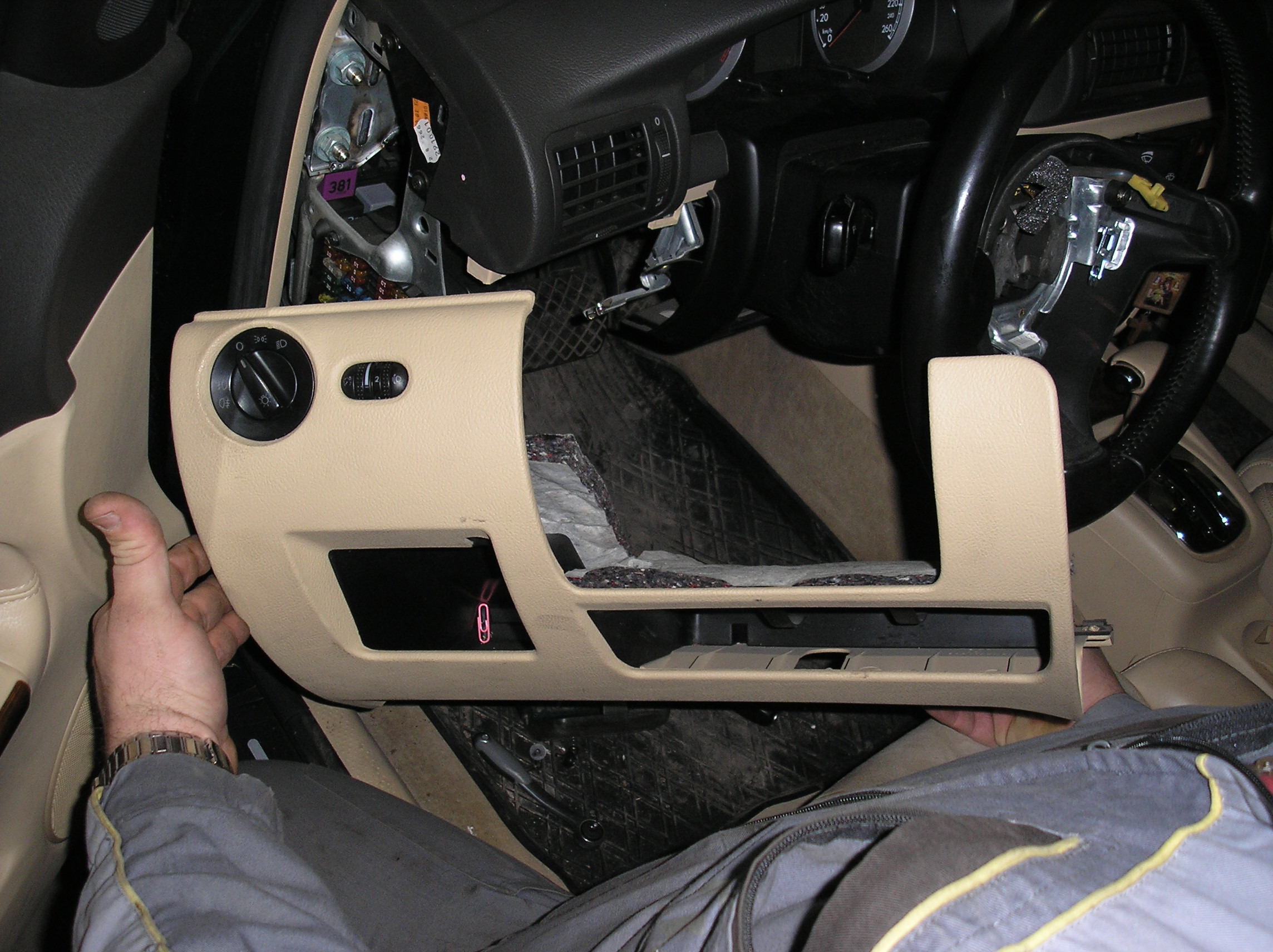

4. Свалят се корите под волана, където са бушоните и окабеляването между тях и конзолата, в която се включва компютъра. Първо се маха капака на бушоните, но той не е показан, мисля повечето знаят как става това.
5. Свалят се двете кори, които се намират около контактния ключ и лостчетата за мигачите и чистачките, сваля се и пластмасовата дръжка на лостчето за регулиране на волана.

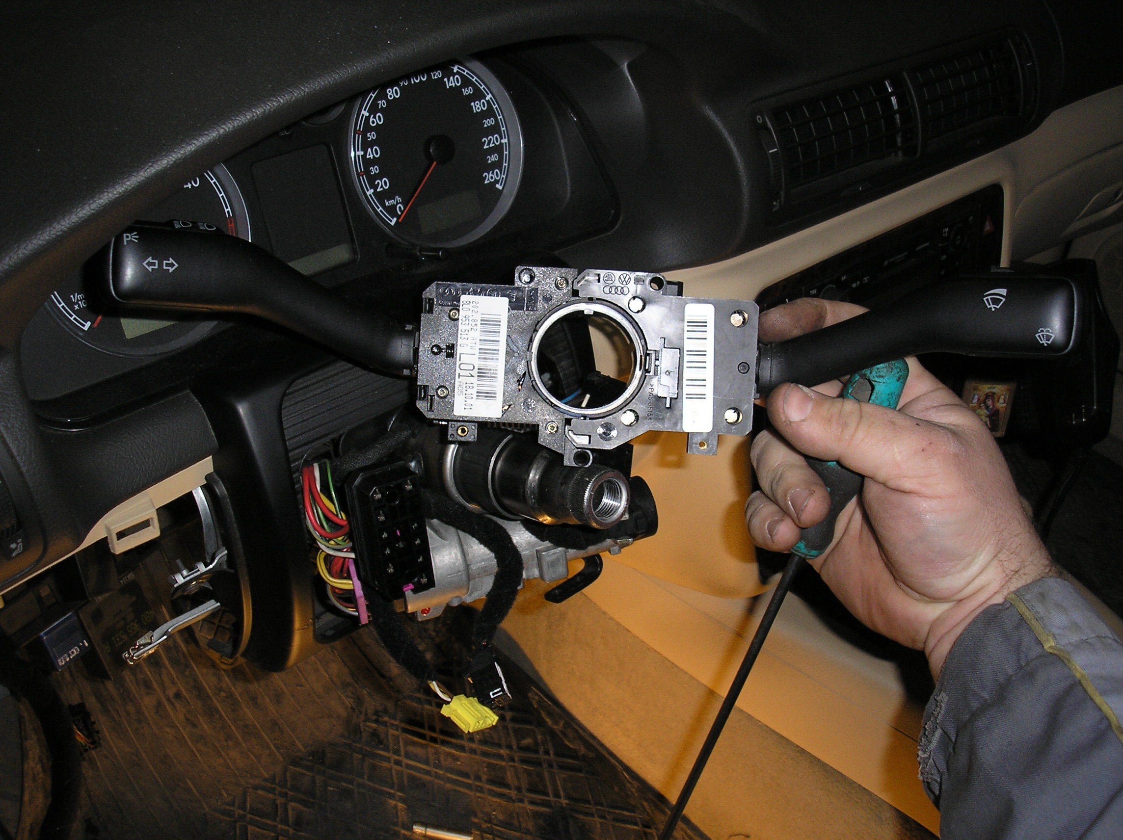

8. Демонтира се целия блок на лостчетата посредством металната скоба, с която е закрепен.

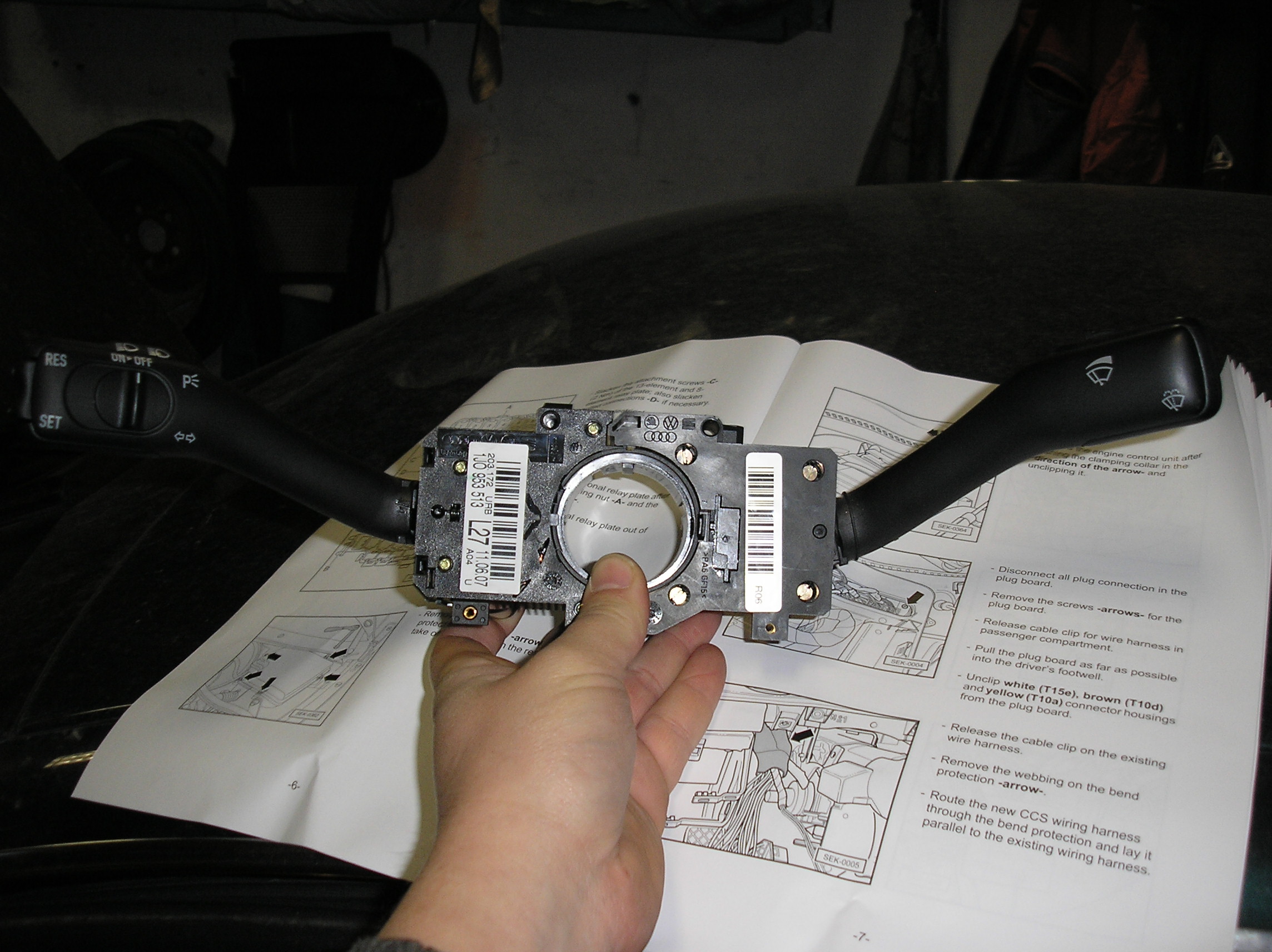

9. Чрез щифтовете, които свързват двата модула - за мигачите и за чистачките, се освобождават един от други и с плъзгане се разделят, като на мястото на старото лостче за мигачите, се поставя новото лостче с бутоните за управление на темпомата.

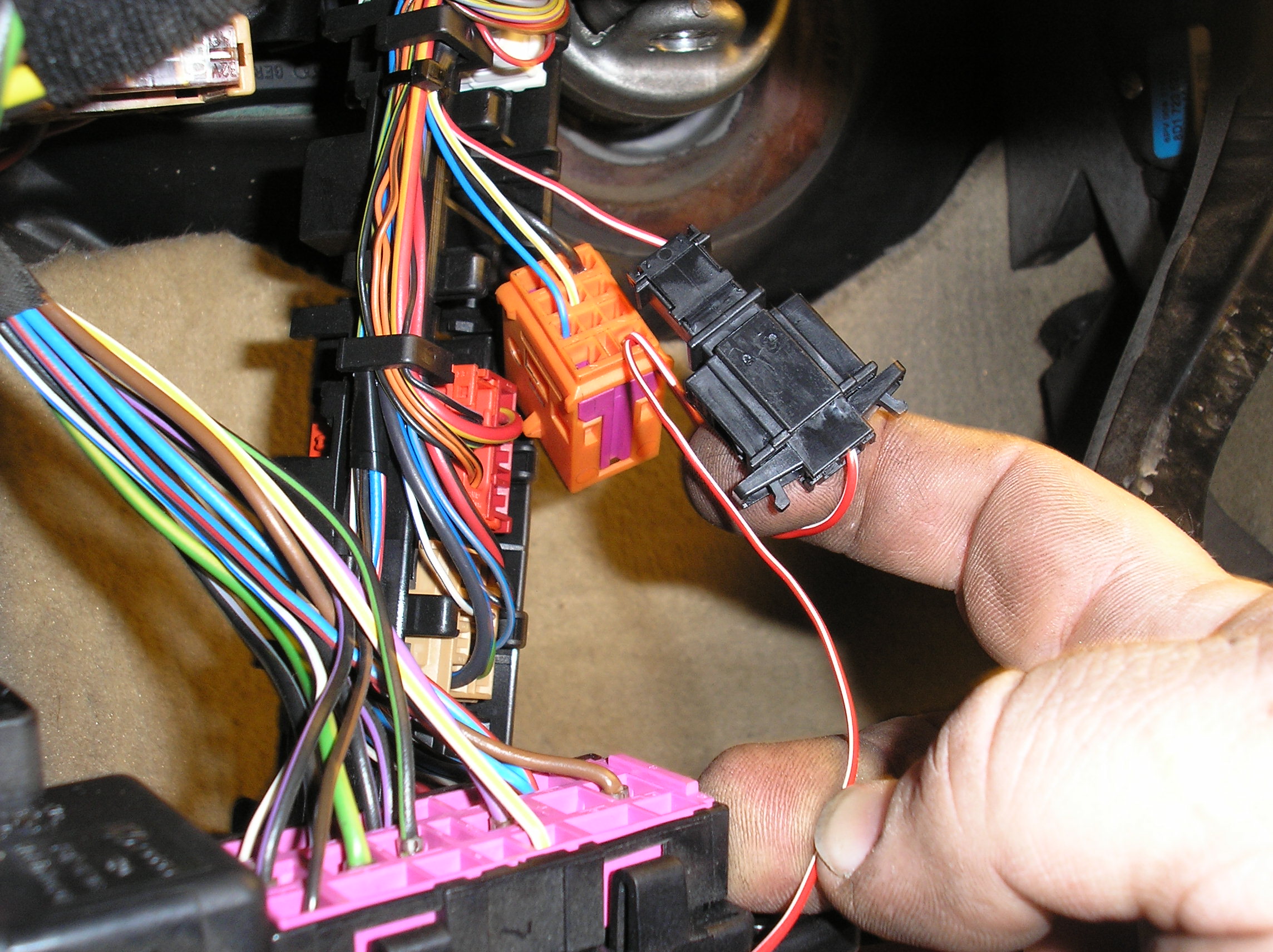

10. До тук беше лесната част :wink: Както вече споменахме в т. 2, чистачките са в позиция, даваща възможност за демонтаж на капака на отделението, в което се намира компютъра, за което си има специален отвор към едно трудно достъпно болтче. Компютърът се издърпва от кутията, за да има достъп до шината, в която са включени конекторите.
11. Откачат се всички табла с релетата, които са под кутията с компютъра вътре в купето. Така таблата висят на кабелите и са подвижни, за да може спокойно да се работи покрай тях и да се бърка навътре.
12. Шината, се демонтира чрез отвиване на два болта отгоре през кутията на компютъра, и се издърпва отдолу под волана за да се работи по нея.
13. Посредством инструмент, направен от vaskoto1, се отваря оранжевата букса, и в нея се поставя захранващия кабел от комплекта кабели, които вървят с новото лостче за мигачите. Същия инструмент си използва и за отваряне на бялата букса, в която се поставят комуникационните кабели към компютъра, общо четири на брой.
14. По обратният път шината се връща на мястото си и се монтира, след което се включват конекторите, компютърът се прибира обратно в кутията, поставя му се придържащата скоба и се монтира капака.
