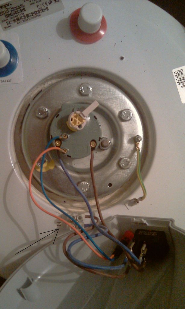

Здравейте колеги!
Някой може ли да ми каже как да свържа захранващите кабели в бойлера на снимката?
предполагам в синия трябва да е + а в кафявият -.
Ще съм Ви много благодарен ако ми помогнете
Winner25
Мнения: 7339
Автомобил: VW Passat B4 B6
Двигател: ABS BKC
Местоположение: Казанлък
Re: Свързване не бойлер ТЕСИ в ел мрежата. Как?
Мнениеот Winner25 » Нед 04 ное 2012 11:00
Синия е нула, кафевия-фаза.

L-фаза,N-нула,това го имаше като обозначения на моя.

Winner25 написа:Синия е нула, кафевия-фаза.
:да:
shemkov
Мнения: 714
Регистриран на: Пет 29 фев 2008 18:22
Местоположение: Сандански
Мнениеот shemkov » Нед 04 ное 2012 12:43
Мерси много колеги бойлера вече работи :beer

Този бойлера зазануляване не виждам фабричен мост.Май трябва да му се направи.Я вижте и вие ама ми се струва че няма
bayspiro
Мнения: 907
Регистриран на: Чет 12 мар 2009 17:21
Местоположение: varna
Мнениеот bayspiro » Нед 04 ное 2012 14:11
mely написа:Този бойлера зазануляване не виждам фабричен мост.Май трябва да му се направи.Я вижте и вие ама ми се струва че няма
:да:
Тоз бойлер НЕ Е обезопасен, ако това са му всичките жици!

Напротив занулен си е. Вижда се че отива нула до фланеца и дава на жълтия, който дава нула на корпуса. Така че колегата може да е спокоен :beer

Нямат зануляване в инсталацията и моя е така-за целта ако е двупроводна инсталацията се забелва 3-4 см от изолацията на 15-20 см от края на нулевия проводник и се увива около зануляващия болт и се стяга с гайките а края на кабела във N на лустър клемата (кабела не трябва да се прекъсва само изолацията се маха).При трипроводна инсталация жълтозеления се свързва към занулителния болт.
пп barezifranko и после това мост къде отива-никъде тва че фланеца и корпуса са свързани не е зануляване ако не са свързани с инсталацията.

Говоря за бойлера, незнам каква е инсталация на колегата.

fox_vt написа:Нямат зануляване в инсталацията и моя е така-за целта ако е двупроводна инсталацията се забелва 3-4 см от изолацията на 15-20 см от края на нулевия проводник и се увива около зануляващия болт и се стяга с гайките а края на кабела във N на лустър клемата (кабела не трябва да се прекъсва само изолацията се маха).При трипроводна инсталация жълтозеления се свързва към занулителния болт.
Това сигурно ли е? Че ще трябва да преработя доста бойлери :(

Дали няма да те удари ток :D а ако тръбите са PPR кво правим а ако реотана пробие към водата без да е изгорял.То имаше една тема нз дали в тоя форум беше дето някой от комшиите не му е наред бойлера и останалите ги щипе като се къпят :wink:

Нещо не сме се разбрали mhihi нулевия кабел който влиза във бойлера се усуква без да се прекъсне около занулителния болт там на фланеца където е знака зануляване/заземяване.Ако кажеш че това е ненадежно няма какво да ти отговоря повече :lol: Все пак това мосче дето са го сложили не е за красота.И да ти напомня за още един сценарий-избива ти нагревателя към водата тебе те щипе ама кво ти пука нал не хапи,да ама след време ти прекъсва нулата във светещия ключ и моментално влизаш в класациите за най добра нула като се хванещ не където трябва.Мека връзка със изгоряла оплетка не си ли виждал че и наводнение става после :lol:

Абе да си сложи той мостчето че да му е мирна главата.
