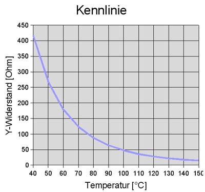

Искам да добавя един пост от мое питане в друга тема :
samo_pechka написа:Колеги , знае ли някой от вас , какво съпротивление дава при различни температури , датчика за температурата на маслото при АФН мотори ( предполагам е еднакъв и с доста други моторизации ) . Имам съмнение за проблем там, на едната си кола . Благодаря предварително.
П.п. Мисля ,че намерих едно инфо за този датчик :
Темп.(°C) Съпротивление (Ohm)
40 (°C)- 417 (Ohm)
50 (°C)- 269 (Ohm)
60 (°C)- 179 (Ohm)
70 (°C)- 124 (Ohm)
80 (°C)- 88 (Ohm)
90 (°C)- 64 (Ohm)
100 (°C)- 48 (Ohm)
110 (°C)- 36 (Ohm)
120 (°C)- 28 (Ohm)
130 (°C)- 22 (Ohm)
140 (°C)- 18 (Ohm)
150 (°C)- 15 (Ohm)
Датчика е с кат.ном. 049 919 563 A монтиран конзолата , на топлообменника на масления филтър или при коли с доп. датчик за ниво на маслото - там пък е комбиниран с него
Утре имам база за проверки , ще топна във вряща вода датчика и ще замеря какво съпротивление дава :smile поне за 100-тях градуса ще видя дали дава 48 Ohm .
А датчика на другата ми кола се оказа ,че е на картера в комбинация със ниво / масло . Т.е. не е същият .
Графика температурен датчик за масло 049 919 563.jpg (53.69 KиБ) Видяна 3584 пъти
Ново оказва се че моя датчик е с буква "B" накрая т.е. 049 919 563B . Сега дали са еднакви с 049 919 563 A ?

samo_pechka написа:Ново, оказва се че моя датчик е с буква "B" накрая т.е. 049 919 563B . Сега дали са еднакви с 049 919 563 A ?
Оказва се ,че не са еднакви , това автоматично поставя под въпрос данните и диаграмата за съотношенията градуси/съпротивление на датчика , постната по-горе от мен . Намерих друго инфо за VDO датчици ( какъвто е и на моята кола) http://www.temperaturgeber.de/vdo_temperaturgeber_daten.html
Temperaturgeber 150°C für Öltemperaturanzeige
60°C - 221,2 Ohm
90°C - 83,0 Ohm
120°C - 36,5 Ohm
Само дето не знам на 100градуса колко тр да е :redface накрая ще помъкна едно котлонче до колата , удължавам кабелите на датчика и го потапям внимателно във вряла вода за 5 мин., да видя дали ще покаже 100 градуса на таблото . Не знам какво друго решение да приложа за проверката......

Мога само засега да кажа , че съм доникъде с датчика за темп. на маслото, дори и този мой пост
samo_pechka написа:...Намерих друго инфо за VDO датчици ( какъвто е и на моята кола) http://www.temperaturgeber.de/vdo_temperaturgeber_daten.html
60°C - 221,2 Ohm
90°C - 83,0 Ohm
120°C - 36,5 Ohm....
ще се окаже ,че няма общо с параметрите на оригинално вграждания VDO датчик с номер 049 919 563B . При теста с вряла вода въобще не достигна дори и съпротивлението за 90 градуса . Помислих ,че имам проблем с мултицета си :screwy. Един бърз тест с "контролни" съпротивления разсеяха съмненията , относно верността на показанията . Значи датчика посочен с параметрите по-горе е за VDO уреди , които отпосле се вграждат (тунинг аксесоар), ползва се и за оригинално вграждане при ВАГ , но не за всички :exclaim Поне не и при мен ! Не знам защо се подведох така..... Въпросният оригинален датчик с посочения кат. номер е с доста по-голямо съпротивление , може би около 2.2 кOhm при 20-ина градуса ,т.е. ако бях монтирал датчик , който е с "малките" Ом-ове щеше да ми показва стрелката 170-180 градуса на леко топъл мотор :mhihi
За съжаление не мога да намеря инфо и съотношения, за точно този датчик 049 919 563B ( ориг. вграждания), градуси/ съпротивление . Ще се радвам на линк , на достоверно инфо , че вече се изчерпах отвсякъде .... На косъм съм да си поръчам нов , но искам да се убедя ,че проблемът е на 110% от него .
