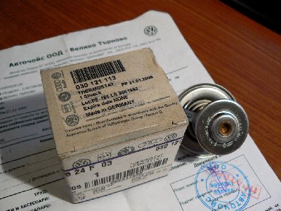

IvanMan написа: има и "оригинални", които не работят правилно.
Термостат закупен от представителство на VW във В.Търново
отваря след 95-6 гр.
Тези сметки за 2-3бр. по 20лв. неработещи , един оригинален за 50лв. работещ и т.н. не... mhihi
Купих от А+ за 20лв.работи перфектно.
Ето го "оригиналният",... с фактура и надписи и печати.

mariovasi написа:
Този на снимката ли купи от АП за 20 лева. В Софиа от каде може да се купи

tvt555 написа:Този на снимката ли купи от АП за 20 лева. В Софиа от каде може да се купи
Този на снимката е от официален представител на VW и работи както си иска.
