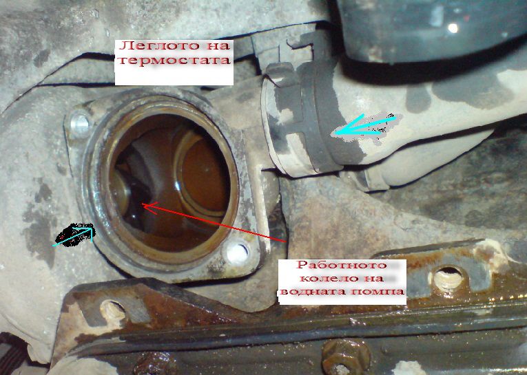

Ама никой не е показал схематично или със снимка,къде точно да го търся на мотор 1.6i АFT ,101к.с.?!
Пустият му термостат имам чувството ,че се намира отдясно на блока на мотора,щото от там излизат и кабели,а има и нещо като главина ,Голфетката е тройка Вариант -демек комби "97г.

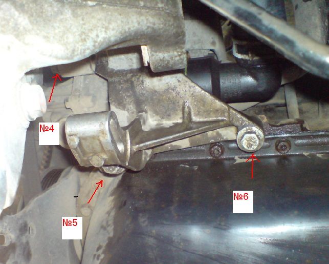

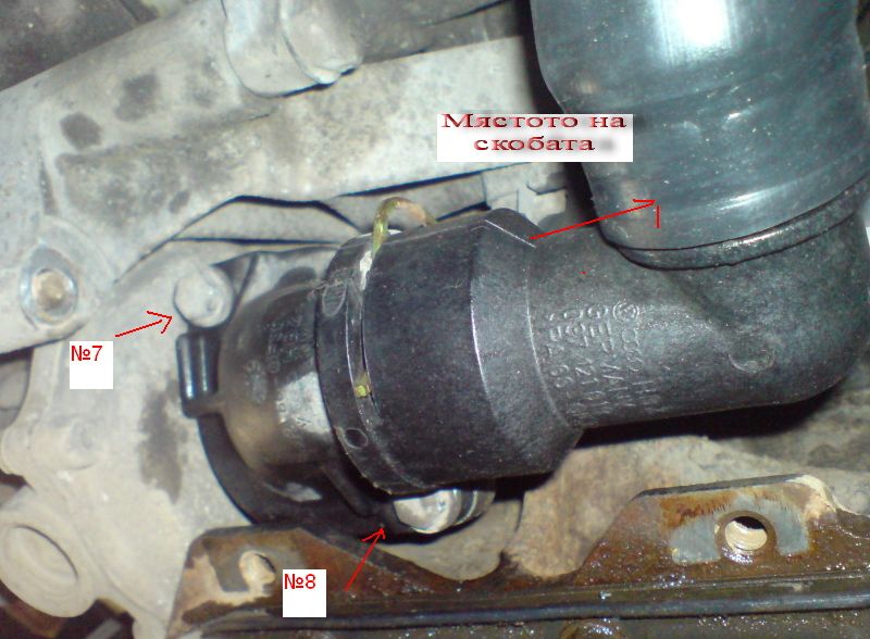

Naydenov56 написа:Ама никой не е показал схематично или със снимка,къде точно да го търся на мотор 1.6i АFT ,101к.с.?!
Термостата на AFT-то се намира отпред в ляво (когато си пред колата).
В долния край под алтернатора, компресора на климатика и маслената помпа.
Само тези снимки успях да намеря.

IvanMan написа:
Благодаря много колега,сега вече ми стана яснокъде да го търся "проклетника" и доколкото разбирам първо се отвиват болтове с №4,№5 и №6 на хидравличната помпа за да се докопаш до болтове №7 и №8 натялото на термостата,за колко ли време се сменя и има ли някаква тънкост с "О" пръстена...?Предварително благодаря за допълнителна информация..!

Да след като свалиш помпата на хидравликата до колкото виждам..

svetlin написа:Да след като свалиш помпата на хидравликата до колкото виждам..
Която пък се крепи на още 5-6-7 болта...
Naydenov56 написа:за колко ли време се сменя и има ли някаква тънкост с "О" пръстена...?
Ако караш внимателно според зависи, но за около час - два се сменя. О-пръстена няма тънкости. Слагаш термостата в леглото, пръстена и отгоре жабката и завиваш болтовете.
