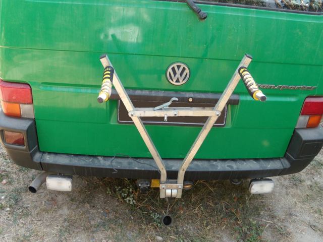

Здравеите колеги на някои да му се намира за продан багажник за колелета. Такъв дето се закрепя на задната врата на буса.
KingoftheROAD
Мнения: 2486
Двигател: ACU
Местоположение: Калояново
Re: T4 Каравеле 1998 2.5 TDI
Мнениеот KingoftheROAD » Сря 27 окт 2010 22:50
Аз имам такъв, дето се захваща за ябълката на теглича (ако имаш теглич). върши работа, но пречи на задната врата да се отваря. Купих от магазин за велосипеди в Пловдив.

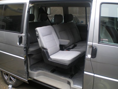

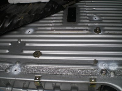

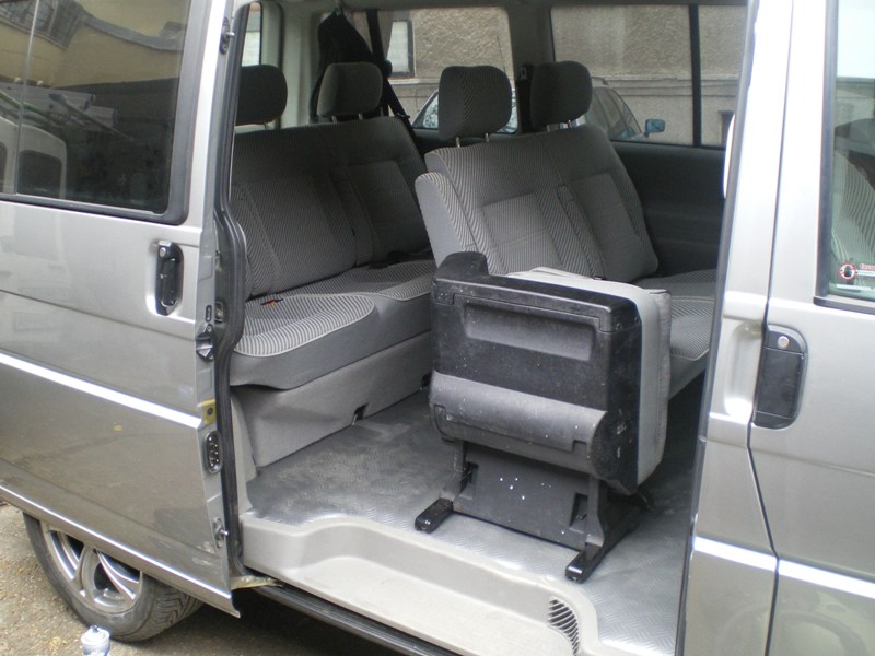

Наи после ми остана време за монтаж на единичната седалка.Определено не е за сам човек,аз обаче имах помощник.Вече съм 7+1. :beer
помощника даже и почисти накрая,то се е видяло ще има играчка от ДЯДО КОЛЕДА
Фабрично нямаше дупки

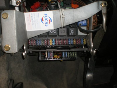

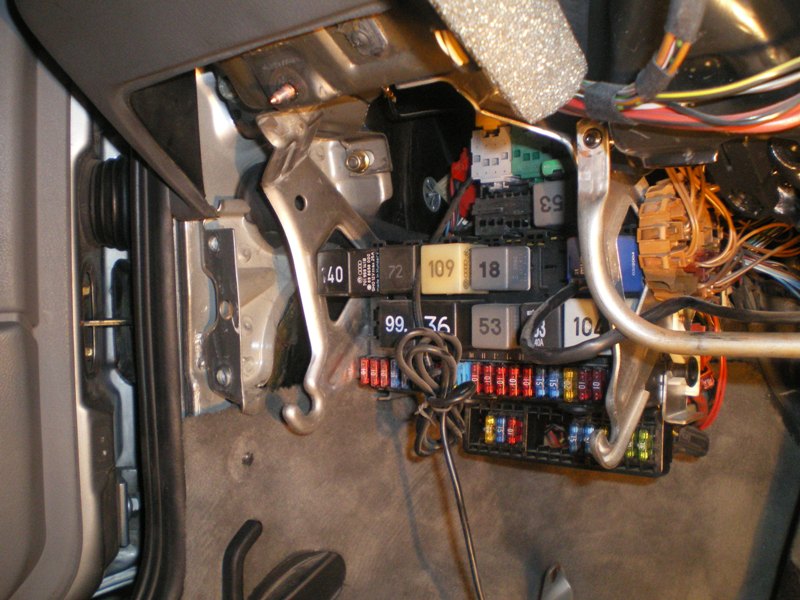

Я да си ползвам темичката да попитам,някои има ли идея къде на моето Каравеле се намира стикера с модела на двигателя,номера на боята на купето и др????Около таблото с бушоните не го намерих.
KingoftheROAD
Мнения: 2486
Двигател: ACU
Мнениеот KingoftheROAD » Сря 24 ное 2010 13:43
по принцип лепенката трябва да е на това място, но конструкцияата при колегата е променена, и така трябва да изглежда...
gorgi
Мнения: 77
Регистриран на: Съб 03 май 2008 10:43
Местоположение: Тутракан
Мнениеот gorgi » Сря 24 ное 2010 18:23
И при мeн я няма на това място лепенката. :banghead:Никъде не я намирам.
