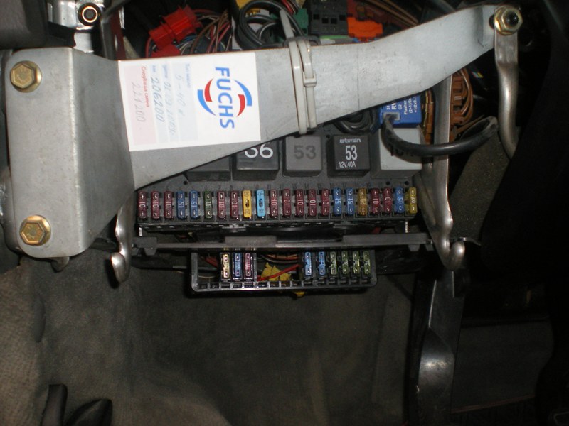

Я да си ползвам темичката да попитам,някои има ли идея къде на моето Каравеле се намира стикера с модела на двигателя,номера на боята на купето и др????Около таблото с бушоните не го намерих.

по принцип лепенката трябва да е на това място, но конструкцияата при колегата е променена, и така трябва да изглежда...

И при мeн я няма на това място лепенката.
Никъде не я намирам.
