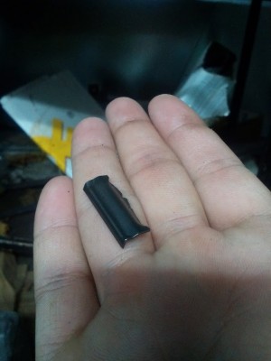

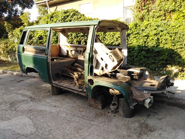

Отново съм в играта сложих кутията от зеления бус 4ск. ABD който се движеше до последно и е нямал проблеми с скоростите но имах изненада на магнита беше залепнало това парче
След доста нерви,наместване на щанги,подмяна на втулки и ябълка скоростите се появиха и сега лети спрямо АBF-ската кутия

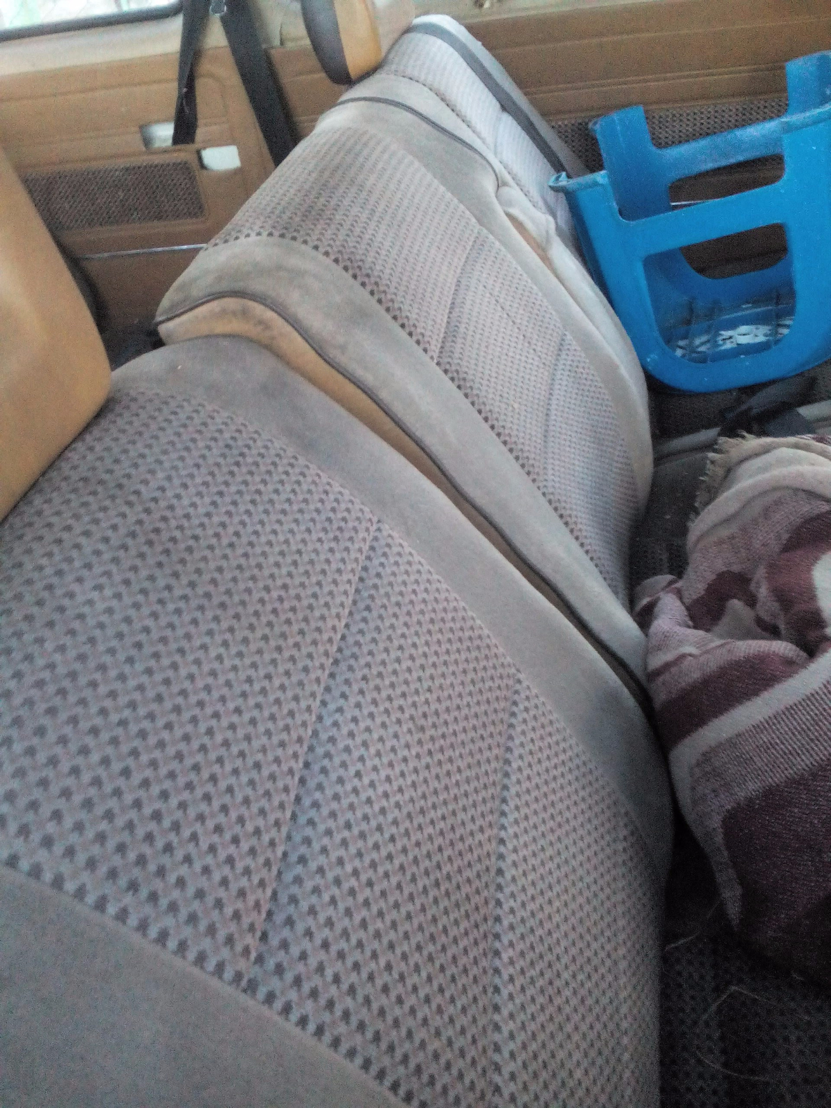

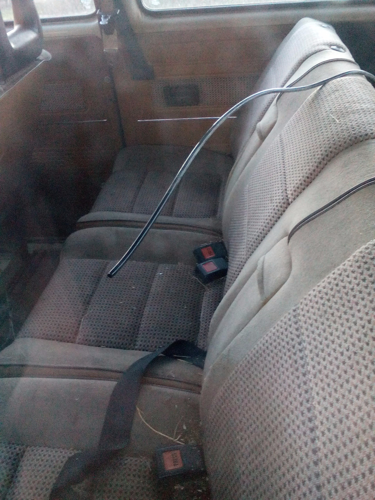

Направих си подарък по случай студентския празник
Пробвах с Меглио дали ще се изчистят....
Сега ще чакам да дойде лятото да ги изпера и да оправя някой кусури и да помисля как да направя задната седалка да става на легло като сегашната най-вероятно ще използвам механизъма от моята седалка но ще видим какво ще стане

Хубав салон! Виждам че е комплект с корите. Ако си взел и предните седалки би станало перфектно!

Липсва пасажерската седалка
корите имат доста забележки но поне от тях мога да смъкна парчетата плат и да ги прехвърля някак на моите

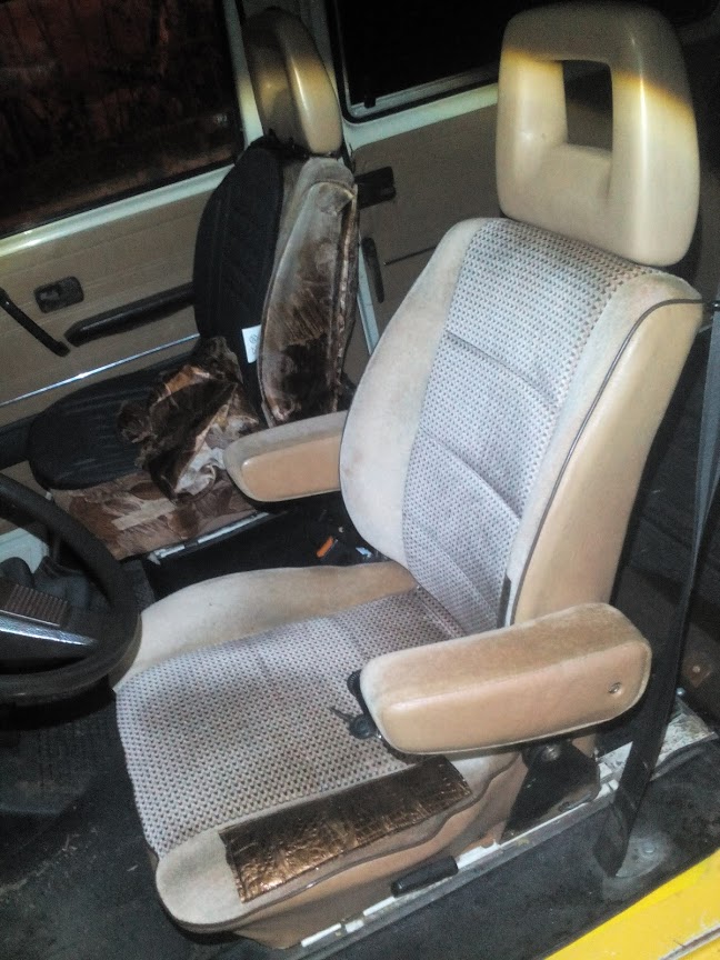

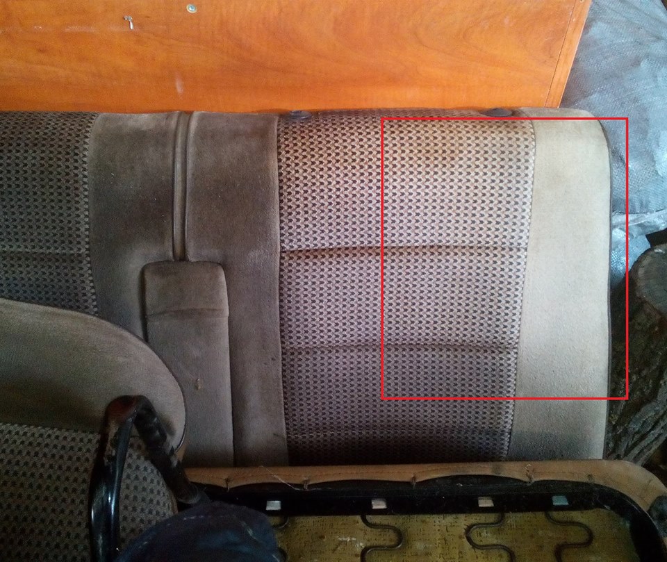

Тази година Дядо Коледа мина през моето бусче рано-рано
Средната седалка изпрана и на мястото си остава да се сложи пластмасата на металната част и да намеря дръжка за облегалката.
И шофьорската седалка е на мястото изкърпена докато намеря подходящ плат близък до оригиналния
Като цяло започва много да ми харесва как се получават нещата нямам търпение да сложа и последната седалка.
