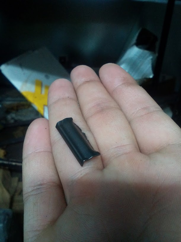

Мнениеот Gari Hachikian » Пон 20 ное 2017 3:53
Отново съм в играта сложих кутията от зеления бус 4ск. ABD който се движеше до последно и е нямал проблеми с скоростите но имах изненада на магнита беше залепнало това парче :eek
След доста нерви,наместване на щанги,подмяна на втулки и ябълка скоростите се появиха и сега лети спрямо АBF-ската кутия
:death
Поздрави от Русе !!

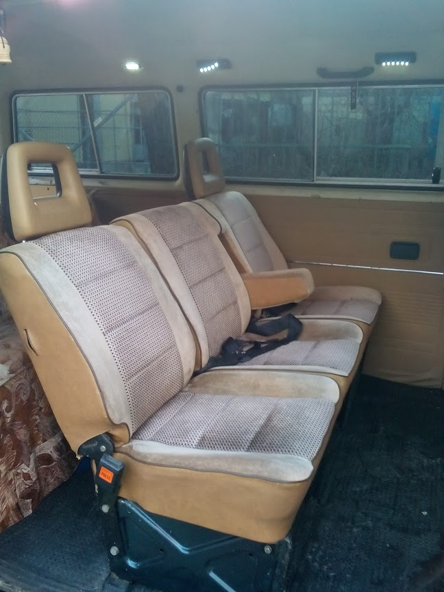

Мнениеот Gari Hachikian » Вто 12 дек 2017 19:26
Направих си подарък по случай студентския празник :screwy
Пробвах с Меглио дали ще се изчистят.... :stumm :scare3
Сега ще чакам да дойде лятото да ги изпера и да оправя някой кусури и да помисля как да направя задната седалка да става на легло като сегашната най-вероятно ще използвам механизъма от моята седалка но ще видим какво ще стане :icon_lol
Ivo_
Мнения: 747
Регистриран на: Вто 06 дек 2005 8:48
Автомобил: MK3 + T3 + МК5 Plus + MYLR
Re: Проект VW Caravelle T3
Мнениеот Ivo_ » Пет 15 дек 2017 0:31
Хубав салон! Виждам че е комплект с корите. Ако си взел и предните седалки би станало перфектно!
Gari Hachikian
Мнения: 90
Регистриран на: Пет 14 май 2010 12:26
Автомобил: T3 Transporter 81 Caravelle 89
Двигател: 1600D-Dead
Местоположение: Ruse
Мнениеот Gari Hachikian » Пет 15 дек 2017 14:56
Липсва пасажерската седалка :cry корите имат доста забележки но поне от тях мога да смъкна парчетата плат и да ги прехвърля някак на моите :gruebel

Мнениеот Gari Hachikian » Пет 22 дек 2017 0:49
Тази година Дядо Коледа мина през моето бусче рано-рано :mhihi
Средната седалка изпрана и на мястото си остава да се сложи пластмасата на металната част и да намеря дръжка за облегалката.
И шофьорската седалка е на мястото изкърпена докато намеря подходящ плат близък до оригиналния
Като цяло започва много да ми харесва как се получават нещата нямам търпение да сложа и последната седалка.

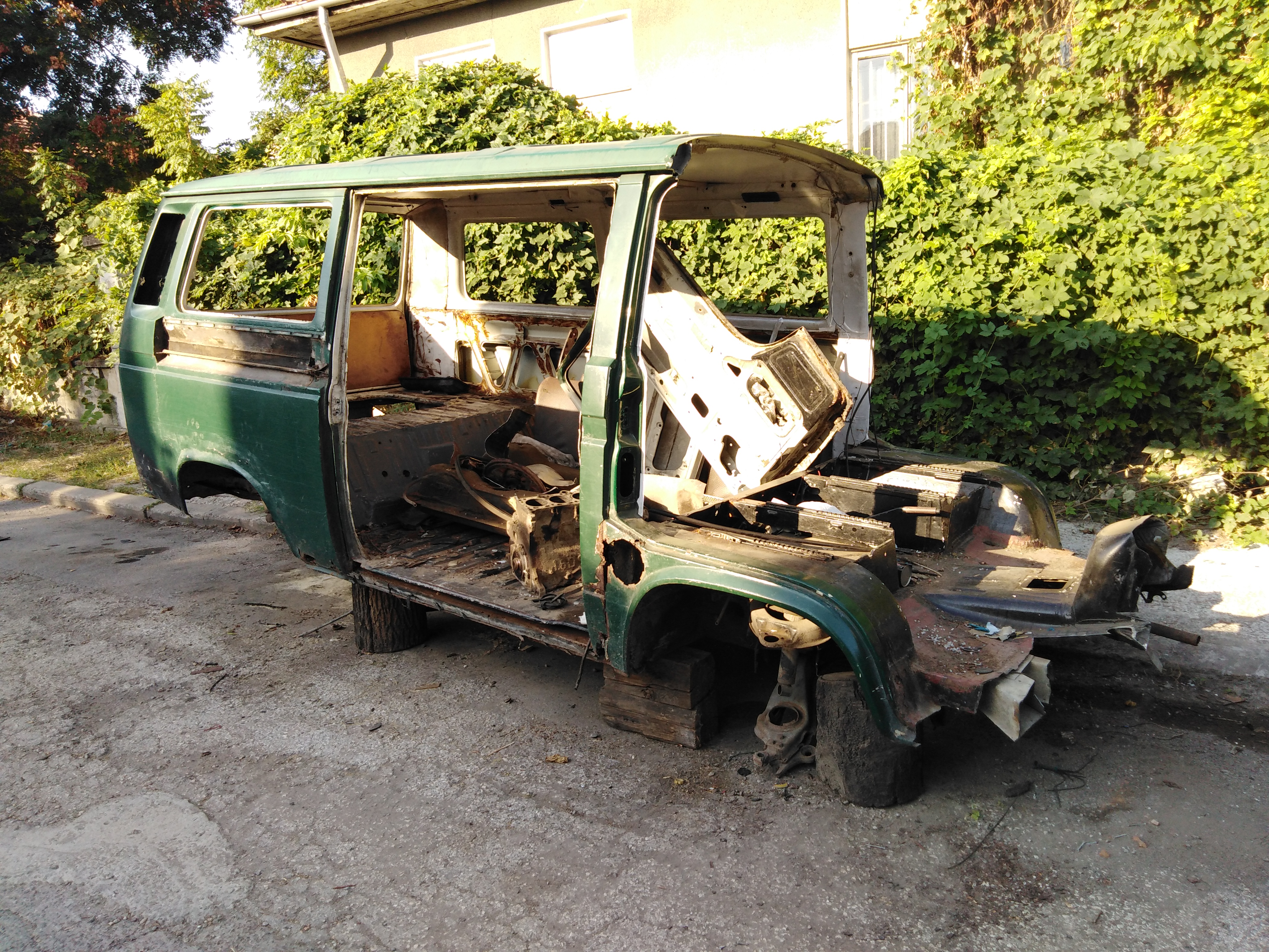

Мнениеот Gari Hachikian » Чет 29 авг 2019 12:00
След 17 години вярна служба много километри и много спомени отиде на вторични първия ни бус :icon_sad
