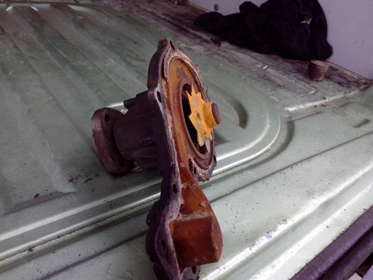

Днес смених помпата, старата беше тотал щета, ще кача по късно снимки. Също така сложих нов термостат ,капачка,датчик на радиатора и промих до колкото можах системата с вода под налягане от чешмата, доста ражда и боклук излезна.Стария термостат преди това го сложих на котлона и до 95°С не помрадна.
Резултата минах 20км и не надува,загрява нормално парно има стрелката е леко след лампата.

Ето и водната помоа!
