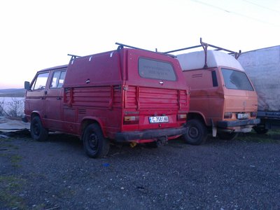

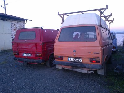

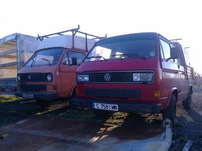

Стана традиция всяка нова година да започвам с нови придобивки, спазих традицията и в гаража вече имам два нови буса :eek
Дока с 4 врати и синхро, което ще стане кемпер. Надявам се да успя за събора в Сърбия.

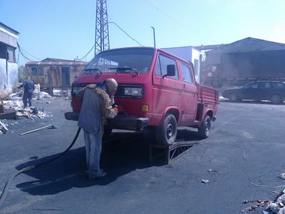

След няколкоседмично чакане за хубаво време и ред, днес почистихме на пясък цялата долна част на доката, включително и подкалниците. Утре пръскам цинга и след това епоскиден грунд.
