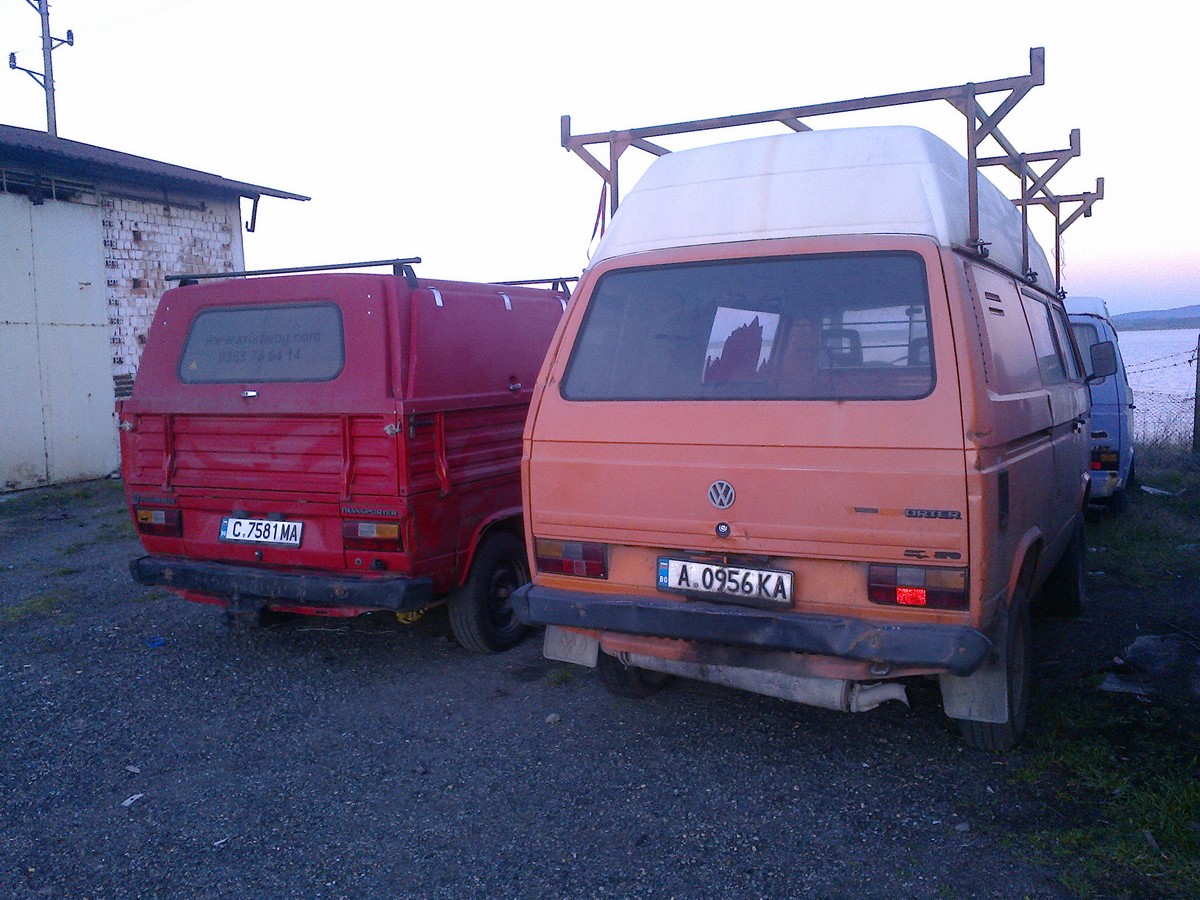

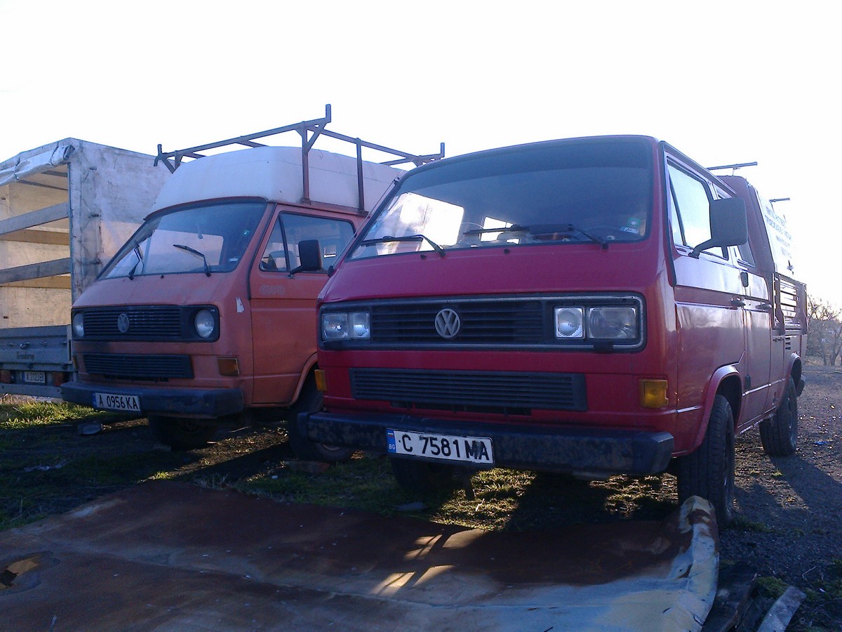

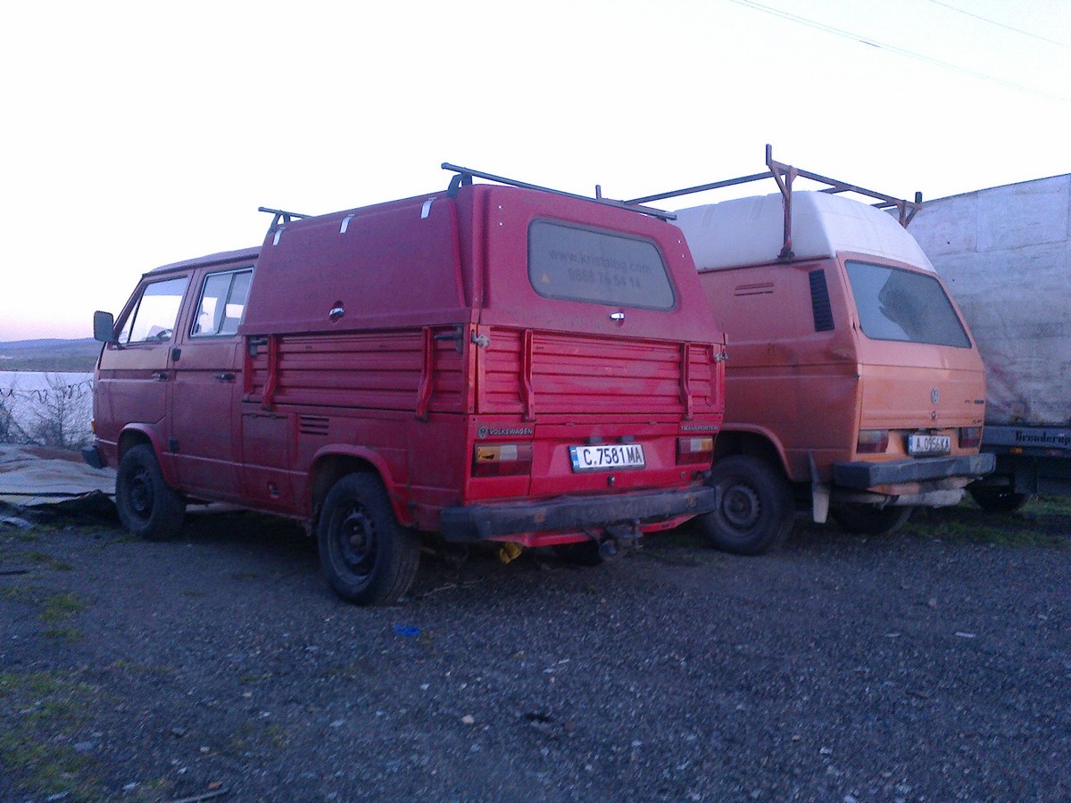

Стана традиция всяка нова година да започвам с нови придобивки, спазих традицията и в гаража вече имам два нови буса
Дока с 4 врати и синхро, което ще стане кемпер. Надявам се да успя за събора в Сърбия.
VW T3 Doka Syncro, започна се...

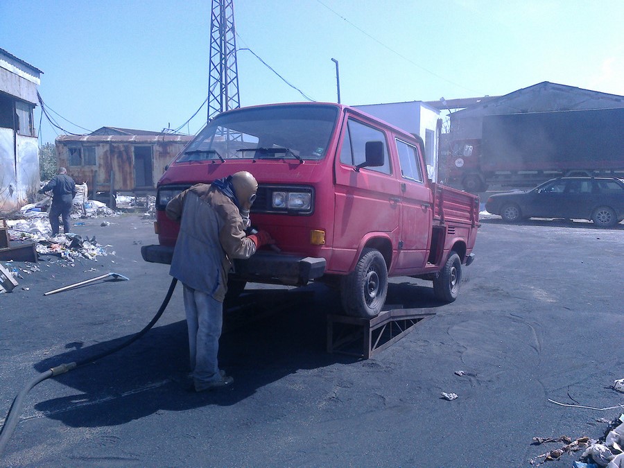

Още не бях я закупил и приготвих джантите, които купих миналата година на разпродажбата по време на балканската бус среща в Румъния. Обух ги с подходящи гуми и скоро ще ги видим монтирани
След като прибрах доката в Бургас, първата ми работа беше да махна двигателя 2.1 MV 95 к.с. и да подготвя буса за новия мотор 1.9 ТДИ AFN 110 к.с. който чака в гаража. За съжаление предишния собственик не е бил добър стопанин и за една година експоатация само е карал и не е правил никакви ремонти освен най-належащите, за да е в движение буса След демонтажа на боксера подменихме цялото окачване на буса, шарнири, горни носачи, селенови втулки, кормилни шанги с накрайници, спирачни апарати, спирачни цилиндърчета на задните спирачки, спирачни тръбички, нови жила за ръчната, нови накладки, ремонт на хидравличната рейка (майстора каза че трябва да помисля за друга рейка, тази едвам я е закрепил), смяна на кормилната кутия, която също имаше луфтове. Рециклиране на карето на рейката и т.н.
Задните амортисьори бяха в трагично състояние, изтървали, изгнили, снимките говорят достатъчно. Горните болтове бяха "заварени за втулките на тампоните и се наложи да режем с флекса, после заваряне на гайка на остатъка от болта и развиване с "мамата"
Ауспуха е от пистов мотор, само с него съм поне 15 к.с отгоре
Новите амове Каяба, оригинално старо производство.
Новите задни накладки, цилиндърчета, жила и тръбички.
На това място зад кормилната рейка има сериозна ръжда, която ще почистя на пясъкоструйка, за да си спестя бъдещи проблеми с корозията.
