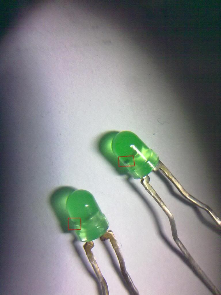

rhodius написа:Светодиоди на 12v си има, съпротивлението(резистора) е вграден в самия диод.Ползвах такива на някои места,където не ми се играеше да запоявам резистори.
Обикновен Светодиод без съпротивление няма как да свети на 12v.
съпротивление в самия диод няма как да се сложи още по-малко ако диодите са малки като в копчетата диоди на 12 волта съм виждал да се продават но с запоено съпротивление 1 килоом под диода а вътре в самия диод не виждам как могат да сложат съпротивление.
Ами колега и ас не вярвах, че може да има вътре, ама като казах на продавачката че ми трябват 3мм.сини светодиоди и отделно съпротивления за 12в. ми отвърна защо ще си играеш да запояваш като ги има с враден резистор,взех си от тях. Цената на единия беше 1.80лв.Като се вгледах в диода от "+" край на жичката, имаше черно квадратче(нещо като микро модул) през което тя преминава.
п.п. Може и да не е резисторче, но със сигурност намаля тока това черното :!:

Стига сте спорили за глупости - има светодиоди, които имат вграден SMD резистор, изчислен за 12V и обикновените, които са ориентировъчно около 3V. Да, на различни модели има заводски 12V светодиоди и такива с обикновени.

ми незнам колега ама тия зелените от копчетата ги гледах много внимателно и не видях съпротивления

преди малко прегледах зелените диоди които сменях и се оказа че доста от тях са с вграден резистор :woooow:

Явно при някои модели се слагат 3 и 12 волтови.
Моите и други,които съм сменял се оказаха 12 волтови.
Нека да се знае и за в бъдеще за колегите,които тепърва им предстои смяна.Преди запояване на новите диоди да си измерят напрежението,което идва до диодите с уред. :да:

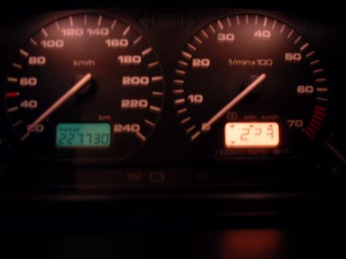

колеги преди малко смених диодите в копчето на шофьорското стъкло на голфа ми и отново смених само диодите и си светят измерих напрежението което идва до копчето 11,02V без да е запален двигателя предполагам че при запален двигател става 12V по-късно ще кача и снимки

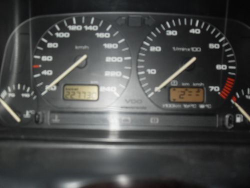

Здравейте колеги, след доста четене на разни теми за осветлението днес се реших да оправя моето, следвах стриктно това което съм запомнил.Смених крушките с бели такива и махнах зелента лента и си напраих такава от корица на тетрадка, но пак свети гадно,Направих и гаф.. прецаках дисплейчето на оборотомера и сега незнам какво да правя.. някои ако има идея как да го оправя нека сподели :oops:

Не си го прецакал, просто или не си наместил гумените пътеки за тока или си ги обърнал ;, като не съвпаднат точно и дава грешки ;

JC написа:Не си го прецакал, просто или не си наместил гумените пътеки за тока или си ги обърнал ;, като не съвпаднат точно и дава грешки ;
ем колега объщах го 2 пъти и все така ми показва.. :oops:
