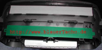

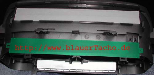

Някой има ли представа такова фолио от какъв материал се прави? (За бялото става въпрос, това което разсейва светлината)

Папка за докоменти :)

Ей това е добра идея :D Утре си правя бленда :D

Кутийка от диск - изрязваш си парченце пластмаса, матираш го с фина шкурка от двете страни и ще имаш мека светлина без лъчове.
