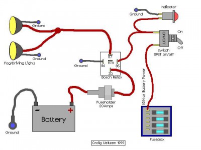

ама като гледам какви са релета...жици...бушони...трябва да викам Дъмбълдор да ми помага.Може ли някои колега...да ми обясни като на олигофрен аджеба как се слагат тея релета.И възможно най-лесния вариант за монтаж.Пък аз ще се раздам докрай и ще дам всичко от себе си и моя интелект за да се справя със задачата.Благодаря предварително.- К.Одаджийски

DimitarBT написа:Може ли някои колега...да ми обясни като на олигофрен аджеба как се слагат тея релета.И възможно най-лесния вариант за монтаж.Пък аз ще се раздам докрай и ще дам всичко от себе си и моя интелект за да се справя със задачата.
Виж дали тая картинка може да ти помогне с нещо. В тая тема тука трябва да има нещо подобно, ама тя темата е станала невъзможно голяма за четене :) . Картинката е взета от http://www.offroad-bulgaria.com/showthread.php?t=171747, а те от къде са я взели - пише нещо на нея :) .

Gencata написа:Колеги искам да Ви попитам на една от снимките, където CCCP_FAN е решил, че е най-уместно да отреже кабелите, защо са 4 кабела(жълт, жълт с черно, бял, бял с черно)? Ако са плюс за къси и дълги за ляв и десен, заедно ли се връзват ляв за къси и десен за къси и отиват в едното реле? :)
Еи това и аз се чудя
Двата жълти (левия и десния) заедно ли влизат в релето или се взима само един (примерно жълт) а другия с черното се изолира и оставя на страна ?
