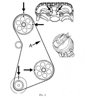

Мнениеот _NqKoI_ » Нед 12 юни 2011 20:04
Така колеги дойде ред да сменям ремъците и ролката :) И гледам по една схема. Вътре на валовете как трябва да са... И питането е следното трябва да се сваля капака на двигателя ли... при смяната на ремъците. И веригата вътре и нея ли трябва да сменям
albena_sladurana
Мнения: 622
Регистриран на: Нед 14 фев 2010 14:02
Автомобил: VW Golf 2
Двигател: PB
Местоположение: София---в голфа
Re: Голф 2 готов АБФ
Мнениеот albena_sladurana » Нед 12 юни 2011 20:11
Според мен ако хлопче веригата тогава я сменяй :wink:
