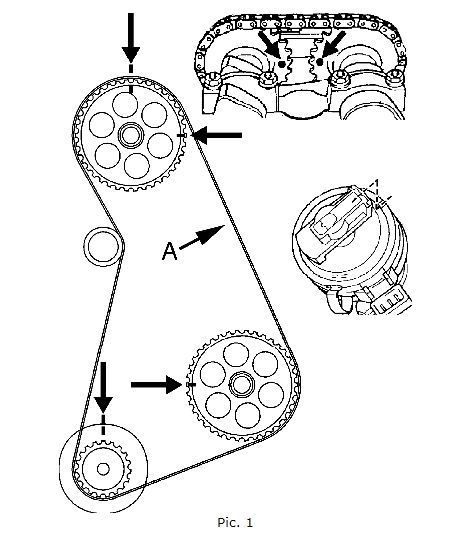

Така колеги дойде ред да сменям ремъците и ролката
И гледам по една схема. Вътре на валовете как трябва да са... И питането е следното трябва да се сваля капака на двигателя ли... при смяната на ремъците. И веригата вътре и нея ли трябва да сменям
- albena_sladurana
- Мнения: 622
- Регистриран на: Нед 14 фев 2010 14:02
- Автомобил: VW Golf 2
- Двигател: PB
- Местоположение: София---в голфа
Re: Голф 2 готов АБФ
Според мен ако хлопче веригата тогава я сменяй
