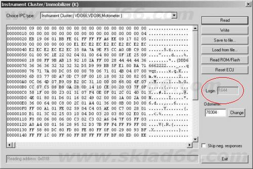

ПИН КОДЪТ НЕ МОЖЕ ДА СЕ ИЗВЛЕЧЕ С ВАГ-КОМ, ПОЛЗВА СЕ САМО ВАГ_КОМАНДЕР ИЛИ ВАГ ТАХО!

В момента съм с друг автомобил (Шкода), имам само 1 ключ и искам да си обуча втори. Разликата е, че този път не си знам пин-а. Имам vag commander 1.4 и ме интересува това ли е пин кода или се показва на друго място в програмата?
Заедно с ключа имам и една квадратна пластмасова "висулка" с листче, на което са написани 4 цифри но те не са същите като тези които прочитам с vag commander в полето Login. Естествено, че цифрите на висулката не е ясно какви са, но искам да знам кой в всъщност е пин кода, че прочетох по - на зад в темата как колега е въвел грешен код и не е успял повече да си запали колата. Това в същност ми е и втория въпрос - ако се въведе грешен код във Ваг Ком-а при обучението на ключовете има ли опасност де се блокира имобилайзера?
