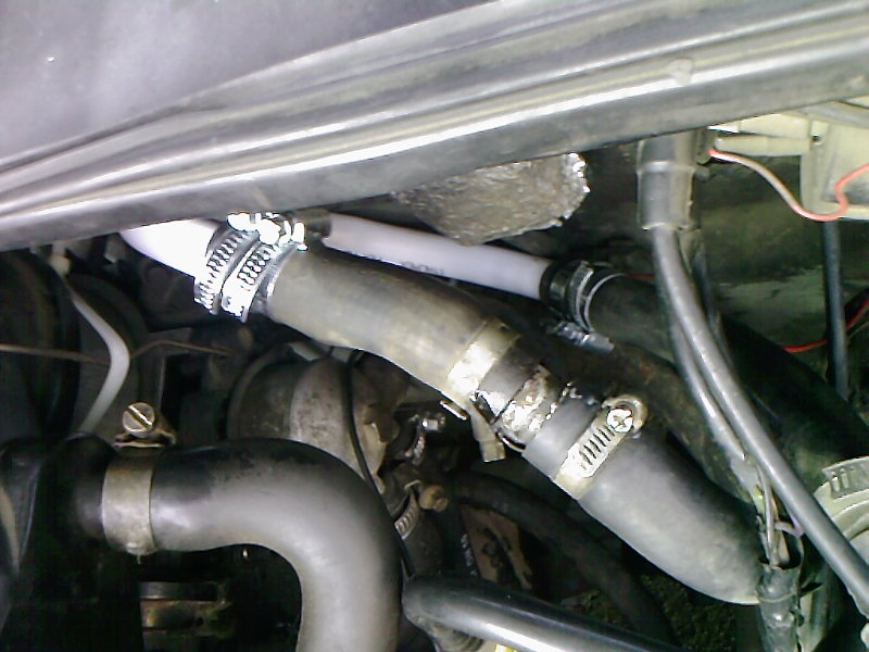

Всъщност не се нарича игнор, а байпас :)
И така си си повишил КПД-то на климатика, тъй като Г3 нямат кранче за парното и горещия антифриз постоянно циркулира през радиаторчето...

Че то има ли с кранче на парното на наш`те кошници? Пък и да имаш кранче кво - то спира циркулацията, не и теча!

Петър Петров написа:Че то има ли с кранче на парното на наш`те кошници? Пък и да имаш кранче кво - то спира циркулацията, не и теча!
При голф 3 и пасат б3/4 няма кранче. За другите модели не мога да кажа.
Кранчето спира циркулацията, но като няма налягане спира и теча - все пак зависи колко тече :Mr Green Fun
Аз от доста време си имам монтиран байпас - изпарителя :D Чудя се дали да не сложа едно кранче и лятото да спирам парното за да не топли вътре :roll:

От Голф1 и Пасат1 ... Общо взето от 80-та насам нямат кранчета, но наистина кранчето няма да спре теча, освен ако не са две ;) на всеки маркуч по едно

на мен ми се случи същото но пасата и му направих баипас но забелязвам е грее по малко двигателя

georgi70 написа:на мен ми се случи същото но пасата и му направих баипас но забелязвам е грее по малко двигателя
Няма логика да грее по-малко !

WDW написа:
няма опастност и да грее повече-карам така вече месец :oops: малка хитрост и временно решение,но идва зимаа :mhihichr:

и аз направих такъв баипас на моят пасат но ми прави впечатление че от тогава взе да ми даржи температурата около 95 градуса дори понякога в града отива към 100 и перката варти почити през цялото време на 2-ра степен

И аз от петък съм в клуба на спуканите радиаторчета. Срях до първата железария и за 4лв. и 15 мин. сътворих това трети ден без ядове.
