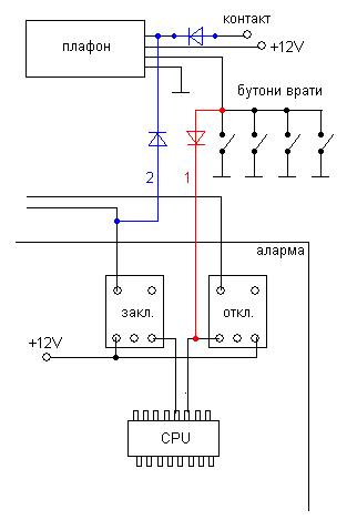

Колега ivanbl, това което си направил е хубаво, но не е много удачно. Релетата за отключването и заключването на алармата се управляват от "процесора" на алармата чрез транзистори които са не-повече от 100мА. Въпрос на време е да дефектира. Аз съм го направил по същия начин, на колата на познат, но смених и транзистора с по-мощен(след като оригиналния изгоря още при пробата) - което, ако си го напрашил не си го написал

PASSAT написа:Колега ivanbl, това което си направил е хубаво, но не е много удачно. Релетата за отключването и заключването на алармата се управляват от "процесора" на алармата чрез транзистори които са не-повече от 100мА. Въпрос на време е да дефектира. Аз съм го направил по същия начин, на колата на познат, но смених и транзистора с по-мощен(след като оригиналния изгоря още при пробата) - което, ако си го напрашил не си го написал![]()
С това не целя да се заяждам просто споделям опит!
разбирам те колега... и аз се опасявах от същото... при мен релето се свързва директно към ЦПУто, без транзистор... и аз се чудех дали няма да изгори... но като се замислих че щом захранва едно реле значи трябва да издържа поне 50-60мА...
не съм вързал кабела на плафона директно а през диод (поне още 600 ома)така че консумацията в тоя клон е по-малка от тази на релето... пък и времето е 0.7сек...
като ми се удаде случай ще измеря консумацията...
засега си работи перфектно... вече 2 седмици

Малко е стара тая тема но чета за разни 40 А релета и да се изкажа че правите глупости.Централното се управлява по минус ,следователно вземате минус от релето за отключване на алармата и го пускате директно на бутона на вратата и така след отключване все едно вратата е отворена, има само един недостатък че алармата няма да се пусне след 20 сек ако не я пуснете отново но това се избягва с един диод между алармата и бутона..Всякакви добавяния на релета и тем подобни вдига консумацията от акумолатора при престой..!

на голф3 централното се управлява с +
+ на сивия заключва ,+ на зеления отключва
Най добре става с един NPN транзистор

вече една година ми работи системата за палене на плафона с отключване на голф 3 от алармата.... слагам схема за да е по ясно.... допълнението което направих е в червено... а това което искам да направя за по нататак е в синьо....
за пояснение
това в червено пали плафона при отключване.... CPU-то по дава сигнал (-) на релето в алармата за отключване, и този сигнал го подавам на плафона през диод... запоих директно на крачето на релето....
за по нататак ще реализирам синята схема която ще гаси плафона при заключване.... при нея ще взимам сигнал "+" който заключва колата и ще го подавам на плафона където влиза "контакт"... като тази жица ще се прекъсне и сложи диод...
тези схеми са за плафон със ЗАБАВЕНО ГАСНЕНЕ
ако някои открие грешка в схемата нека ми каже да я коригирам
за пояснение
.... ако някои открие грешка в схемата нека ми каже да я коригирам

това което наричаш CPU е драйвер от вида ULN2003
