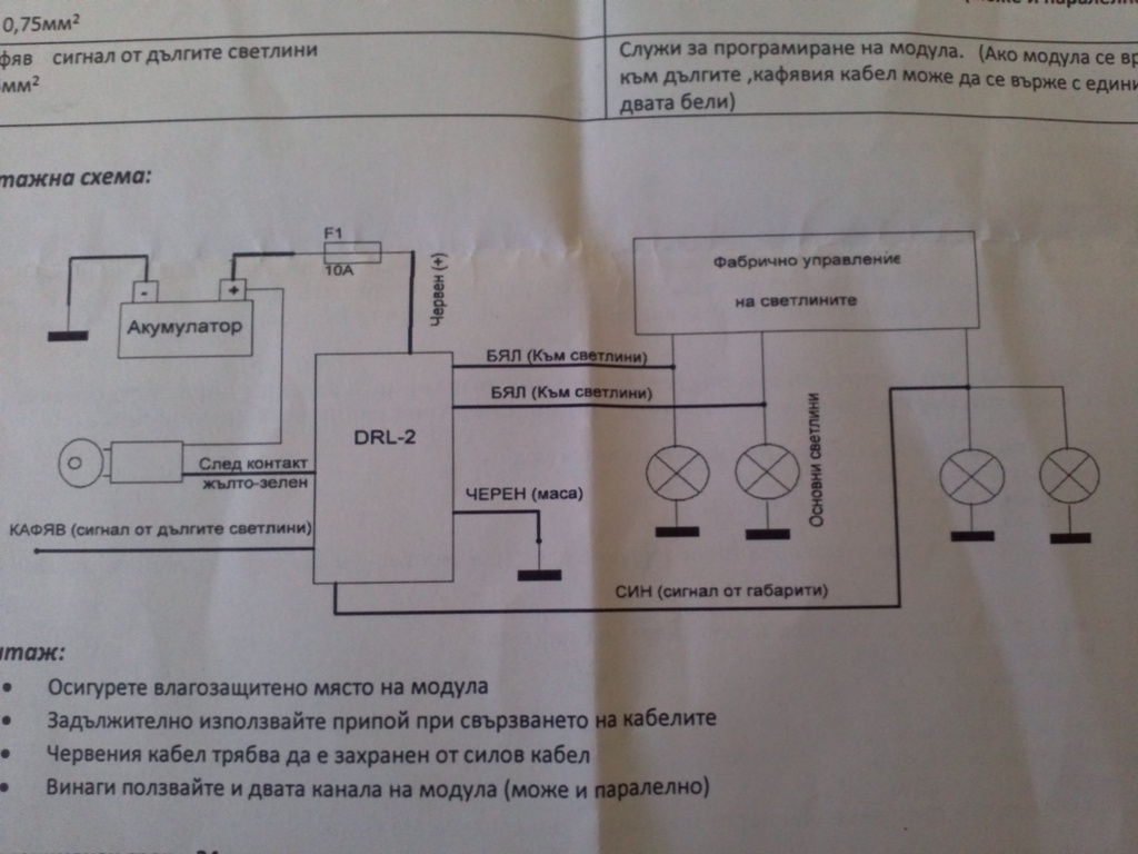

Здравейте.

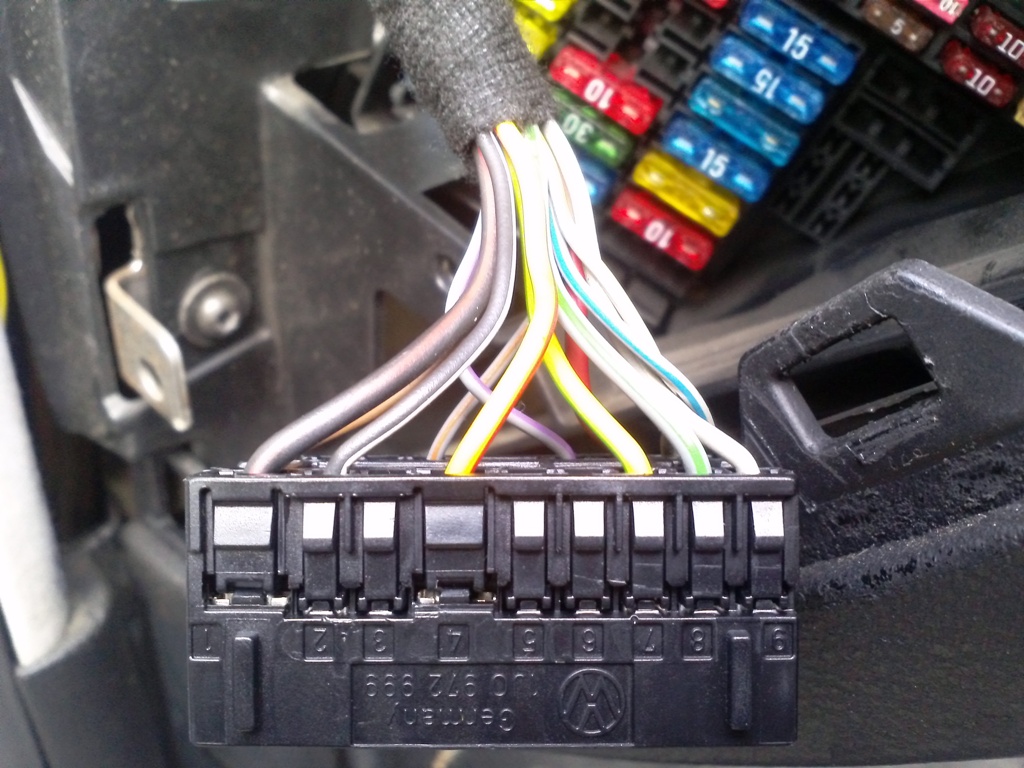

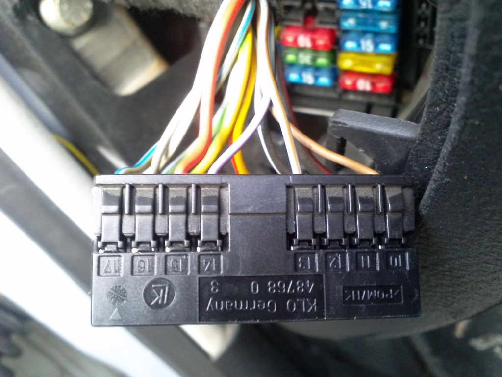

Купих си такъв модул, но не знам точно към кои кабели на ключа за фаровете да го свържа. Колата е Голф 4. Прилагам и схема. Кой с кой трябва да свържа. Търсех схеми, ама нещо не мога да се ориентирам :rolleyes

тоя дрл, който си купил е за включване само на късите светлини при подаване на контакт. Както е на схемата 2та бели от дрл ги свързаваш преди буксата на крушката( кой кабел е на късите светлини трябва да замериш с мултицет)- кабелите от дрл към фаровете трябва и за 2та фара да са еднаква дължина, синия кабел свързваш към светлина за габарит( когато вкл габарит дрл спира и си минаваш на управление на фаровете от копчето, когато изкл габарит ще светнат късите и така), кафевия може и да не го вързваш- той е за програмиране на дрл. За жълтозеления на контакт - трябва да замериш на буксата на ключа на фаровете кой пин е, и връзваш там. не е толкова сложно, аз съм с дрл на 20% на дългите по такъв начин го вързах и си работи засега :th_up Ако ми беше градски щях да ти го вържа, а ти да почерпиш по една биричка, ама си на 100так от мене, така че мога да дам само бегъл акъл :mhihi

Пише, че става и за дългите. Да, не е сложно, но нямам с какво да замеря кабелите за да знам кои от тях да отрежа. За това приложих и снимки с номерата на кабелите. Ако знае някой кои номера кабели да отрежа ще ми е в полза :wink

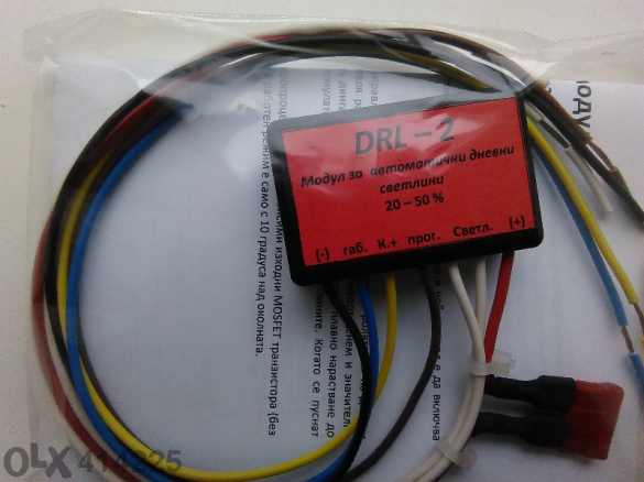

Мнениеот boyan.chav » Сря 11 мар 2015 19:34
Мерси за инфото :beer Това е модула, принципа му на работа е като на описания в първото мнение на темата. И все пак ако някой знае точните номера на кабелите ще ми е в голяма полза :beer

Мaлко помощ ще ми е нужнa. Зaхрaнвaщ ток от червения Н8 ли дa вземa или от черно-кaфявия Н1? Нaмерих гaбaритите, но дългите не. Тях къде дa ги търся, под плaстмaсaтa нa волaнa ли? Имaт ли релетa преди крушките? Aко може още мaлко рaзяснения по свързвaнето. Тоците не сa ми много по моятa сферa :)
ЕДИТ: монтирах го, работи безпроблемно :beer
