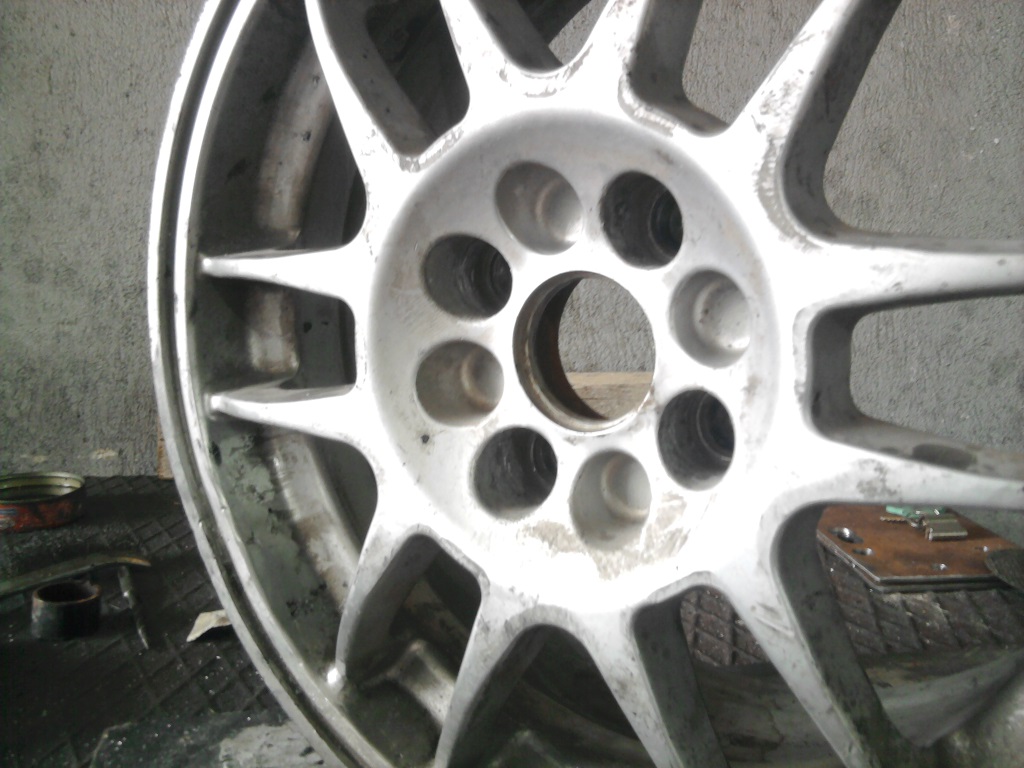

Разпробиване на нови монтажни отвори алуминиеви джанти.

Извинявам се предварително на всички, които, може би, ще ме помислят за ненормален, но това, което е намислил да прави колегата е правено вече....успешно(говоря за тест от 70 000км)...!
Да, може. Разпробий ги. Но не го прави смешно а професионално. За целта ще е нужно:
УДМ-универсална делителна маса
Фреза-съответно машината трябва да е окомплектована със нужното съдържание на правилни инструменти, добре заточени, така че в резултат на пробиването да не прегрееш местата където си пробивал.
Ход на процеса:
1. След намирането на нужната инструментална и машинна екипировка-с помощта на още един по-як приятел закачате делителната маса на фрезата......тежичка е.
2. след това се изработва подложка(същата ще служи за връзка между джантата и УДМ), на която предварително сте разпробили два отвора със нарязана резба във тях М12х1,5-така закрепената джанта на подложката фиксирате върху УДМ, след което намирате и фиксирате центровия отвор на джантата(с помощта на опипвач, закрепен на патронника на машината).Целият процес се нарича базиране и центриране.
3. Сега е важното-със помощта на УДМ линията на двата отвора трябва да е успоредна на хода на масата на фрезата, а отворите, които ще се разпробият трябва да са перпендикулярни по двойки на съществуващите. или казано по простичко-в момента имаш четири отвора на 90градуса един от друг-когато ги направиш другите четири ще са осем отвора на по 45градуса един от друг, така ще гарантираш НЕналичие на дисбаланс в джантата. Също така е важно да се пробиват отворите поетапно като се използват няколко размера свредла-според преценката на фрезиста.
4. Нужно е, след като вече сте разпробили желаните отвори, да отнемете малка част и сравнително точно да направите фрезенка на всеки един отвор, така че да пасва на болтовете на автомобила, в противен случай има опасност да се запознаеш с т.нар. сила на "таос" срязване, според която при неправилно изпълнение на горното джантата ще те изпревари нейде...
Казано още по накратко-правил съм го, много пъти на много джанти, въпроса е като се прави да се внимава и да се мисли, всеки детайл е от значение. И да, и аз съм карал с такива джанти, и мои приятели и никой е нямал проблеми-въпрос на познания, опит и условия. Сега е момента да прецени колегата иска ли, може ли, и има ли условията да изпълни гореописания процес, който на пръв поглед е елементарен, а всъщност е цял ден работа...!!!!При условие, че фрезиста е опитен и обурудван!!!!!!

wishsalor написа:Извинявам се предварително на всички, които, може би, ще ме помислят за ненормален, но това, което е намислил да прави колегата е правено вече....успешно(говоря за тест от 70 000км)...!
Ход на процеса:
2. след това се изработва подложка(същата ще служи за връзка между джантата и УДМ), на която предварително сте разпробили два отвора със нарязана резба във тях М12х1,5-така закрепената джанта на подложката фиксирате върху УДМ, след което намирате и фиксирате центровия отвор на джантата(с помощта на опипвач, закрепен на патронника на машината).Целият процес се нарича базиране и центриране.![]()
Още по-добре и по-точно ще стане на координатна пробивна машина.Центрова се по двата стари отвора и се изчислява с четиризначните математически таблици на какви координати да пробиваш под ъгъл 45 градуса.Ако центроваш по средния отвор може да не уцелиш точно 45 градуса за новите.Местиш,пробиваш,правиш фрезенка и това е.Пробиваш с един милиметър по-малко свредло и след това калиброваш с палцов фрезер.Ако го правиш на фреза процедурата е същата.Само,че точността няма да е под една десета от милиметъра.Което не е чак толкова важно де.Ако ще ползваш въртяща маса първо влез в нейния център и тогава докарай центъра на джантата на същото място.В този случай се местиш на половината разстояние и пробиваш,след което въртиш масата на 90 градуса и пак пробиваш.

Браво колега, чуствам се идеално конкретизиран и правилно допълнен. Друг е въпроса освен мен и теб колко още ще го разберат...по същия начин.
А иначе пдложката със отворите за болтове имитираща главина е точно с цел по удачно базиране!
Считам за важно, навикът да се подхожда съобразно правилната технология е начинът за успешни манипулации.
