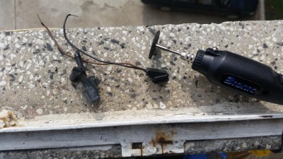

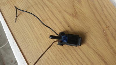

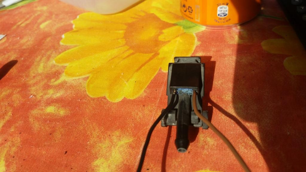

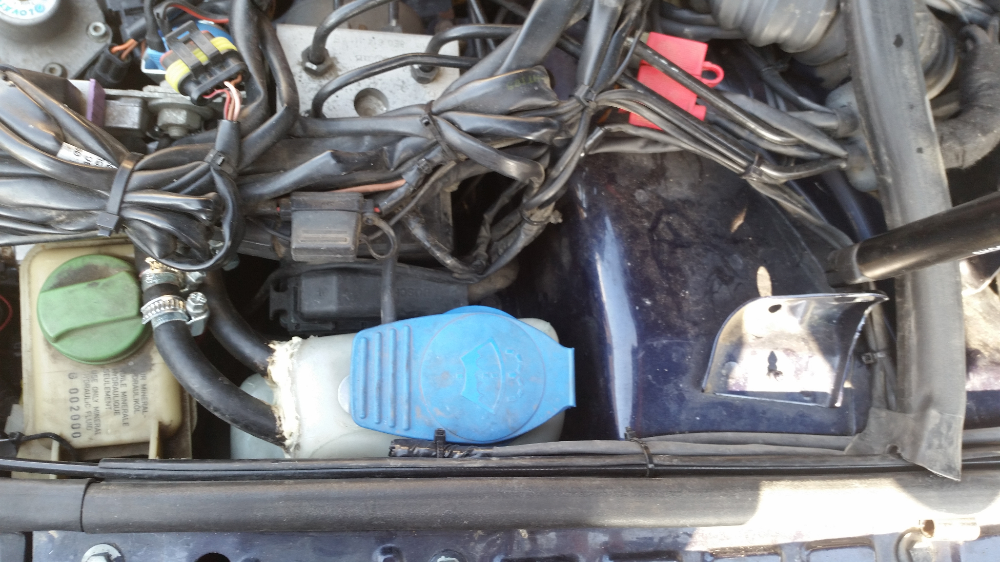

Пръскалките използвах от passat 5 те имат вградени подгреви, даже едната я приспособих към моята, понеже пръска по добре.
ganikolev
Мнения: 30
Регистриран на: Пет 09 яну 2009 19:51
Автомобил: Passat4 B5
Двигател: AHL 1998
Местоположение: Добрич
Re: Подгреви на Passat 4
Мнениеот ganikolev » Пон 10 окт 2016 20:32

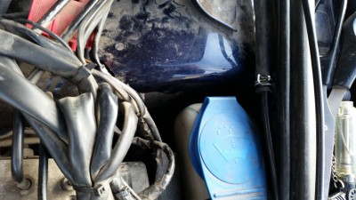

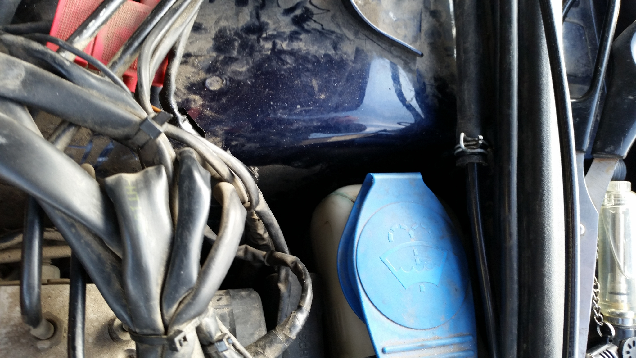

Ето така изглеждат в завършен вид
Ето го казанчето със маркуите от антифриза.
А това е маркучето с подгрева.

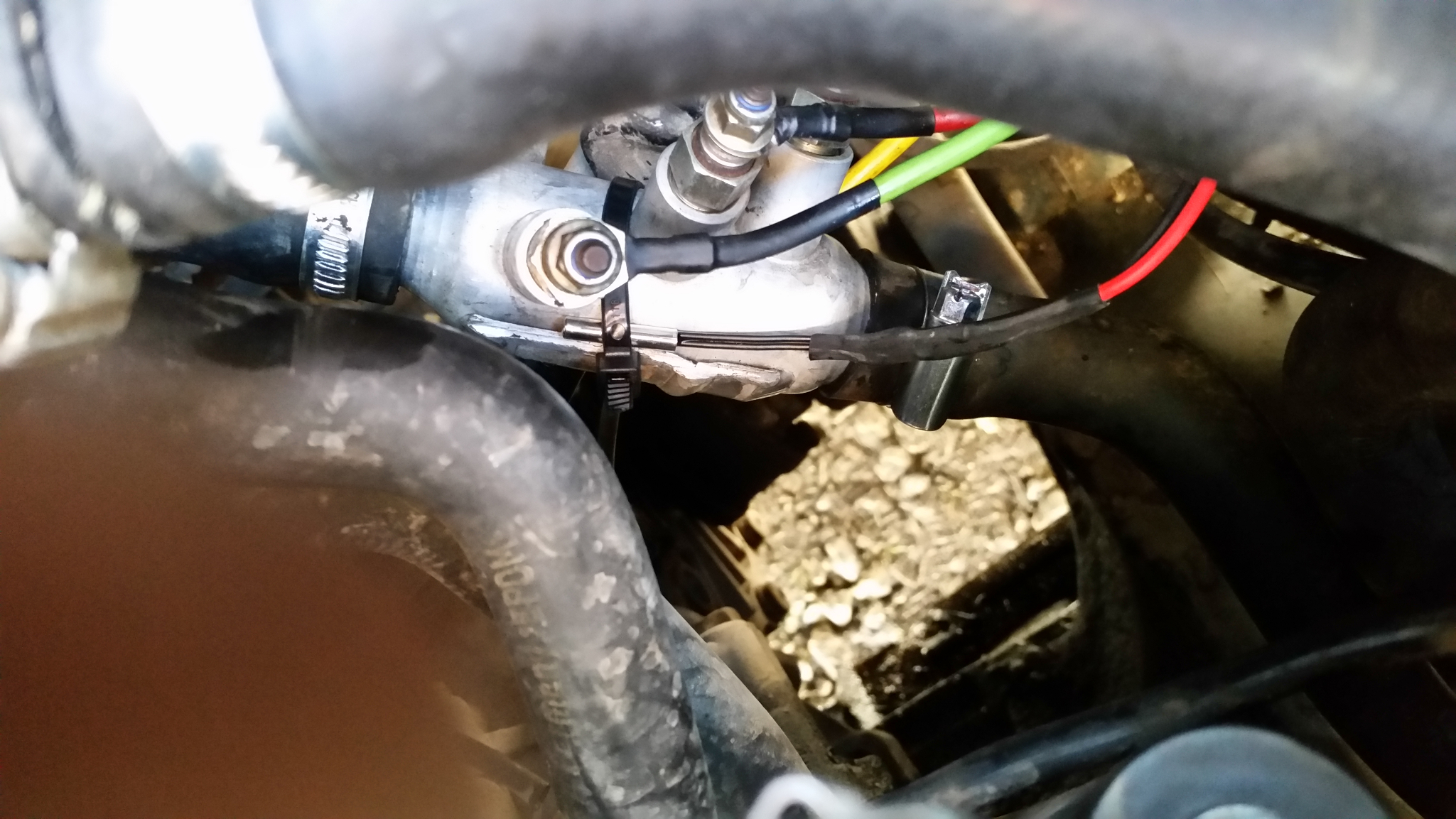

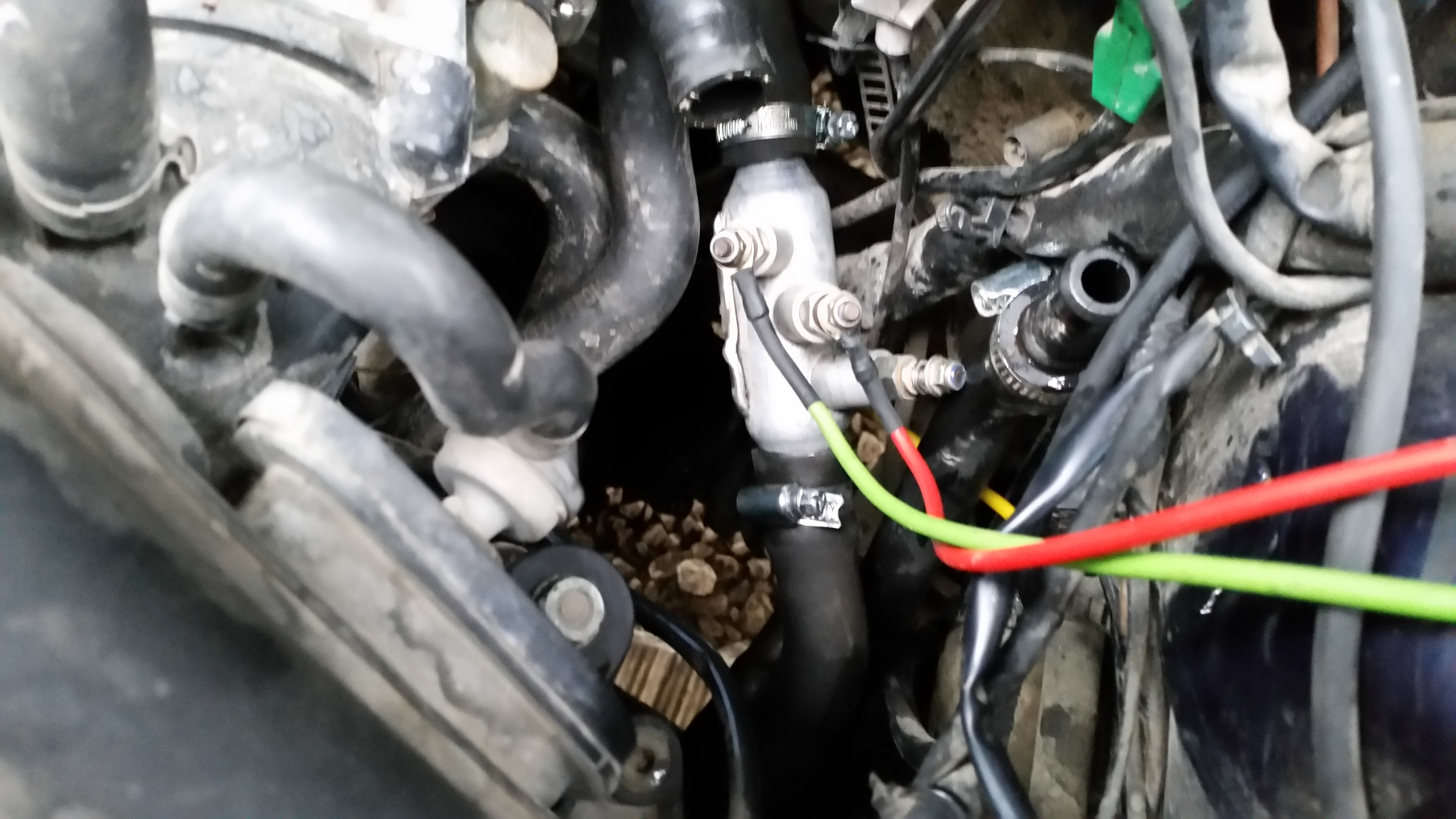

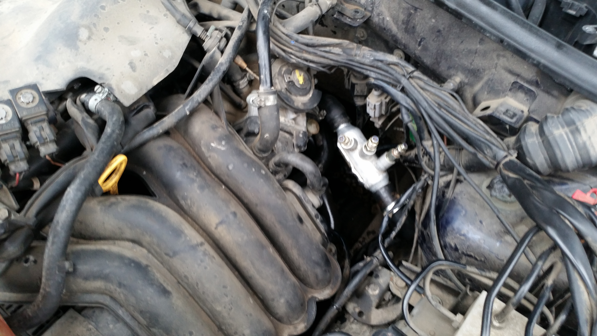

От тук нататък ми остана само да си подгрея антифриза.
От постове на колеги видях самоделни простички устройства, тип тетки, кранчета и подобни семпли и бързи решения.
Аз избрах да ползвам тройник от някакъв модел форд с 3 свещи:
В общи линии лесен монтаж
Вързах само 2 от тях:
Те се управляват с терморегулатор и реле закъснение от 30сек.
В началото се включва само едната свещ, за да не натовари динамото, след 30сек. се включва и втората, на 70° се изключват и двете.

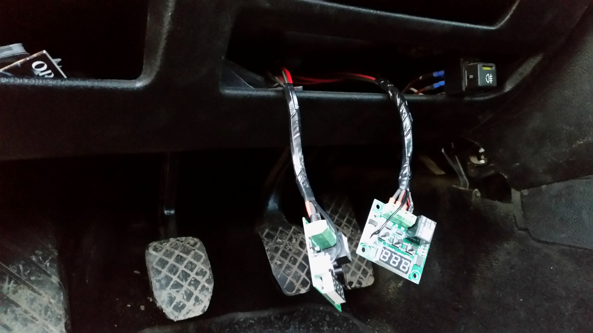

Мнениеот ganikolev » Пон 10 окт 2016 21:31

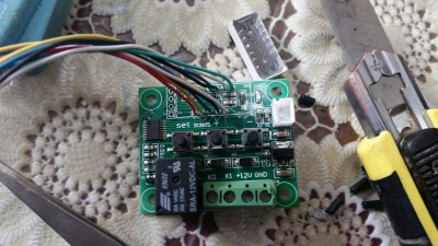

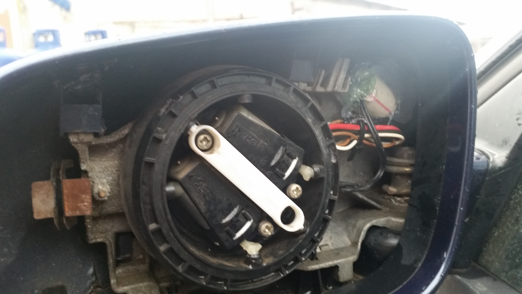

За да управлявам цялата система от подгреви, не сложих копчета, а още един терморегулатор, който измерва външната температура.
Неговото термометърче монтирах в огледалото:
Но няма голям ефект, постоянно се нагрява и достига дори до 60 градуса.
Затова го махнах от там и го сложих пред радиатора.
При достигане 7°на околната среда съответно активира реле и то вече подава напрежение на всички останали релета, които включват подгревите на антифриза, на маркуча и на пръскалките и бързоварчето в казанчето на чистачките. Подгревът с маркучите от малкия кръг работи постоянно и ми топли течноста на чистачките целогодишно, което има много голям ефект да се мие с топла вода предното стъкло, измива всичко по него.

Така изглеждат терморегулаторчетата в суровия си вид.
Тези две са единствените, които се виждат - за външната температура и за температурата на течността за чистачките.

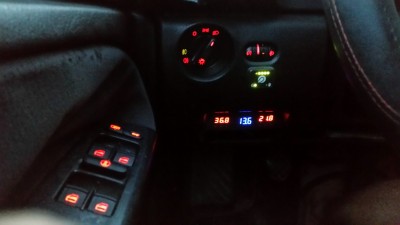

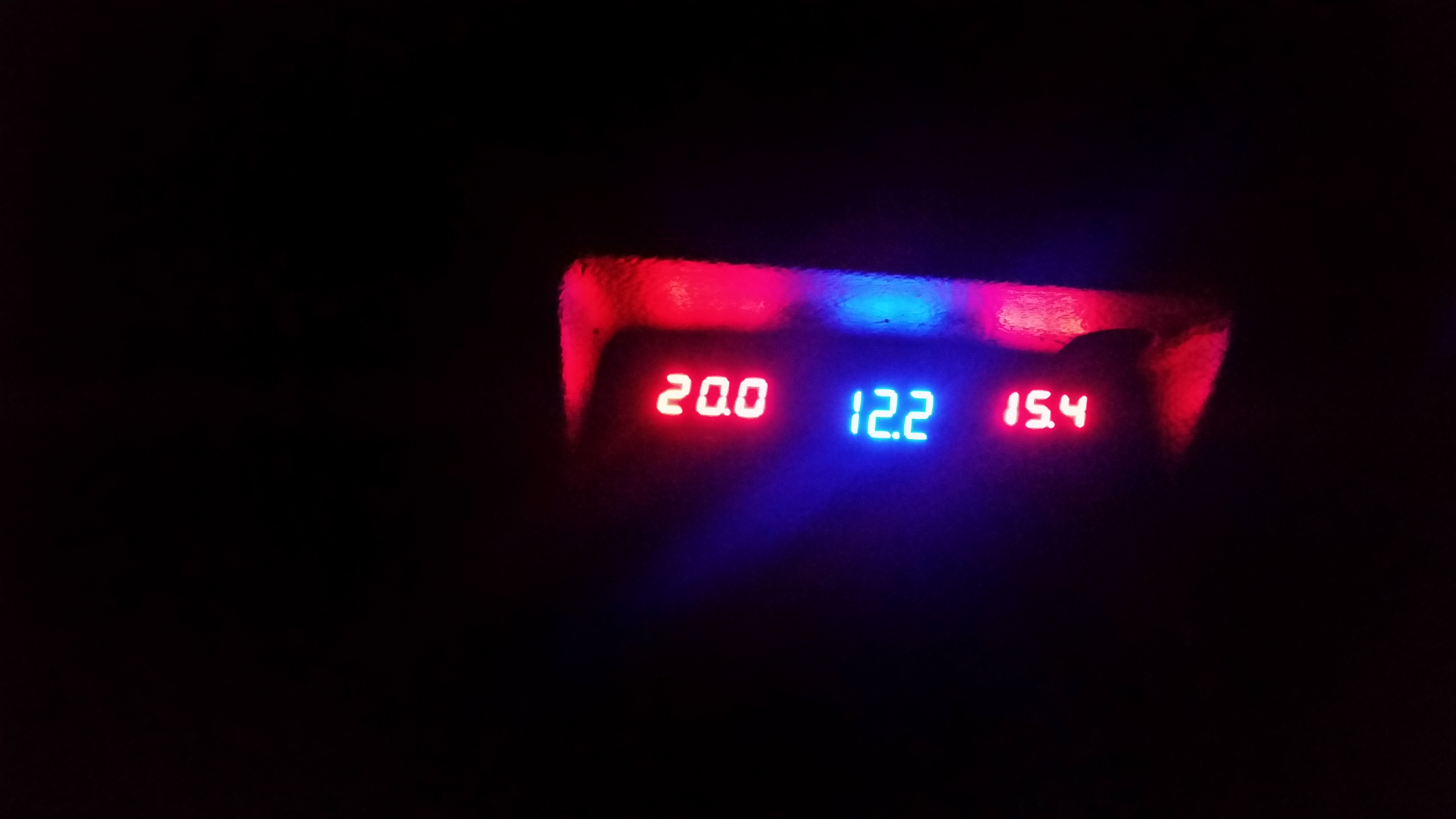

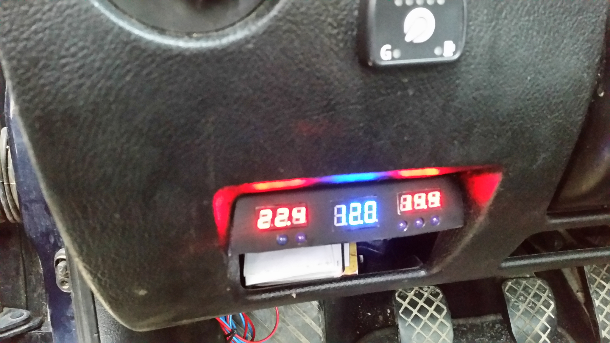

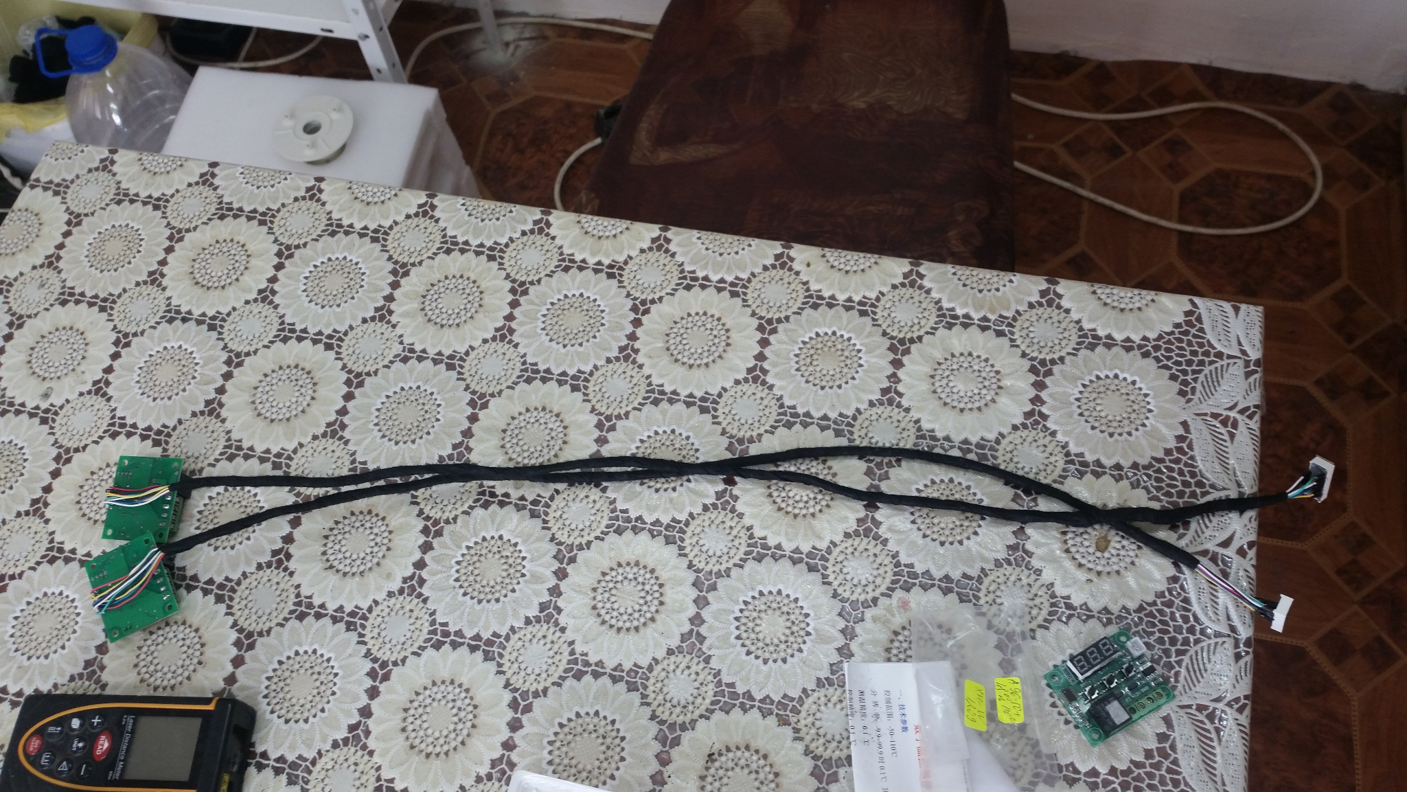

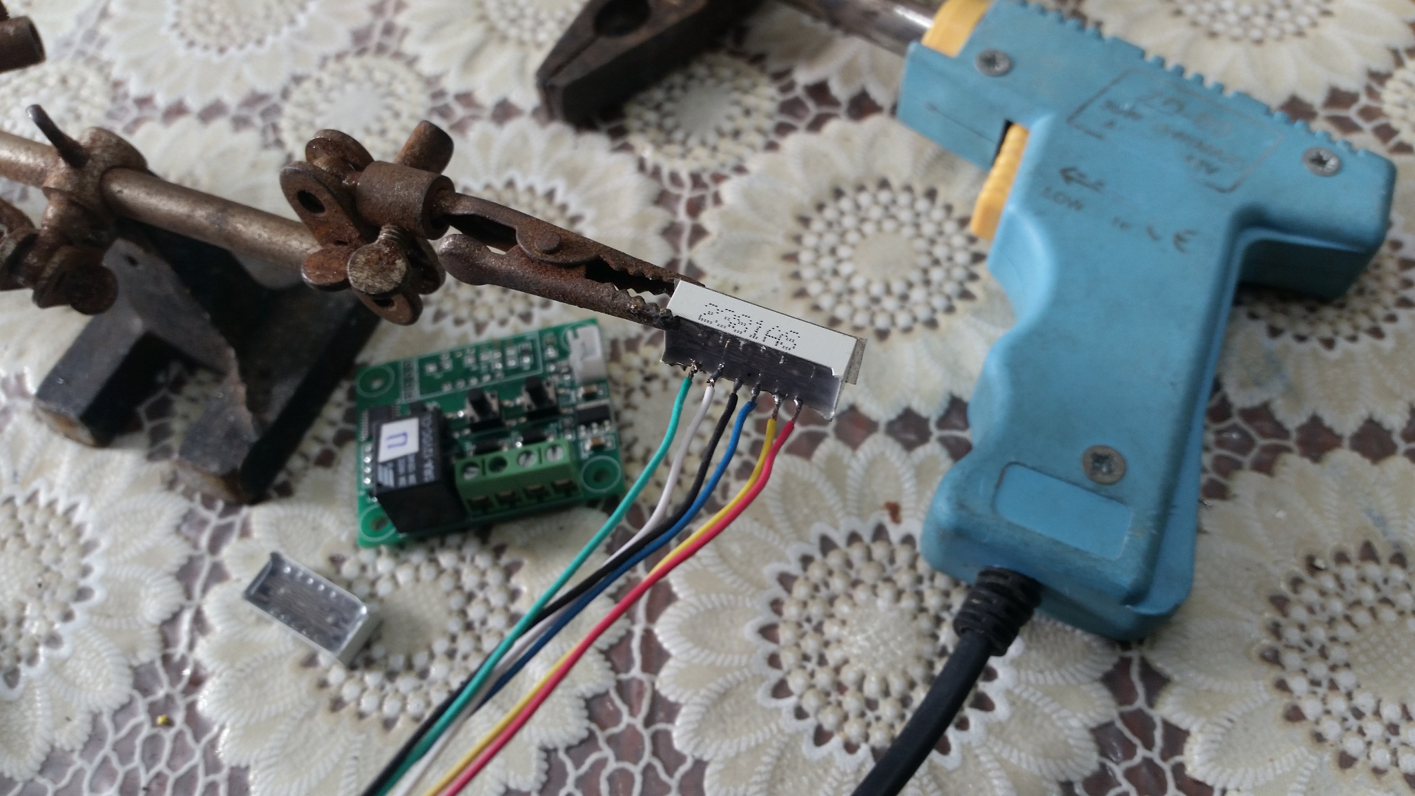

Понеже се притесних да не натоваря динамото си купих и малко дисплейче, което показва волтове на зареждане.
И реших (пак вдъхновен от тема на един колега) да си направя сам информационно табленце:
С много труд успях да разделя дисплеите от платките:
Последна промяна от ganikolev на Пон 10 окт 2016 22:49, променено общо 1 път.
ganikolev
Мнения: 30
Двигател: AHL 1998

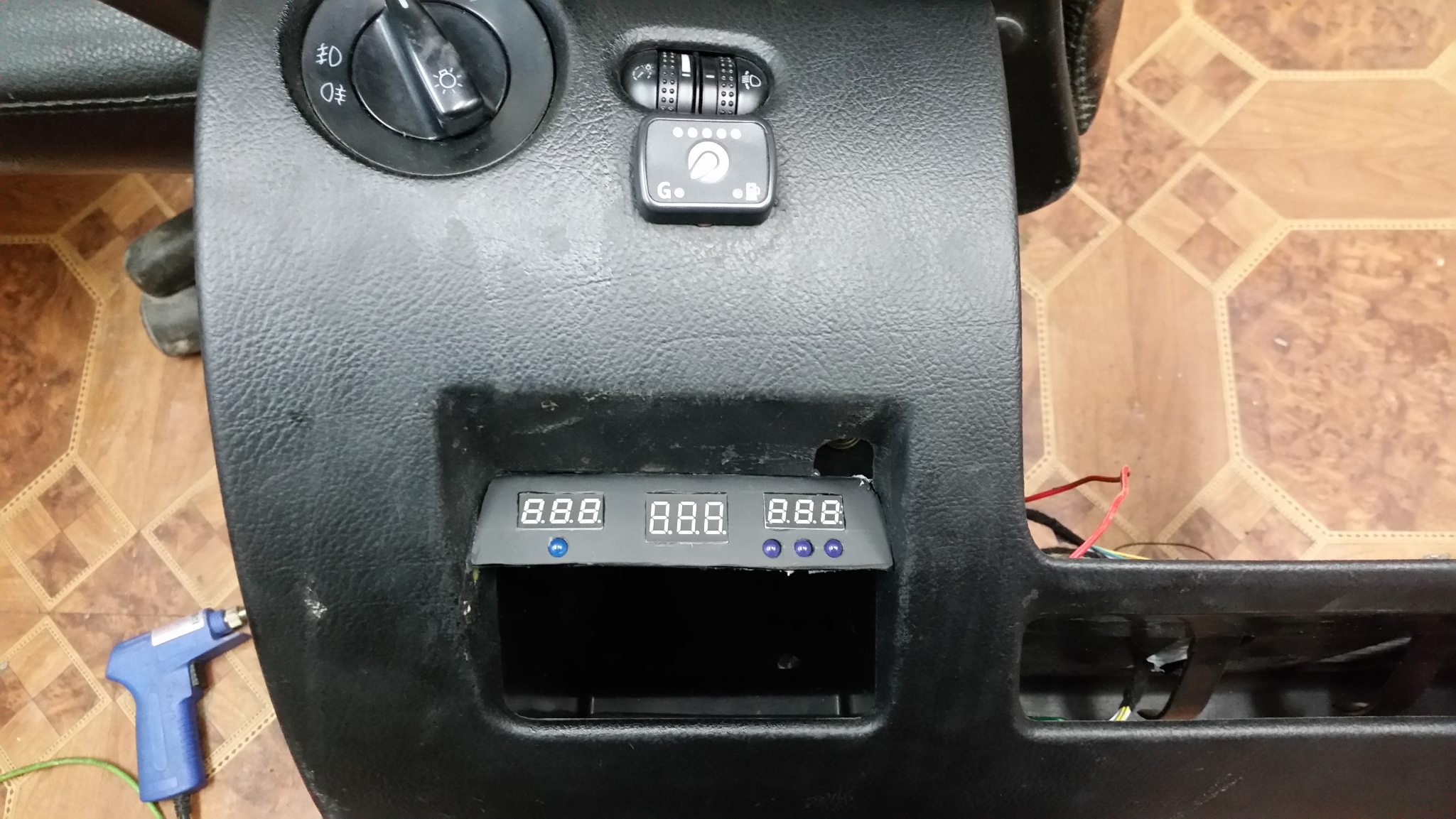

Мнениеот ganikolev » Пон 10 окт 2016 21:45

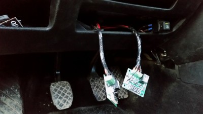

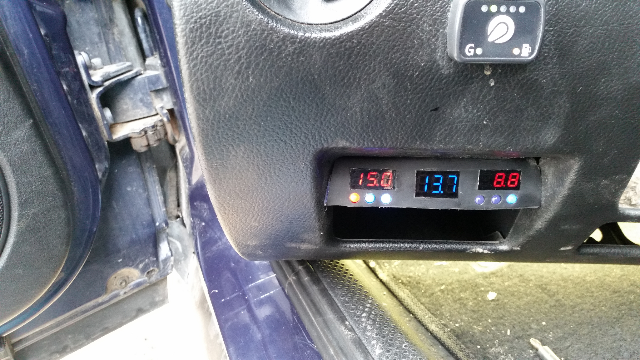

Окабеляване и монтаж:
В ляво е дисплейчето за течността на чистачките, в средата е волтметъра, в дясно е външната температура.
Сложил съм и по един диод за подгревните свещи за маркуча, за бързоварчето и за клапанчето на маркучите от антифриза, влизащи в казанчето.

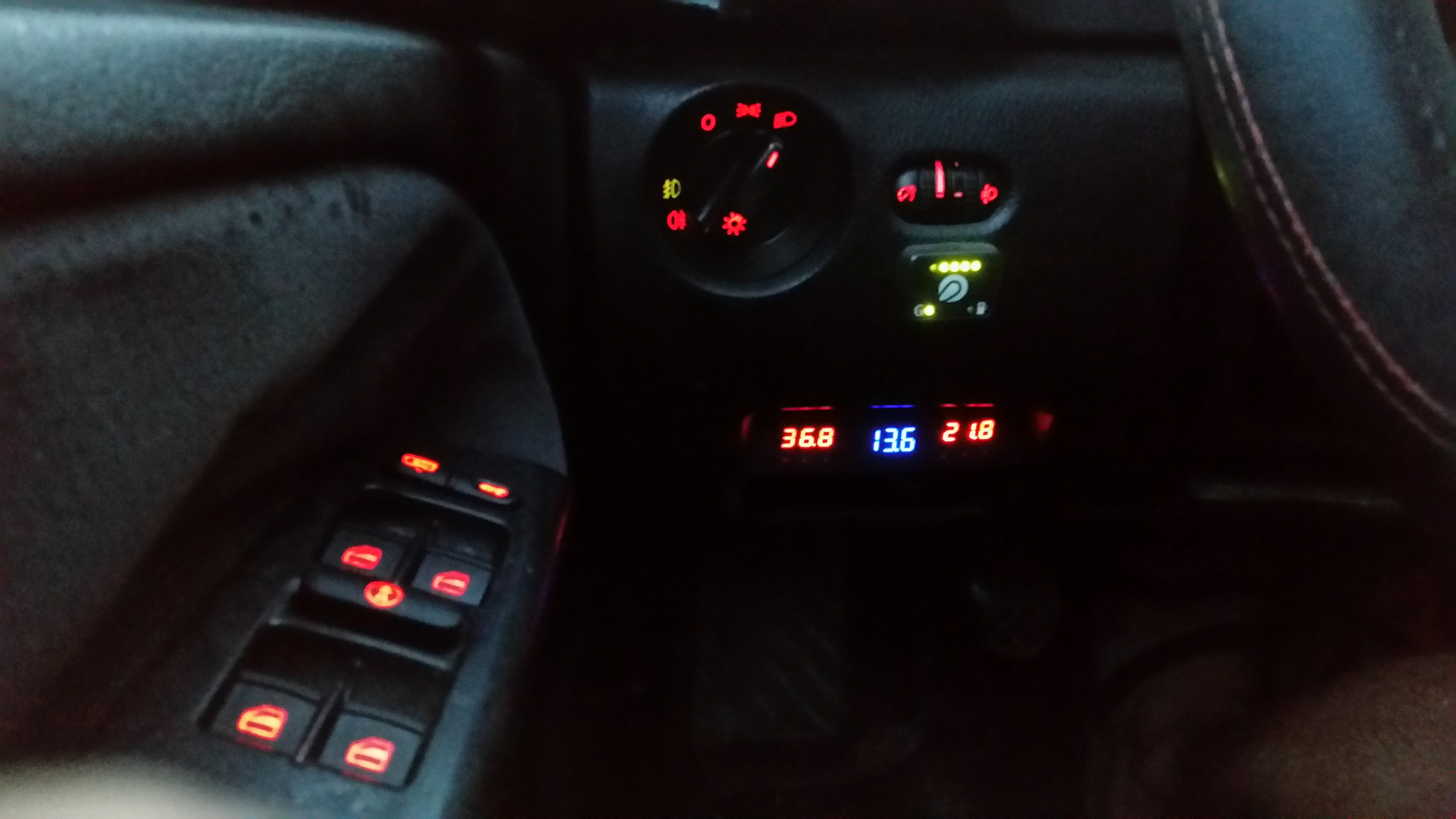

Мнениеот ganikolev » Пон 10 окт 2016 21:55
Така изглеждат в завършен вид:

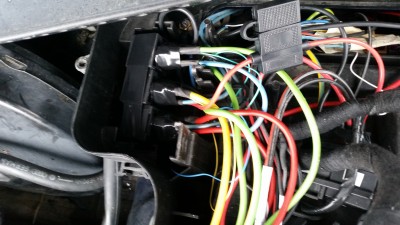

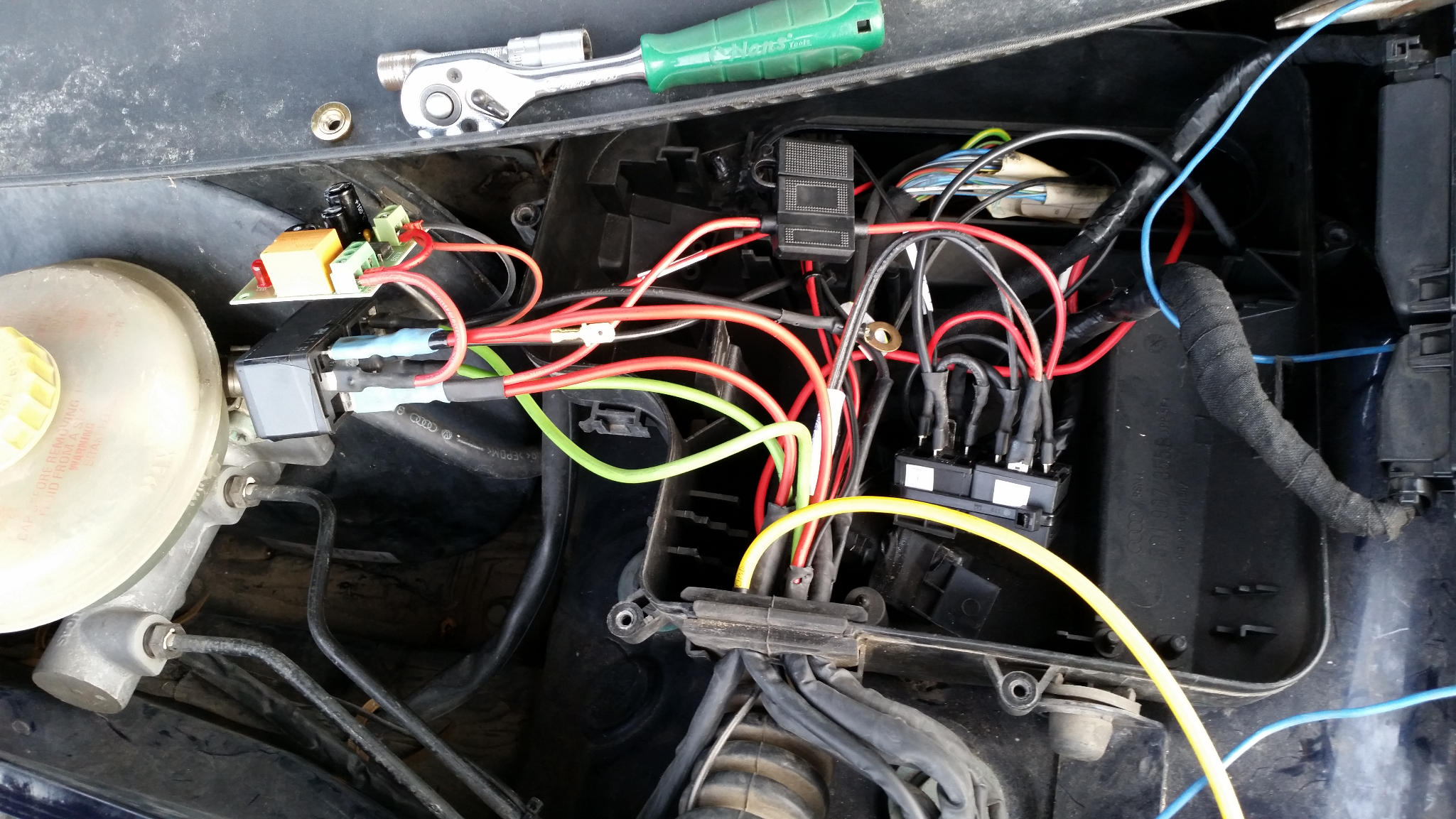

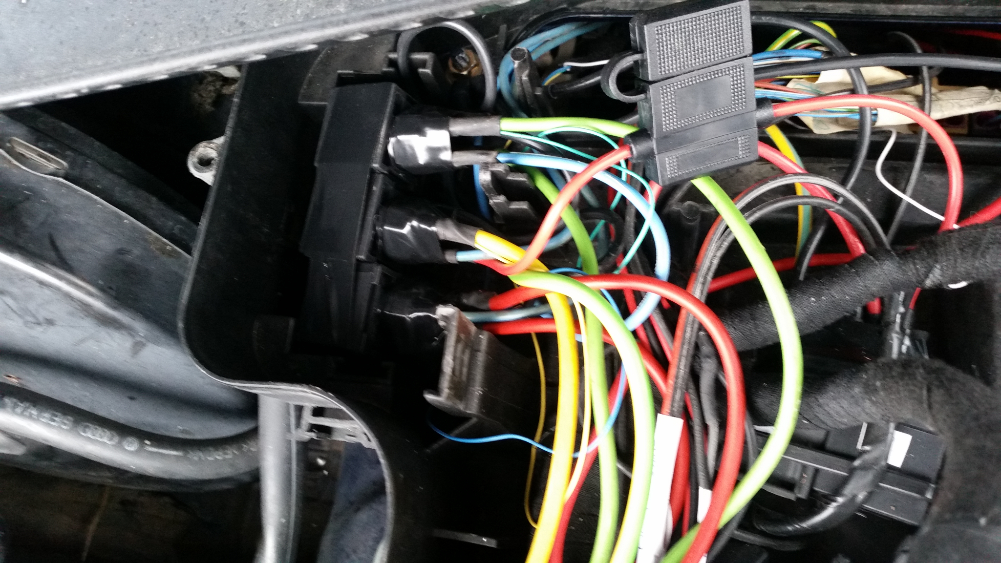

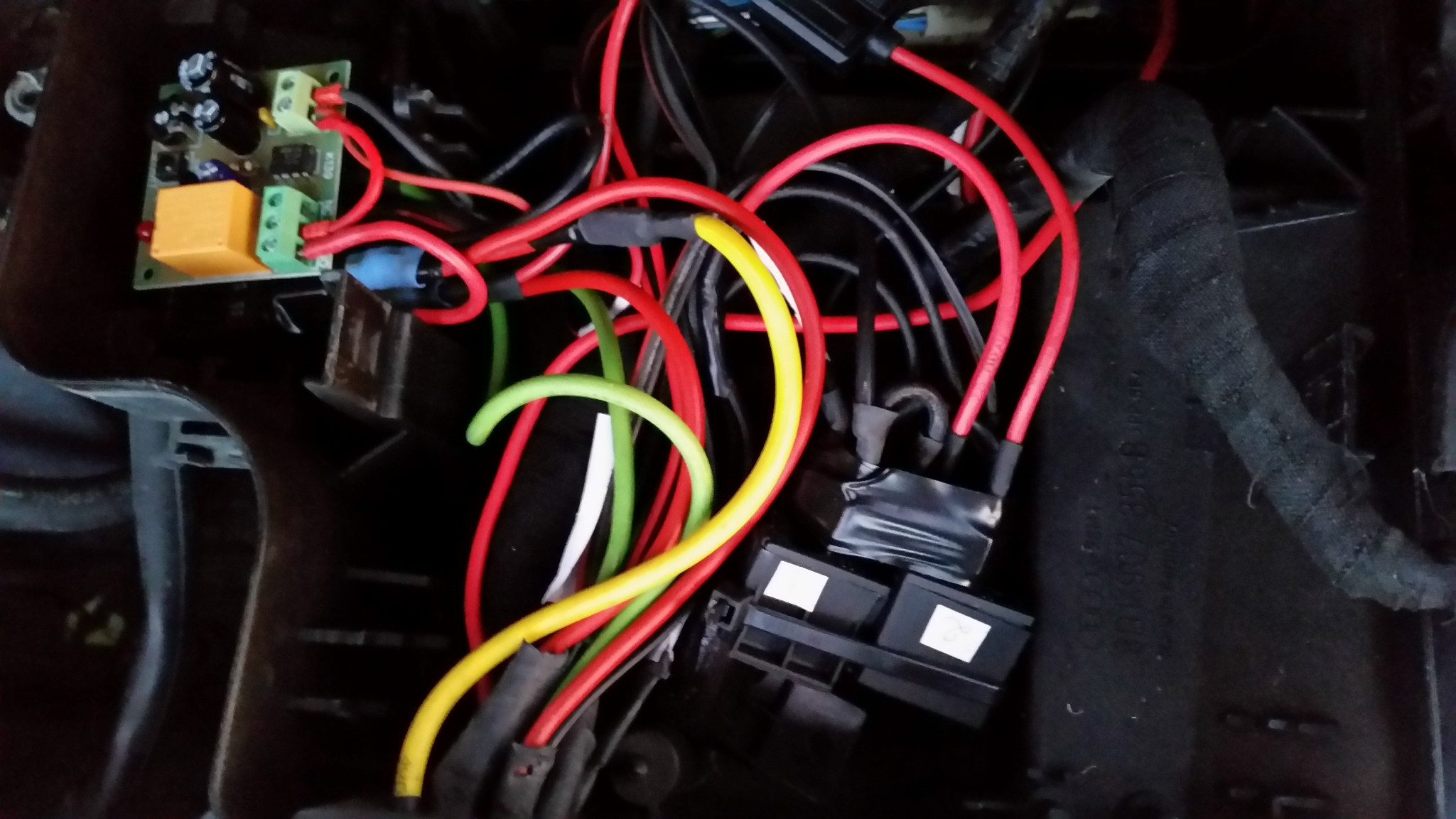

В общи линии долу горе това е.

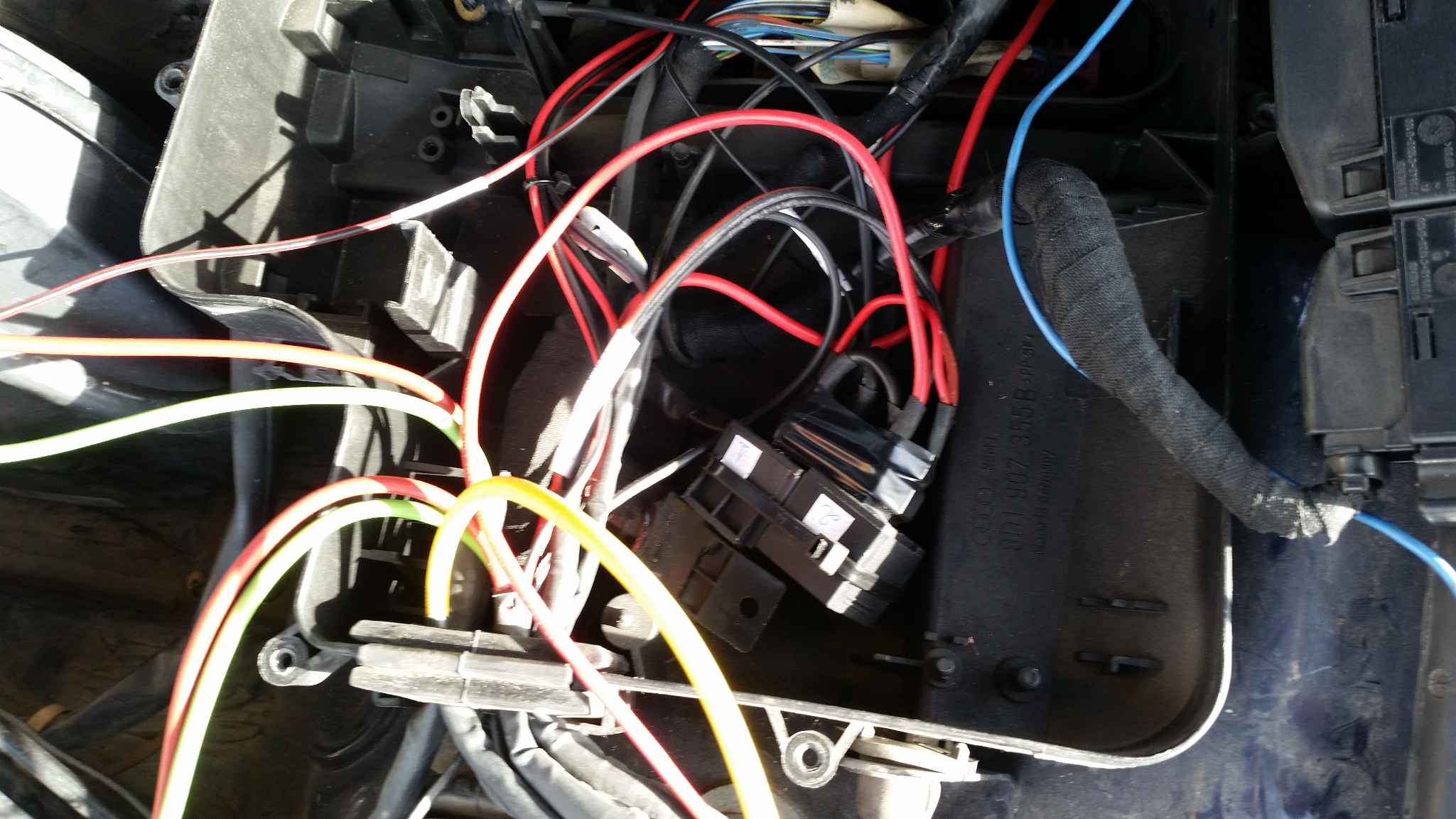

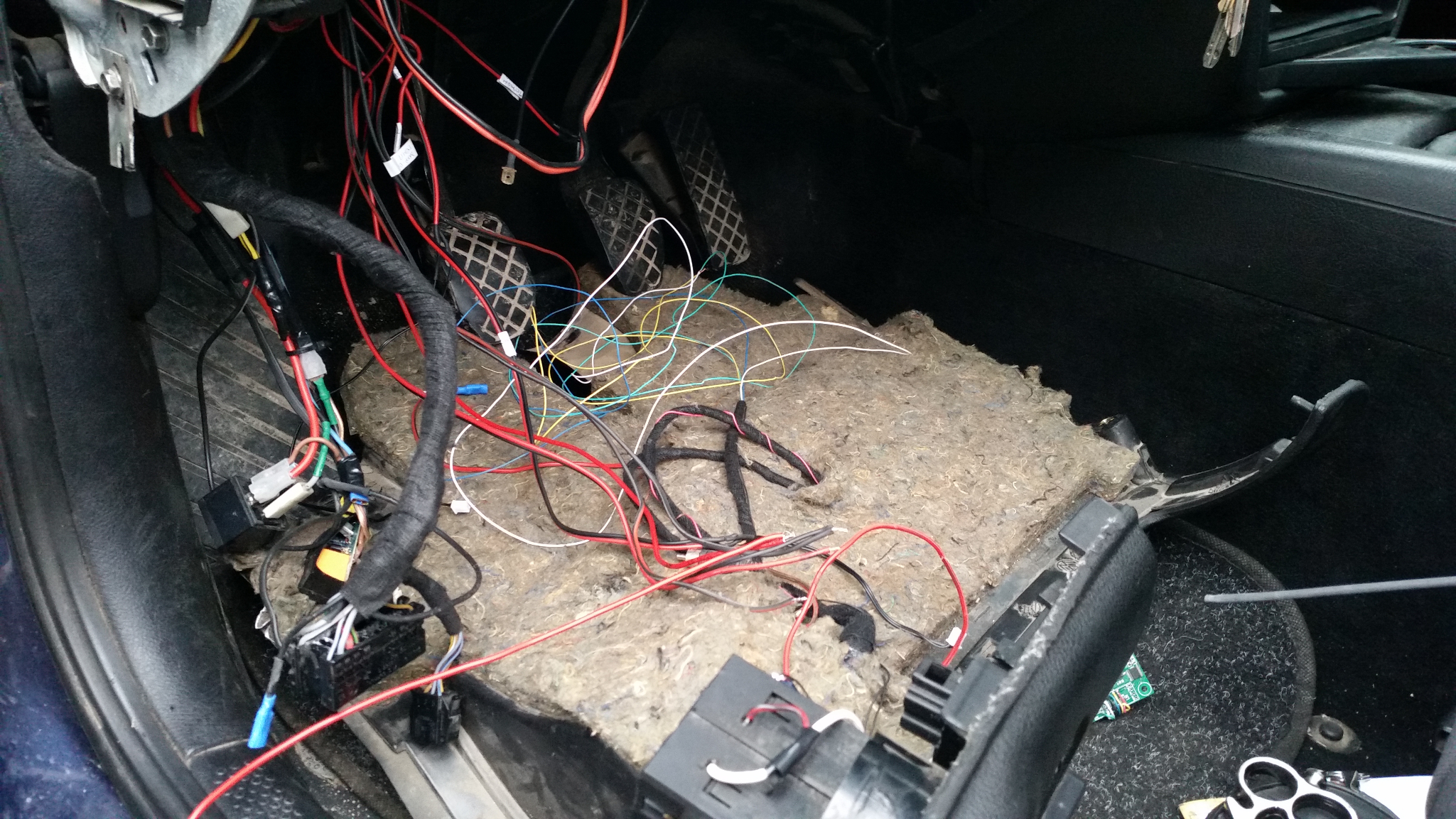

Ето и малко снимки от релета и кабели които съм вързвал:
