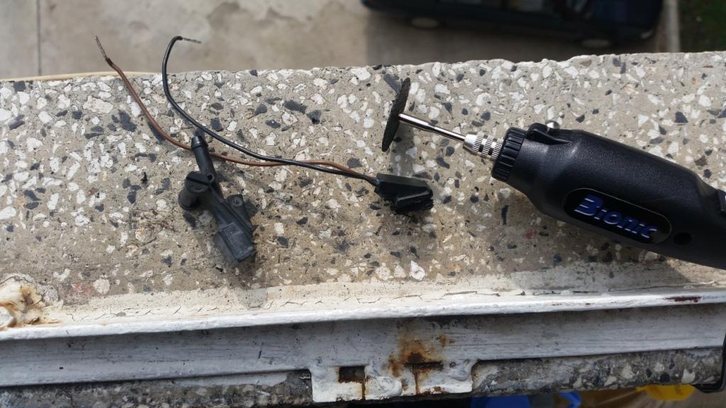

От тук нататък ми остана само да си подгрея антифриза.
От постове на колеги видях самоделни простички устройства, тип тетки, кранчета и подобни семпли и бързи решения.
Аз избрах да ползвам тройник от някакъв модел форд с 3 свещи:
Вързах само 2 от тях:
Те се управляват с терморегулатор и реле закъснение от 30сек.
В началото се включва само едната свещ, за да не натовари динамото, след 30сек. се включва и втората, на 70° се изключват и двете.

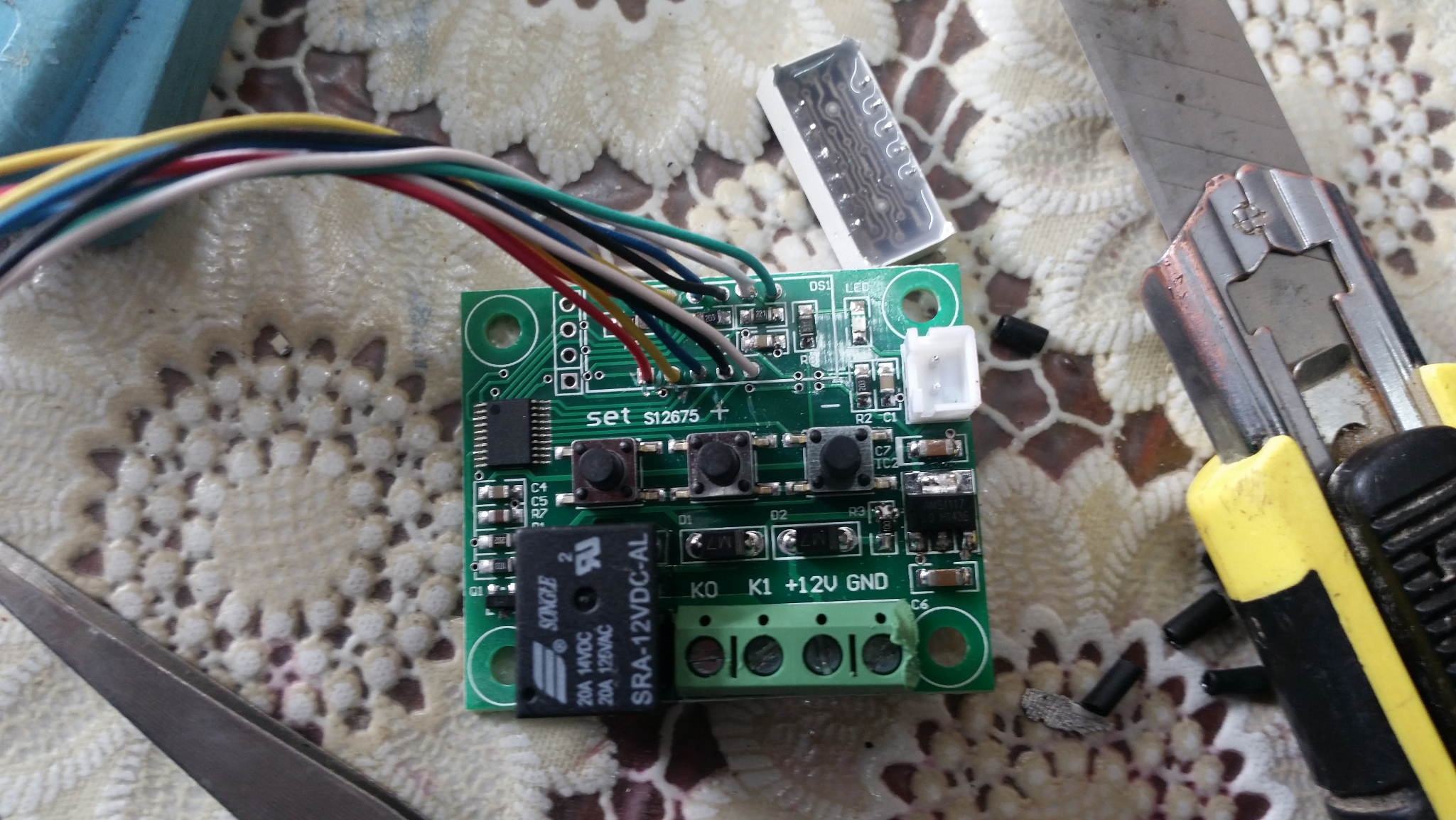

Понеже се притесних да не натоваря динамото си купих и малко дисплейче, което показва волтове на зареждане.
И реших (пак вдъхновен от тема на един колега) да си направя сам информационно табленце:
С много труд успях да разделя дисплеите от платките:
