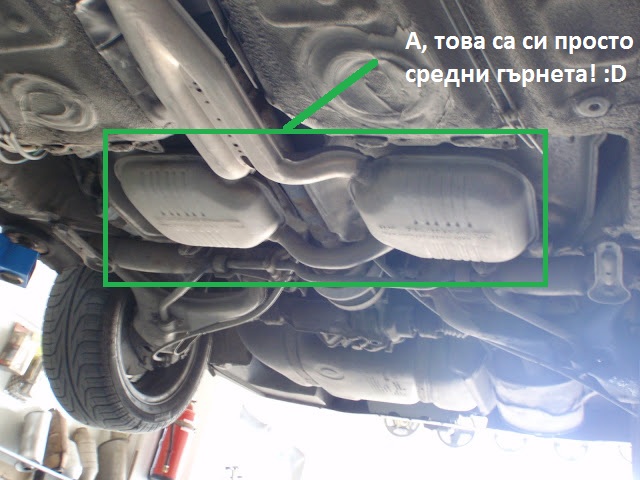

Мнениеот sonaris » Нед 19 авг 2012 1:38
Огито Ангелов написа:Преди време махнах катализатора, става въпрос за Голф 1.6 пълна инжекция 101кс. с ламбда сонда прикрепена за катализатора.След като развиха сондата от катализатора и го свалиха, тя бе прикрепена към друго парче тръба и мога да кажа, че карам така вече 2-3 седмици и няма проблеми(само звукът се промени леко)
Твърдо съм против този метод на замяна. Остават разни парченца от заварката и ти тропат цял живот. Отврат :/
Вярно новия катализатор никак не е евтин но поне един заместител си струва да се сложи и то по човешки.
При мен така изглежда още. Не съм го рязъл все пак са два катализатора.
Volkov
Мнения: 1704
Автомобил: Golf 3 20 Jahre
Двигател: 2.0 16V ABF
Re: Запушен катализатор на АБФ---Вън!
Мнениеот Volkov » Пон 20 авг 2012 9:17

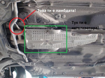

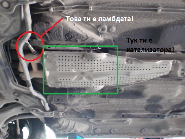

Човече ти ме утрепа бе! :Mr Green Fun Кви са тия цифри дето обмисляш да даваш!
Няма да имаш никъв проблем ако махнеш катализатора, тъй като той е след ламбдата!
