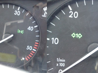

За тези става въпрос.
ПП: Вярно като за дългите е,просто не и отделих внимание на нея понеже помислих,че може да съм ги отскубнал
тези двете докато съм вадил километража.Ще има май външен монтаж,че не ми се разглобява отново.

Лампичката с <1> е за мигачи на ремарке.

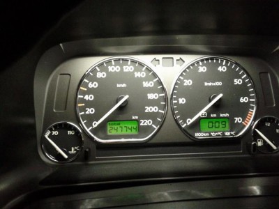

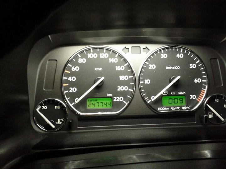

Привет на всички, днес си поиграх и аз малко
Направих го с LED SMD лента с 9 диода на 12V сложен е бял филтър от паус хартия изрязан по стария

Днес си поиграх малко с таблото,сложих отгоре бяла диодна лента но имам проблем с единия дисплей,запоих отзад на дисплеите по един диод,последователно са,със съпротивление,и диода на левия дисплей светва когато си поиска,а по принцип ако има проблем трябва да не светят и двата,съмнява ме че се опират двете крачета на единия диод само да затварят веригата и затова свети само единия,като ми остане време ще го сваля пак,иначе в тъмното свети много добре
