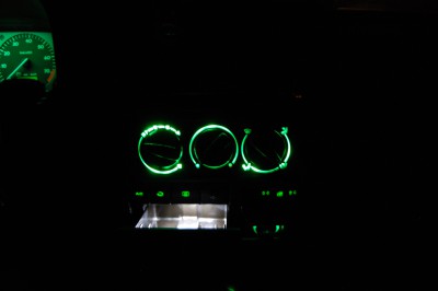

snuupy93 написа:..Горе-долу изчетох темата от вчера вечерта, но така и не разбрах как да си сменя осветлението на ключа за фаровете. Видях, че един от коолегите е сложил някви жици там... ама така и не разбрах. При мен има прозрачна пластмаса, която да разсейва светлината, под нея на самите означения на ключа има зелено фолио някакво, има един диод и една крушка. Диода е лесна работа, взимам 12V син диод, махам зеленото фолио и съм аз. Въпроса е с крушката.. и как да стане всичко като цяло, ето и две снимки, ако може някой да помогне...
Здравей, май не си изчел каквото трябва :rolleyes
Написано си е: изтъркваш зеления слой в случая, с шкурка и сменяш светодиодите с твоя цвят.
Аз лично го направих доста отдавна като пропуснах търкането /нямах цветна бленда, а на крушката имаше зелена шапчица/. С 2 светодиода отдолу и всичко заспа. Снимки съм качил и тук.

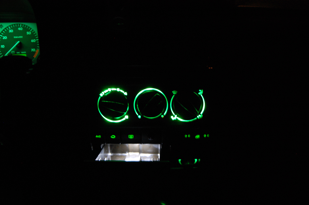

Колеги какви резистори ползвате ?
Вчера си направих таблото и ключа за фаровете :11
В таблото ползвах 1 резистор от 470ома за 2 светодиода и стана много добре.
В ключа за фаровете пък ползвах по 560ома за всеки отделен светодиод, но ми се струва малко силен.
Целта ми е да светят така че да не заслепяват (нещо като да работят на 50%) вие какви ползвате ?
Светодиодите са от тези по 5мм на 2.8/3.2в 20мА

1 кOhm :wink

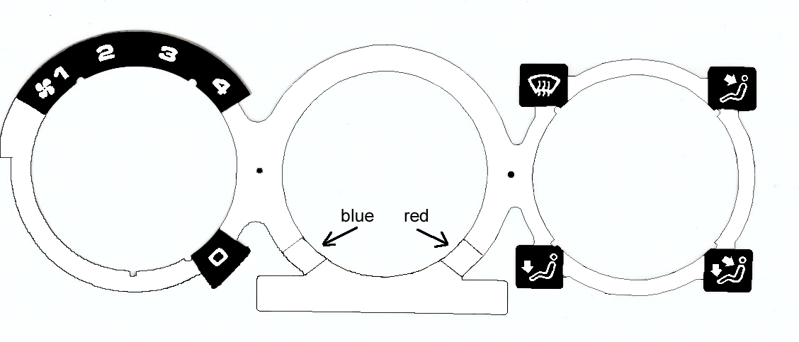

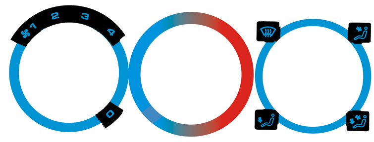

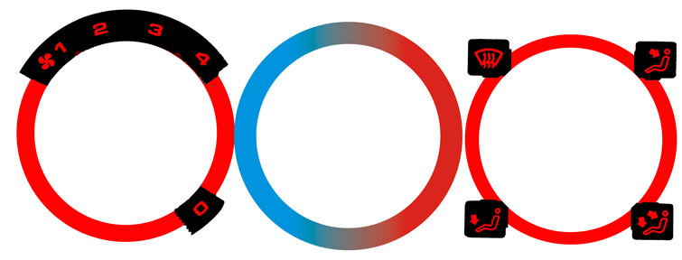

Тъй като и аз се захванах да си променям визията на пасата преди известно време, та и аз се сблъсках с проблема при таблото за парното. Като опитам да изтъркам зеления слой, се търкаше и черната иконка. Видях, че доста колеги тук пишат за това, та реших нещата по друг начин. Свалих блендата и я сканирах. После я оправих с фотошопа, махнах всички цветове и сега си я принтирам и си слагам каквито си искам светодиоди :wink А ако на някой му се занимава, може да си промени иконките, шрифта на цифрите и т.н. Форматът си е 1:1, както и оригиналната визия. Трябват ви само макетен нож, черен тънък фулмастер, една бира и малко време.
По повод светодиодите - аз ползвам сини от запалки и SMD диоди от лентите. На единичен диод слагам 1,2 - 1,5кОм резистор, а на тройка от лента - 100 - 120 ома - тогава имам гаранция, че няма да изпушат от алтернатора (14,4V) :smile , а и светят достатъчно силно. По повод мощността - 0,125 W за единичен диод (до 3 бр) или до 2 тройки ОТ SMD диодите е достатъчна. Оттам нанатък си ги смятяйте. Успех!
За тези, които искат да си играят с фотошопа: http://dox.bg/files/dw?a=20feace11f http://dox.bg/files/dw?a=3635764175

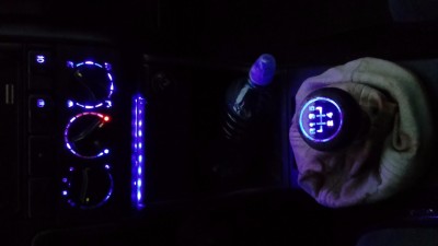

Това е от мене ако имате въпроси може да ме питате :)
http://picbg.net/img.php?file=a120daca643c7c84.jpg

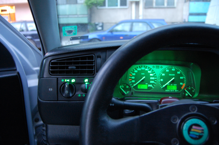

Защо остави зеленото на дисплеите?
Аз понеже сменявах таблото тия дни днес му сложих диоди и както и на предишното табло само махнах зелената бленда от дисплеите, в комбинация със синьото мисля се получи доста добре. На таблото комбинирах 9 сини и 12 бели диода от лента

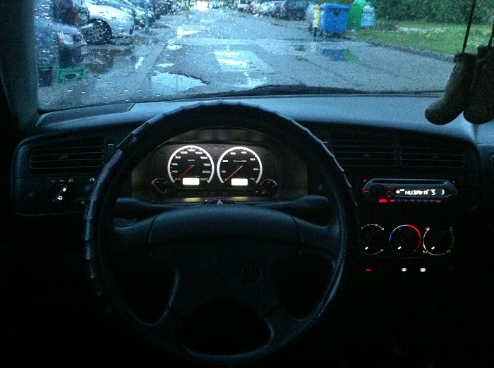

Ето малко снимки и от мен + няколко шаблона

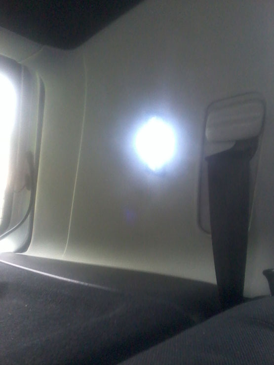

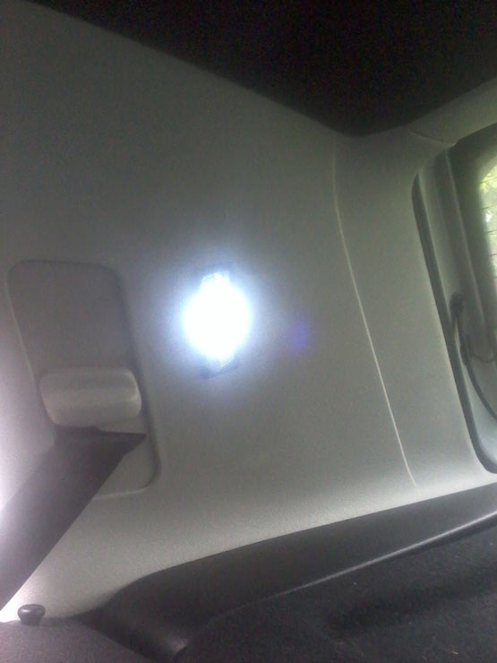

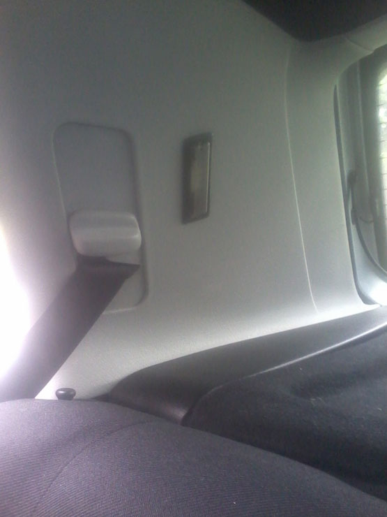

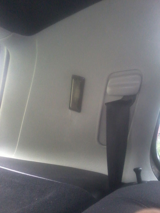

Вмъквам нещо странично от темата,сложих си плафони за осветление в задната част на купето.Може да светят с отваряне на вратите или да се включват с натискане.

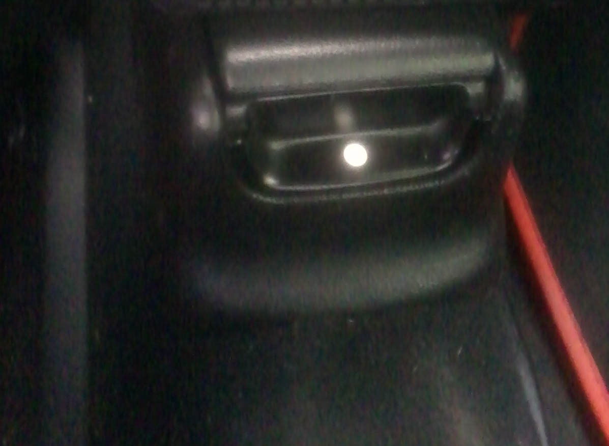

Ето и как направих бялата точка на пепелника да свети,с бял светлодиод,за да не ми пада пепел от цигари на пода.

BRASNA4A написа:Вмъквам нещо странично от темата,сложих си плафони за осветление в задната част на купето.Може да светят с отваряне на вратите или да се включват с натискане.
Виждат ми се малко накриво братле. И там какво осветяват,има ли ефект или само вратовете на пасажерите одзад? Иначе е готино,дано да вършат и работа :th_up

Нарочно съм ги сложил под наклон за да се вързва с корите и конзолата на колана,взех ги от рено 19 там бяха монтирани по същия начин,като натиснеш плафона към седалките осветява идеално,ще направя няколко снимки вечерта да си кажете мнението :th_up
