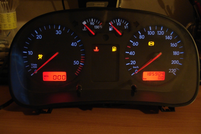

Смяна на диоди на километража на golf 4,на един колега поради слабо светене:
Сменен цвят на осветлението на дисплейте,както и пълно почистване на на километража отвътре!

Vag_activator написа:Смяна на диоди на километража на golf 4,на един колега поради слабо светене:
Аз също смених с червени диоди отдолу, но обърнах и плаките. Стана уникално

vaso18 написа:поради често задавания въпрос как да си обърна числата на циферблатите ще пусна една две снимки за по ясно
значи след като отворите километражите и махнете циферблатите сваляте самите екранчета и най отгоре на стъкълцето има защитна слюдичка
отлепя се внимателно с макетно ножче,след което се зачиства (със парфюм и едно парцалче например)
и след това я поставяте наобратно върху дисплея и той става черен ето снимки да видите разликата
преди да се обърне
след като се обърне
за да се постигне този ефект
http://media.snimka.bg/4793/015842123.jpg
пс:и след това във зависимост какъв цвят искате да свети такъв светодиод слагате
Това е обяснено вече
Dpapazov
Re: Смяна на осветлението на таблото
Общо взето това е технологията на обръщане, но аз избягвам парфюми и прочие за почистване на плаките. Всеки, който е търкал пластмаса с някакъв разтвор със спиртно съдържание, знае за побеляването после. Понякога го няма, но в повечето случай спирта захабява много всичко пластмасово, каквото е донякъде и плаката.
Аз почиствам със топла вода, потапям плаката да омекне лепилото и с пръст или памук го махам.
За тези, които не са го правили препоръчвам да прежалят някоя стара елка с подобен екран и да тестван на нея, преди да си прецакат случайно плаките. Също така може да ползвате и от елката примерно, ако ги прецакате
